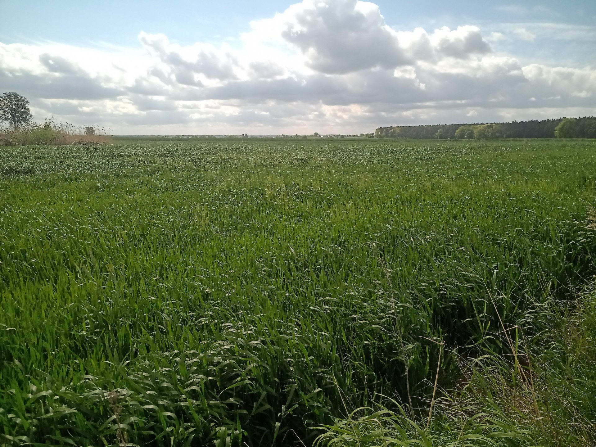

W tym za to nie robiłem ani T0, ani T1, dopiero niedawno T2 i pszeniczka też żyje i ma się dobrze . To ze zdjęcia praktycznie w ciągu tygodnia urosło o prawie 30cm (było zimno, a co się porobiło to... temp i wilgoć zrobiły swoje). Zdjęcie mało efektowne bowygląda jakby wiechy chwastów wystawały, a to tylko trzcina na miedzy, a i aparat w "chińskim mydle" nie najlepszy.
