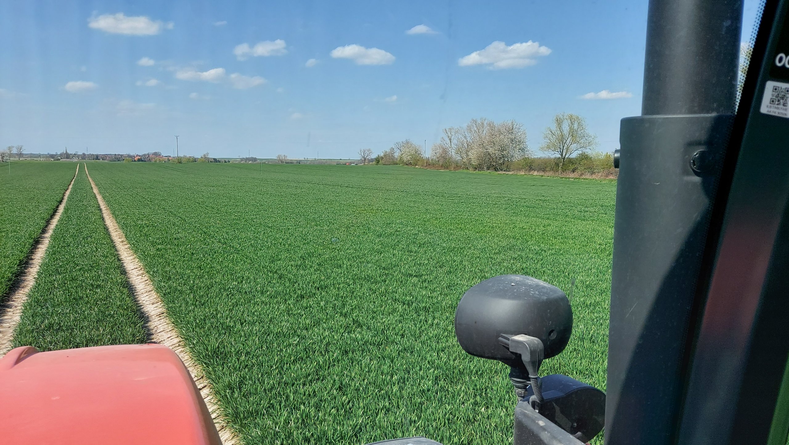

T1 dwa tygodnie temu - Unix + Tern + Stabilan, dwa dni później dokarmianiem dolistne- Siarczan magnezu + mocznik + kristalon zielony.
Na chwasty poszedł Axial komplet pak, niecały miesiąc temu.
Po każdym zabiegu minimum dwie doby nie było minusowych temperatur.
dziwne, mega. Albo brakło czegoś na choroby liści, albo środek przestał już działać, no ale kurcze to tylko 2 tygodnie. Ja sie poddaje.
Też się zdziwiłem jak to zobaczyłem, dlatego pytam publicznie bo może ktoś się już z czymś podobnym spotkał. W sumie w okolicy widziałem też u innych podobne objawy w tych bardziej wyrośniętych pszenicach, więc może i od mrozu, ale sam już nie wiem.
Na bank z zimna.. Suffeks dodał filmik który wszystko wyjaśnia. Ja mialem taki przypadek z 2 lata temu,, też się głowiłem co to się dzieje. Brak magnezu, czy może septorioza tak wcześnie. Po prostu reakcja na zimno i też wykonane zabiegi jej nie pomogły a wręcz osłabiły.
