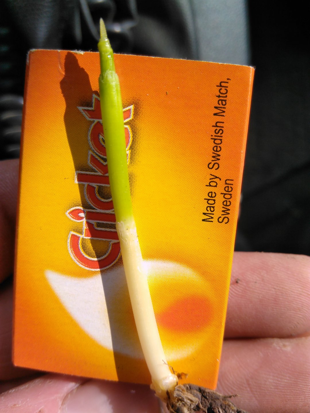

Już raz o tym pisałem. Do fazy 2 kolanka można stosować bezpiecznie mieszaninę Modus+ CCC , bez uszczerbku na płonie , z tym że to CCC już nie jest tak efektywne jak zastosowane wcześniej.
Tu CCC było zastosowane jak 1 kolanko się tylko oderwało od węzła krzewienia na 1-2 mm. Znawcy książkowi pewnie powiedzą że tu nie ma ani 1 , ani 2 kolanka ,bo nie ma między węzłem a 1 kolankiem ( jest 1,7 cm) ani między 1 a 2 kolankiem ( jest 1,8 cm) tych słynnych powyżej 2 cm odstępu dopiero jest następna faza
I to wszystko mieści się w 5 cm. Dodam że 3 kolanko jest oderwane od 2 na 3 mm
Noża nie masz?
Może to drugi węzeł kszewienia, przy głębokim siewie
Kolejna opinia która coś wnosi a nie domysły. Ja zastosowałem CCC z Moddusem w takiej fazie jak na zdjęciu i wg mnie fazy 2 kolanka jeszcze nie było. Wg moich informacji CCC zastosowane przy niedoborze wody w idealnej fazie może przynieść straty, jak uważasz mysza103 ? Nie było fazy 2 kolanka jeszcze ?
