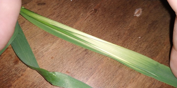

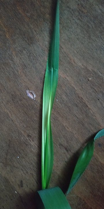

14 minut temu, camo napisał:
Ja myślałem że to od oprysku ale tam gdzie opryskane nie było jest tak samo. Jedynie pszenica żółknie od dołu a żyto nwm co z nim.
Mam podobne zjawisko i mówicie ze jest to przez stres przymrozków?

Czy to nie będzie dość ostry niedobór miedzi?
Poszukaj opisów i zdjęć w Google i porównaj.
Chlomazon od sąsiada wykluczasz?

Hmmm, to tak zaczęło się robić od kilku dni, do oprysków dawałem troszkę mikroelementów ale teraz jest zimno i wydaje mi się że to właśnie przez te przymrozki, tym bardziej że pszenica też zaczyna żółknąć i to żyto jest na wszystkich polach takie same, chyba że coś ogranicza pobieranie składników pokarmowych. Jak przejeżdzam to widzę że na innych polach też zboża zaczynają żółknąć ale raczej na końcach a u mnie tak jakby od środka.

U mnie raczej nie przez oprysk bo w miejscach gdzie nie dałem rady opryskać też jest tak samo i to nie na jednym polu tylko na wszystkich robi się tak samo.

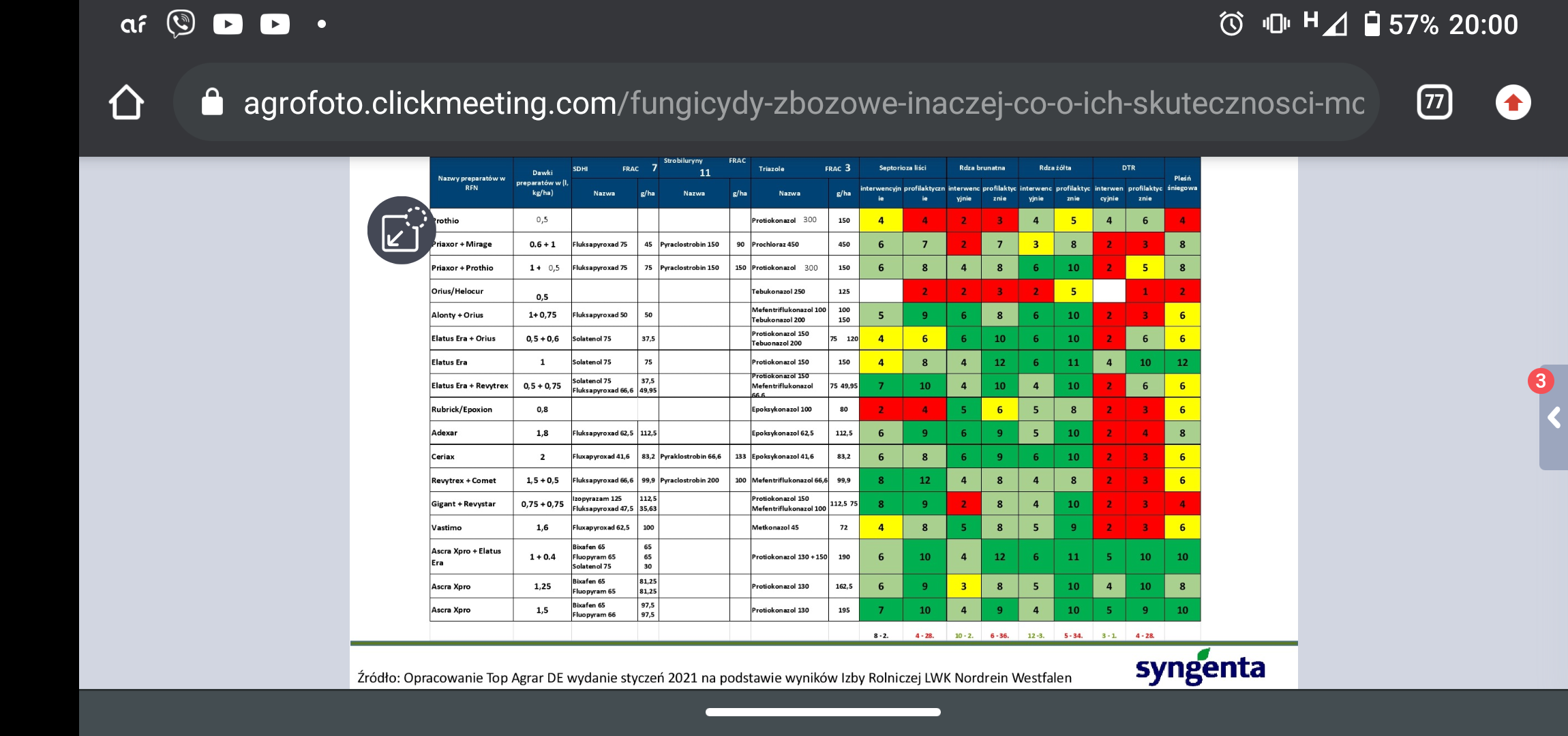

Korzystacie z jakiś tabel, informacji, źrodeł z podaną aktywnością substancji czynnych na dane patogeny? Cieżko mi znaleźć rzetelne informacje.

Tylko po co 150g protiokonazolu, 100 -120g w zupełności wystarczy.

Tebukonazolu i fluksapyrolsad działają na fuzaruioze i to wystarczy, tylko trzeba wykonać zabieg w odpowiednim momencie.
