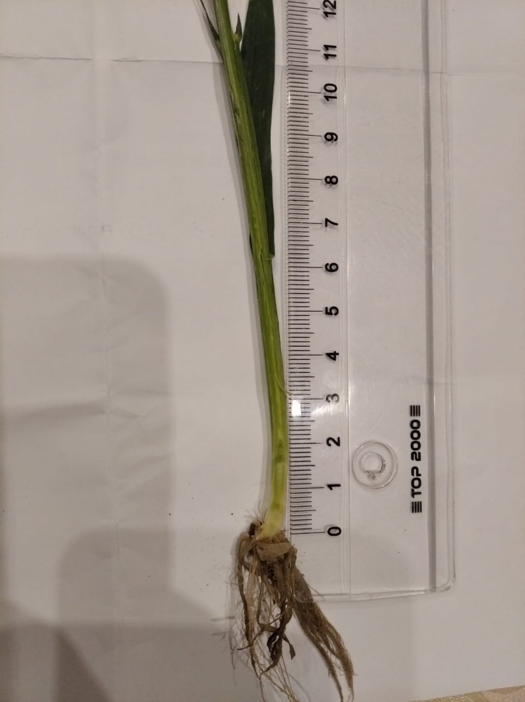

Temat o pszenicy ale podpytam o pszenżyto.  Skracane na takim nie pełnym pierwszym kolanku 0,35 moddus. Po 24 h bardzo duże ochłodzenie. Chyba to już pełne 2 tygodnie minęło. Dziś byłem i jest drugie kolanko. Ma chęć rosnąć. Ziemia dobra, 300kg npk , 135kg N.
Można dać teraz 0,25l moddusa z t1 czy czekać do t2?

Przekrój i sprawdź czy kolanko się odrywa. Jeżeli tak to reguluj. Przewiń kilka stron wstecz i zobacz jakie chłopaki wstawiają zdjęcia. Porównaj że swoim i działaj ;)
