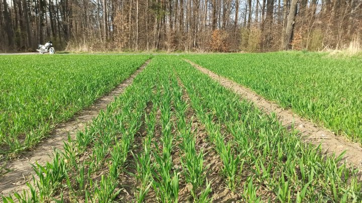

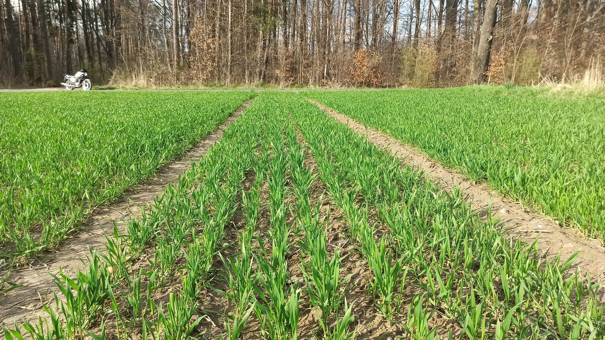

KWS Emil, martwi mnie to że troszkę rzadka 2-4 rozkrzewienia,dostała około 145 kg N.  Jak według Was ona wygląda? Wczoraj planowałem zrobić poprawkę na chwasty jednak coś ważnego mi wyskoczyło i dobrze bo z zapowiadanych na noc +5 zrobiło się -1.
