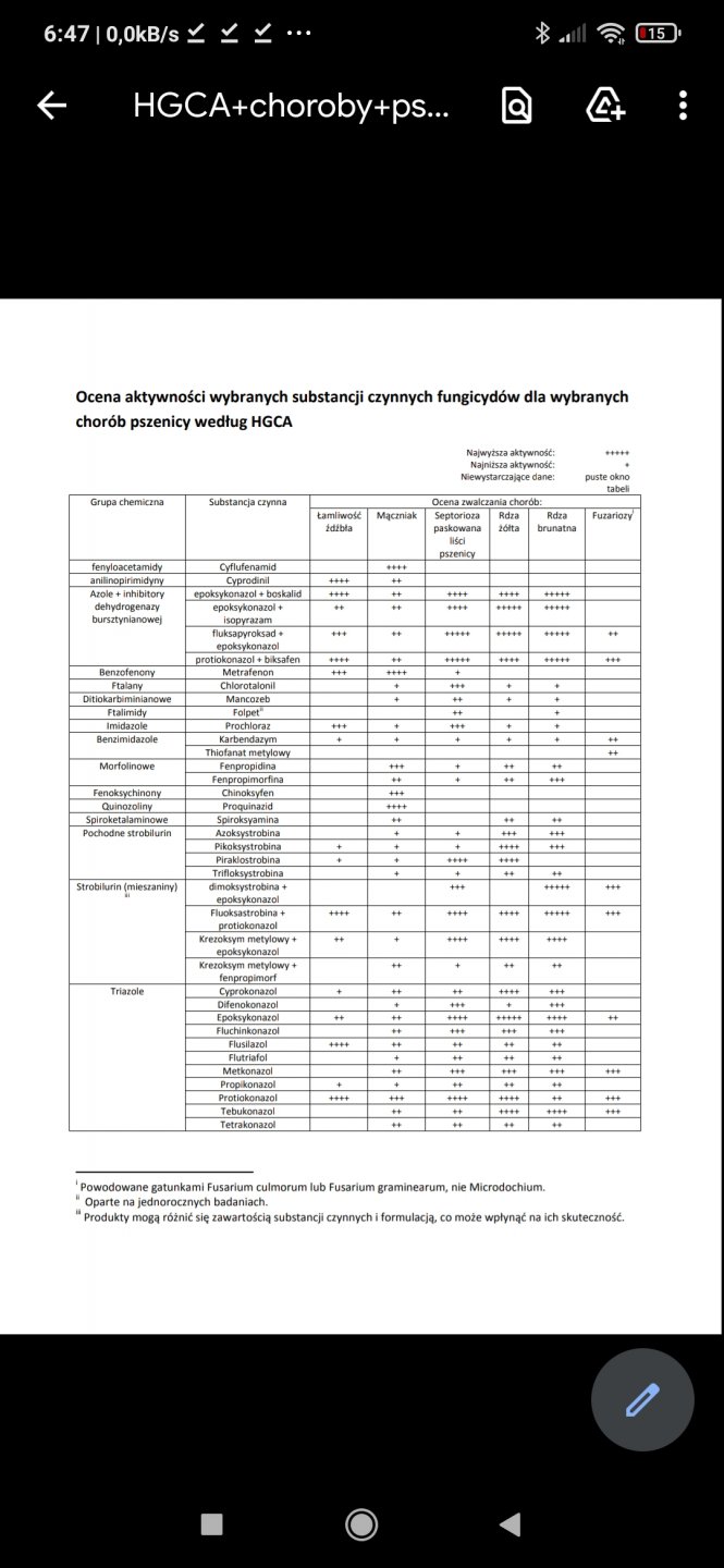

Hey co wy tak na siłę piszecie kto co ma stosować przecież jak ktoś nie widzi mączniaka czy podstawy to nie stosuje środków na tę choroby
Wszystkie pąki i inne wynalazki są czasami wyrzucaniem kasy bo tam są rozwiązania kompleksowe a nasze uprawy są różne i mają różne wymagania nawet te przez miedzę
Idziesz na pole widzisz jakie masz choroby i dobierasz substancje uwzględnieniem ceny do jakości tu macie tabelę
Dziwi mnie jak ktoś komuś robi poradę co stosować jak nie wie co jest na polu
