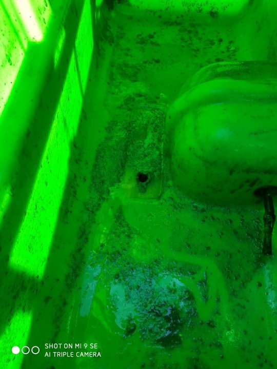

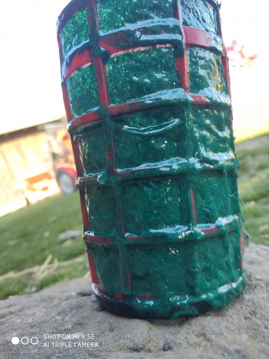

a tak z ciekawości jaka kolejność mieszania tej zupy była ? bo nie wiem czy wszyscy dobrze to robią z greenem jeszcze nie miałem problemów tylko powiniem isc pierwszy do opryskiwacza

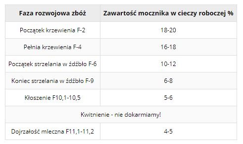

5kg mocznika i 5 kg siarczanu magnezu na 100l wody to dobre rozwiązanie? Czy więcej mocznika?
nie pamiętam niestery, ale z reguły trzymam się prawidłowej kolejności dodawania substancji

15 minut temu, Pandanus napisał:
tylko ze z greenem jest ona zupełnie inna niż wszyscy robią.
pierwszy idzie green  jak masz 3/4 wody a dopiero potem siarczany moczniki i inne mikro i śor
O dokładnie tak jest zalecane. Ale faktem jest że z prochlorazem slabszym lubia się smarki robić. Ale kiedyś i internat używałem i szła solidna zupa i prochloraz podajze Amon też trochę smarkow porobił które się unosily w roztworze 😏

A który jest oryginalny?
Nie wiem bo nie pamiętam jakiego środka wtedy używałem. Tylko powtarzam co usłyszałem a nie dopytywałem się dalej. Ja i tak pomieszałem a się dowiedziałem po fakcie także dobrze ze mi się taka galaretka nie zrobiła.
To nie galareta a klej. Pierdo**** klej ;)
Właśnie wydaje mi się że zrobiłem tak jak mówisz. Kojarzę że przy wlewaniu prochlorazu robiła się już taka dziwna reakcja. Prawdopodobnie prochloraz poszedł na koniec. Substancja bodaj była w mondataku
