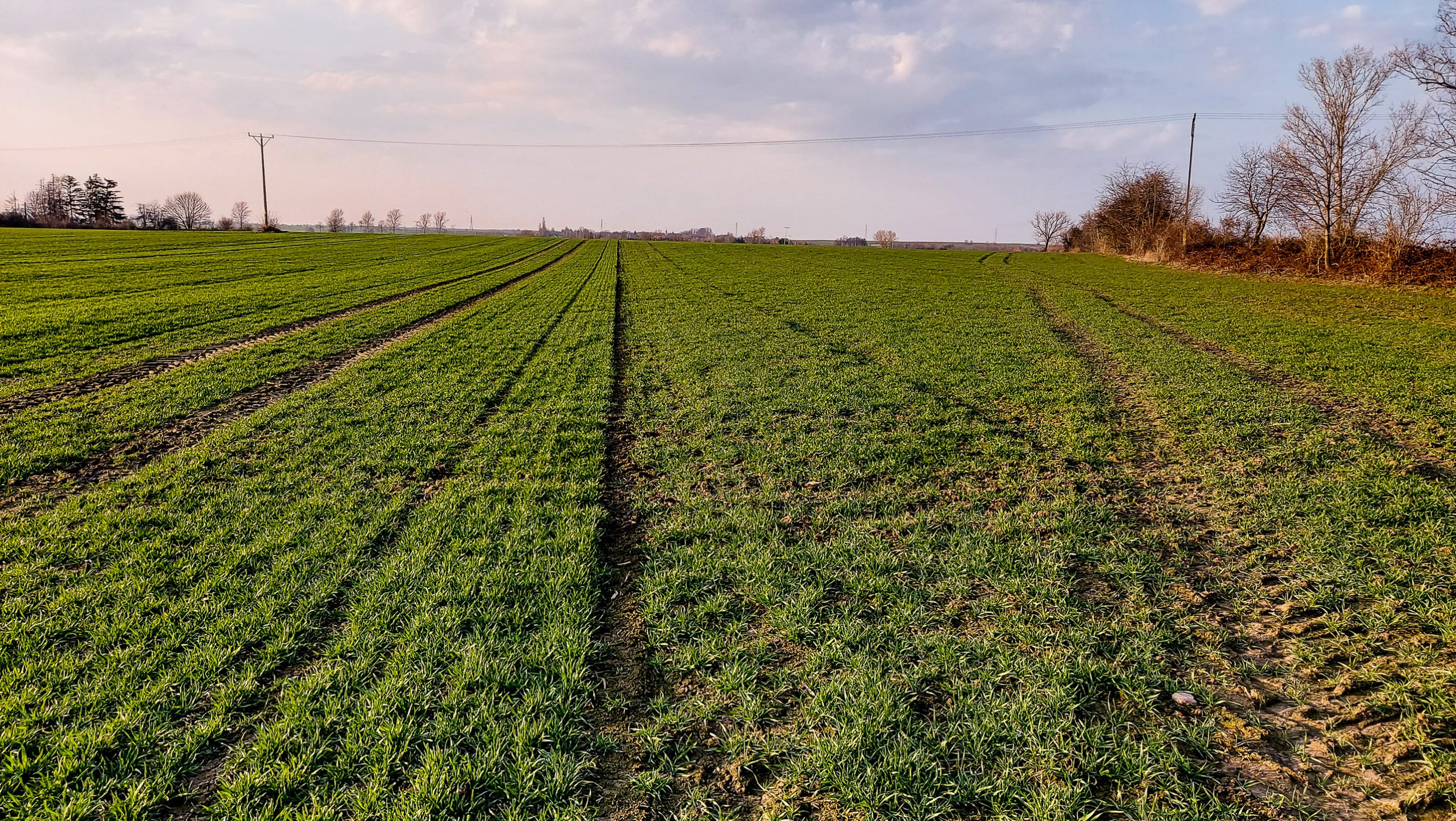

@Mariu na swoją ostrogę N sypałem ok 08.03 150kg saletry, mimo 15 stopni dzis wegetacja praktycznie stoi bo co ranek przymrozek, dzis -4 Od dzis ma już nie być przymrozków i liczę tak za 2-3 tygodnie N2 250kg saletry

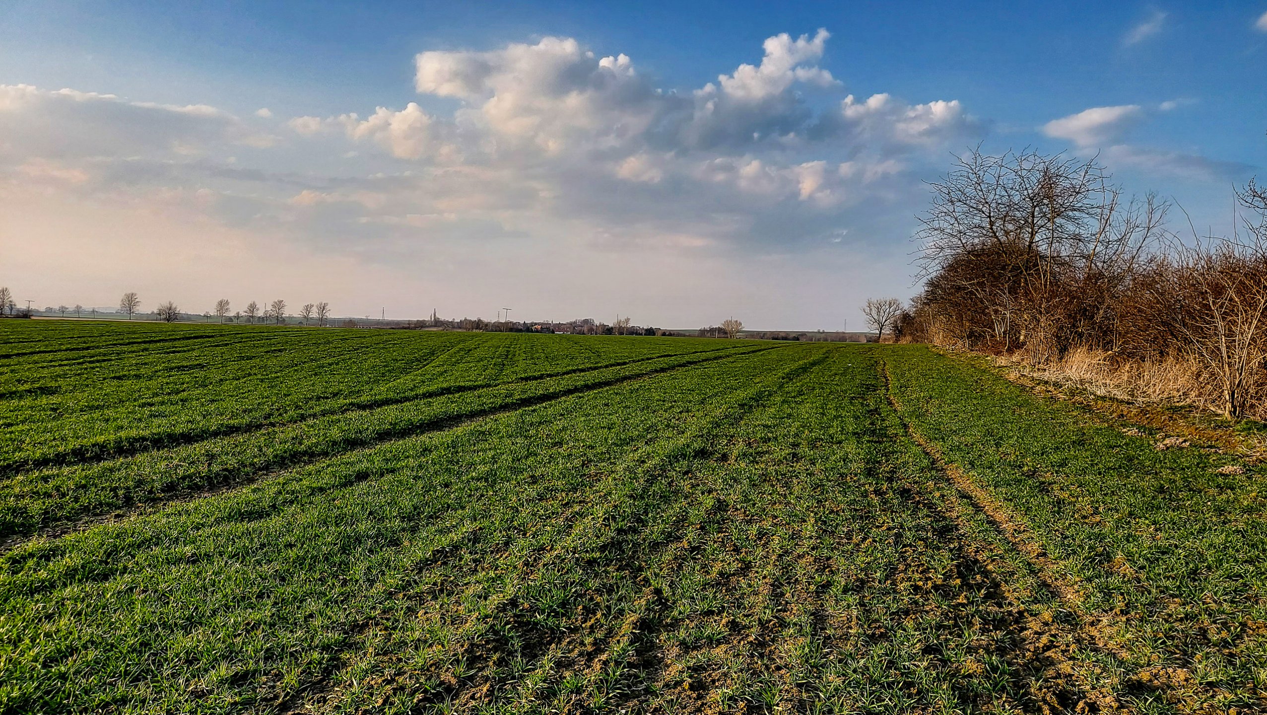

Tak ale zauważyłem że w rogu tam gdzie sarny listki zjadły już odrasta, więc już trochę ruszyło,no to posieje po świętach. I tak pszenice niby fosfor przez zimno blokowany i końcówki fioletowe ale zero pleśni sniegowej a pszenżyta już u niektórych dużo jest

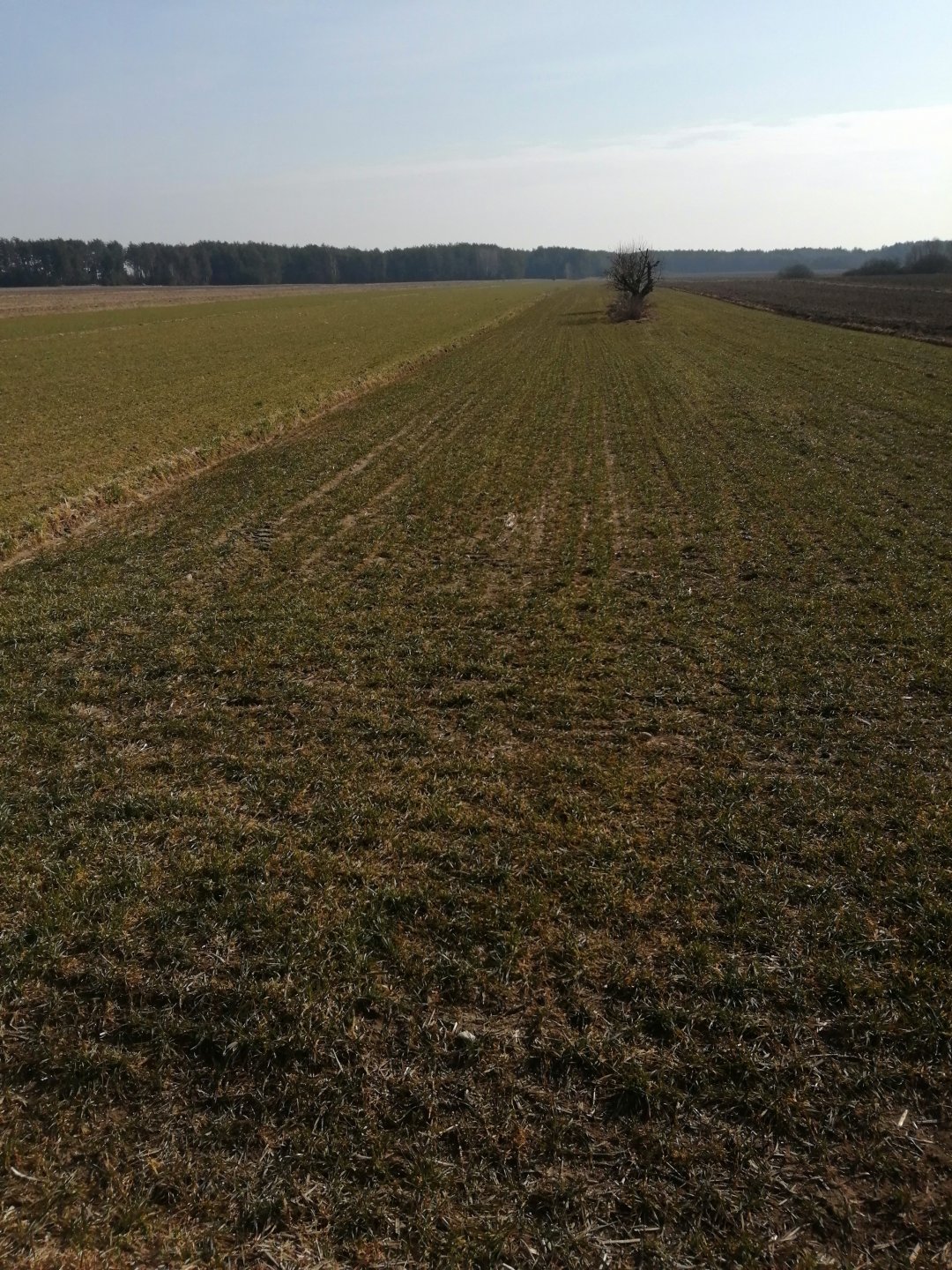

Co to za drzewo na środku pola jakiś zabytek .

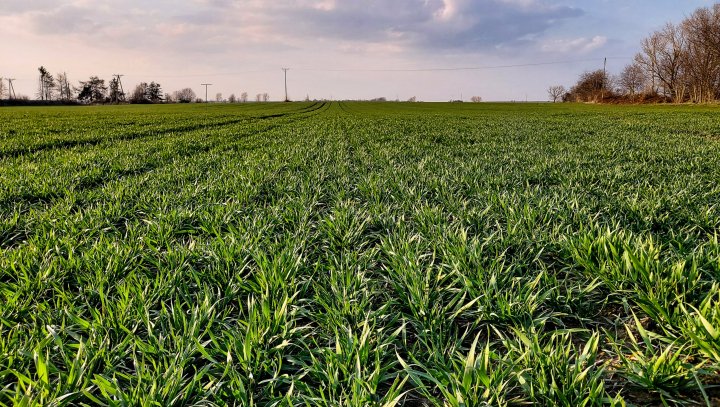

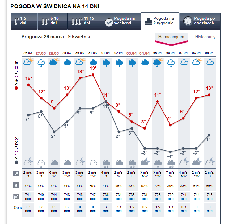

@yacenty pod koniec następnego tygodnia znów zapowiadają temperatury na poziomie 0*C w nocy. Moja ta wczesna wygląda bardzo podobnie, ale chyba wstrzymam się teraz ze skracaniem i polecę zaraz po świętach.

oderwało. Na jutro deszcz, w niedziele nie bede robił, ale w poniedziałek lustracja i decyzja. Wtorek sroda u nas ma byc 20 wiec bedzie szło
