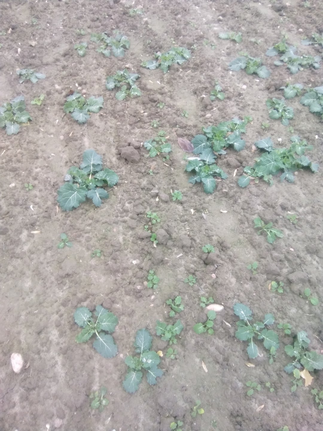

Wjeżdżać dzisiaj z odchwaszczaniem? Mam hektar rzepaku sianego później i nie wiedziałem co z nim będzie, ale widzę że zaczyna się brać. Samosiewy są ogarnięte. Czy zostawić na wiosnę i jechać z korvetto
Masz przetestowana dawkę korvetto na jesień? Jak rzepak mały to nie hamuj go żadnymi zabiegami już no chyba że będzie mega cieplo albo np samosiewy go duszą. Tak to niech łapie ostatnie ciepło i rośnie sobie spokojnie

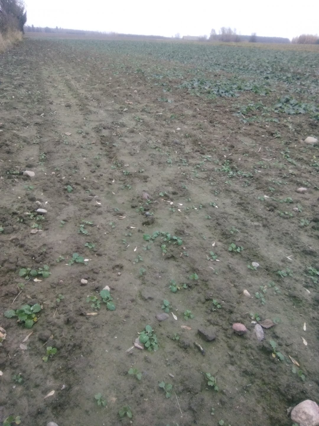

Ja to wsiewki robiłem do skutku i coś tam wyrosło :)Ślimaki wyżarły spory pas to wsiałem powschodził i jeszcze raz wyżarły. Wytrułem wszystkie ślimaki i dopiero kolejna wsiewka wzeszła ale czasu sporo straciłem i mała szansa na przezimowanie takich roślin.

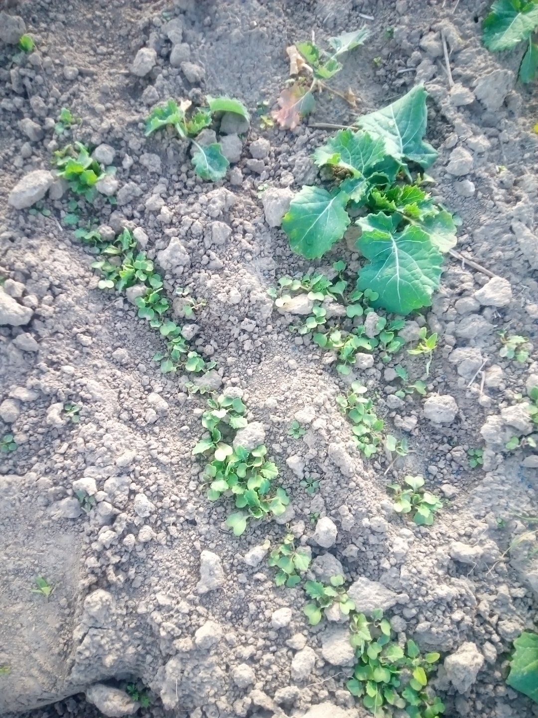

Panowie prosze o radę- nie osądzajcie. Rzepak potraktowałem omyłkowo resztkami lancetu (niewiem może 5 litrów zlewek) w zabiegu z mikro i borem. Można to jeszcze jakoś ratować niewiem asahi ?
I jak rzepak, żyje? Dawałeś Asahi?
Mój rzepak zjedzony przez ślimaki odpuściłem. Wsieje kukurydzę  na ziarno bo i mokry kawałek.
Tak dawałem Asahi. Lekko się przebarwił- jaśniejszy kolor. Doradca uważa ze przeżyje - zostaje do wiosny i wtedy podejmę decyzje.

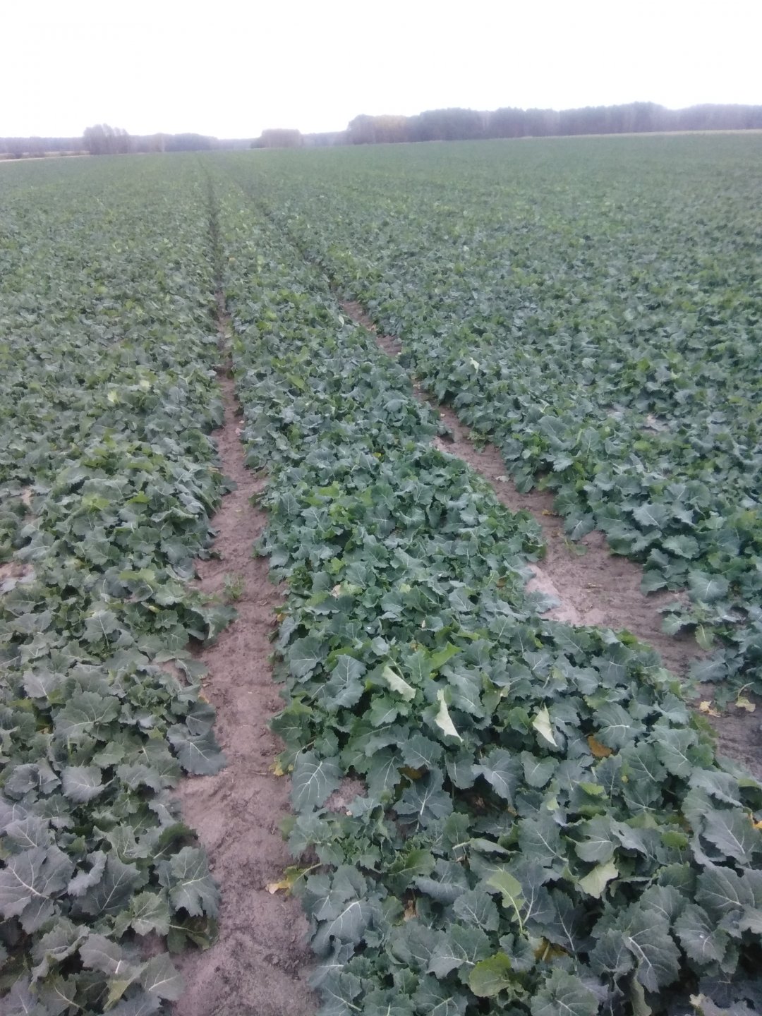

Wczoraj deszczyk popadał dzisiaj ciepło to rzepaczek rośnie oby tak dalej to te wrześniowe dogonią terminowe.
Liściami może dogoni .korzeniem nie

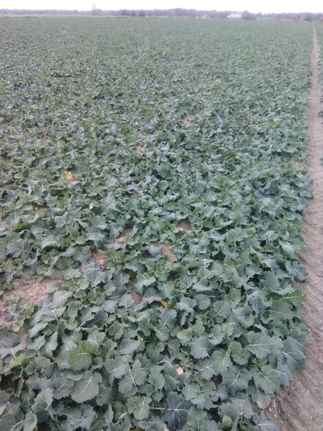

Sąsiada rzepak siany około 15 sierpnia pięknie wyglądał najładniejszy w okolicy był bo teraz fioletowy się zrobił i jakby znikał.
Mój tydzień minęło jak labradorem pryskałem + zupa na samosiewach niema żadnych oznak zasychania a rzepak ciemny się zrobił i myślę że po Dr.Green bo azotu nie dawałem tyle co w poli krzem.
Azotu brakuje, ale jak mówiłem, ze 100 kg np saletrosanu na początku października jest korzystne to mnie wyśmiali

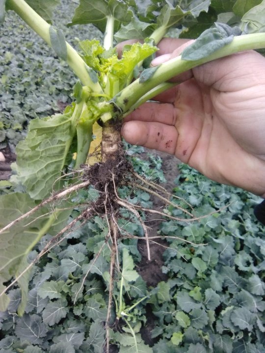

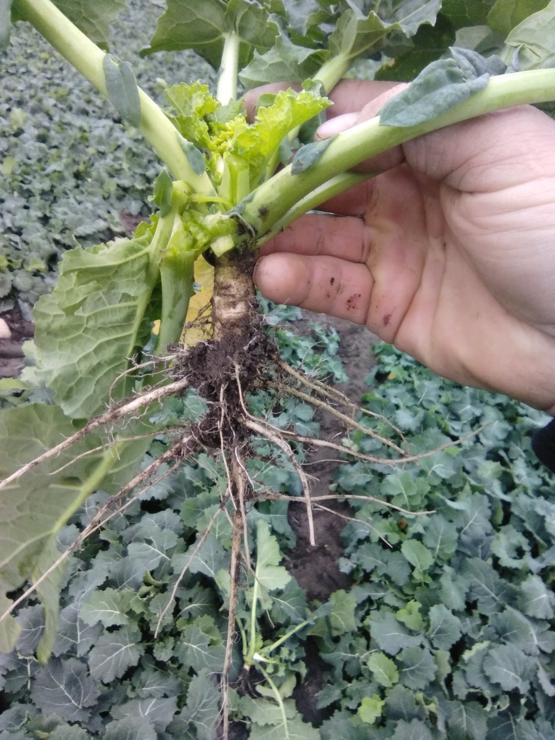

Mój do zimy już raczej gotowy średnio  8-12 liści już złapał. Na jednej działce widać gołym okiem jaśniejsze liście czyli samosiewy przez które zagęścił się za mocno. Niedoborów raczej nie widać za piątym podejściem udało mi się wyrwać bez urwania korzenia czyli ukorzeniony dobrze siew 28-29 sierpnia.
