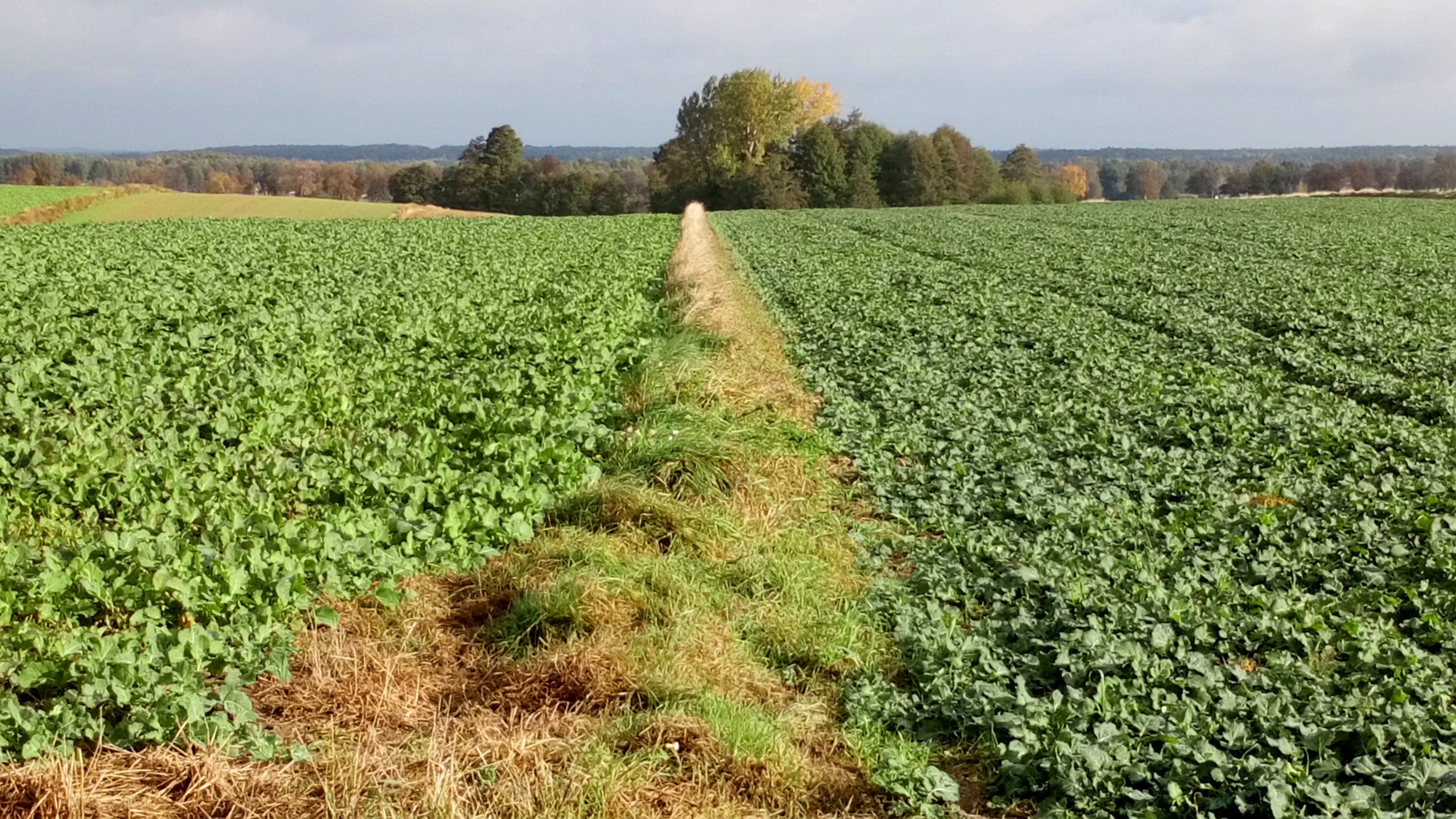

1 godzinę temu, galan99 napisał:
Rzepak ładny ale ta miedza zaniedbana z prawej strony bym tą miedze o połowę  zwężył .
Na razie nie można tego ruszyć. Miedza ma być przesunięta w lewą stronę.
