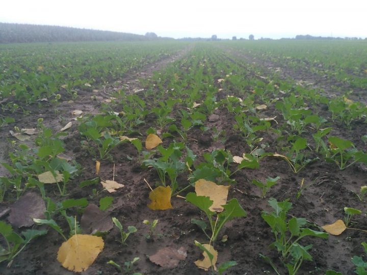

Po 0,7 bo już duży, nie ma om więcej jak 5 liści ,na pierwszym zdjęciu wygląda na większy
U mnie część dopiero zaczyna łapać pierwsze dwa listka a reszta teraz powschodziła, nie wiem czy wgl będe dawał jakikolwiek zabieg jesienią oprócz zwalczania chwastów, dorzucę coś na robaka i pewnie na tym koniec bo zanim to podrośnie to już nawet temperatur nie będzie na zabieg.
6 może się pokazywać ale wyrwałem taki średni. Myślałem nad 0.6. Mówisz, że 0,7 nie będzie za mocne? Jesień nie zapowiada się na ciepłą

Tebu 250 rzepak miał ponad 6 liści i dawki można zwiększyć bo u mnie na nakładkach dopiero widać było dobre działanie tej mieszanki.
6 minut temu, Fugeo napisał:
W jakiej fazie był rzepak? Nie miałeś przypalonych liści? Tebu 500 czy 250?
