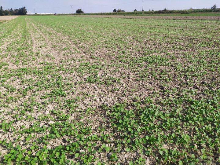

12 minut temu, Rafi1979 napisał:
Właśnie nie wiem...... Czy ktoś może się jeszcze wypowiedzieć czy przy takiej obsadzie rzepak może dać te 3 tony?

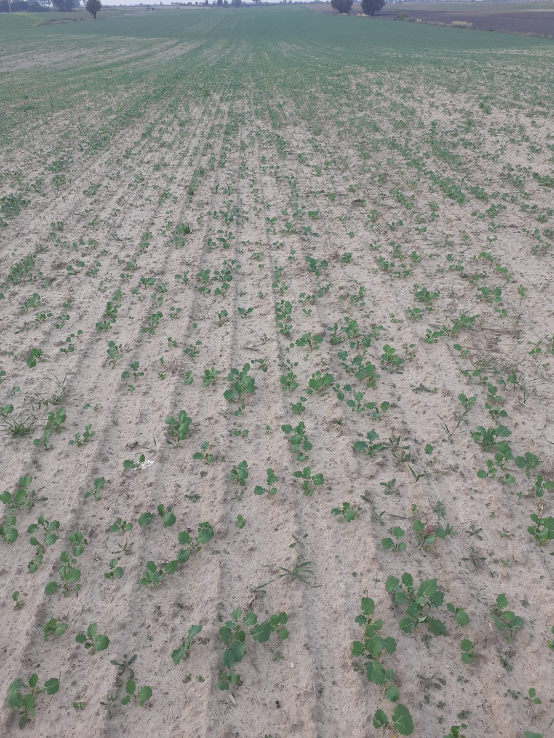

Hej mój też siany 21. Na lekkiej ziemi kiepsko gorzej jak u Ciebie. Pewnie połowa wschodów jak na zdj. Na lepszej ziemi na tym samym polu już 3 liście i gęsto, a tam liścienie. Nawet nie pryskalem od samosiewów i perzu na piachu.tez nie wiem co robić . Powschodzi coś po deszczach czy już kaplica? Też już nie wiem czy ciągnąć to dalej.
Rafi1979 napisał:
Zlikwidować czy zostawić? Na moje oko kwalifikuje się do przesiania pszenicą ozimą. Rzepak zasiany 21 sierpnia. Po siewie w tydzień spadło 75 litrów wody. Rzepak nie pryskany. Proszę o poradę.
Absolutnie nie likwidować. Rozrośnie się.
Na jakiej klasie ziemi ten rzepak?

1 minutę temu, Rafi1979 napisał:
Chociaż koledzy radzą mi tutaj, aby go zostawić. Wezmę to pod uwagę.... Dziękuję
Tez w tym roku mialem rzadki na jednej działce. Na wiosnę były place gole a i tak dal prawie trzy tony. Klasa 5 ziemi
To jest klasa IV b, niżej jest III i cięższa ziemia to wschody idealne. Tylko zeby poczekać do wiosny to musiałbym wykonać 2 zabiegi, tzn na jedno i dwuliścienne, do tego dodać Inazume. Wiec to beda kolejne nakłady. Teraz ewentualnie straciłbym tylko na nasiona
To u mnie na 5 i 6 klasa. Pewnie mój błąd że tam siałem rzepak. Zboża były kiepskie chyba że żyto w miarę sypało. Raz się żyje . Nie spróbujemy to się nie dowiemy czy warto czy nie. Na przyszłość nauczka
1 minutę temu, andrzej1988 napisał:
znajomy miał Aleksandra. rzadki nie samowicie. miajscami to obsady w ogole nie było. 3.6 z ha dał. Mocno na wiosne sie rozgałeził. wszystkie puste place pozakrywał
Na pewno nie taki rzadki jak u mnie hehe. Ale co drugi dzień jak zajadę to coraz więcej wychodzi. Szkoda tylko 400 kg polifoski

ludzie nawet połowy tego nie maja co ty na tym foto, u mnie dopiero ziarno zaczyna kiełkować więc nie rozumiem o czym ty piszesz że słaby rzepak
21 siany?
