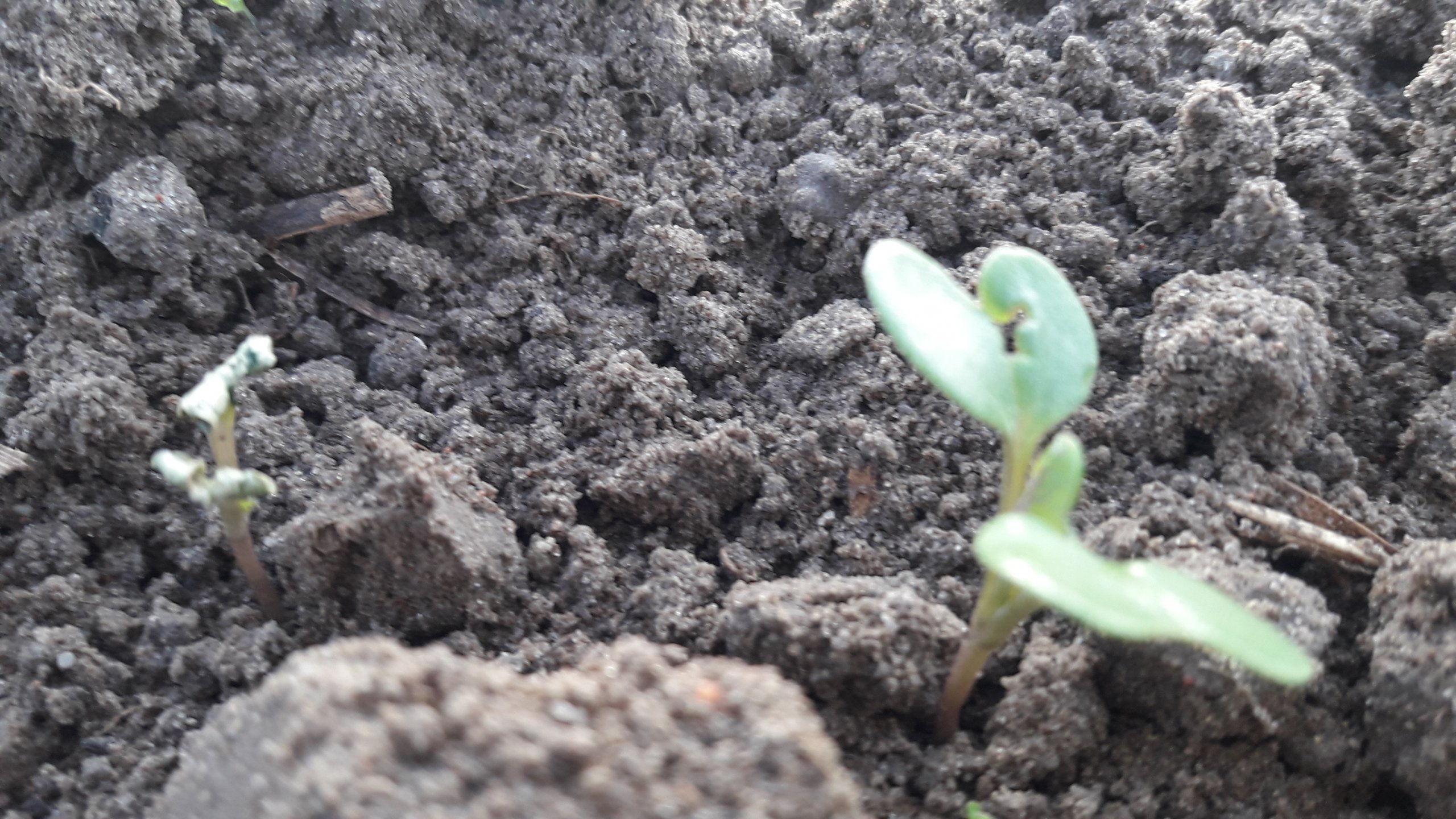

O jakiej porze dnia pryskałeś? Byłem  teraz na polu to część roslinek ma dziórki na niektórych czarne robaczki skaczące, niektóre roślinki już zwiędły😥 czym ratować ?

rzepak w fazie 2 liścieni , pchełka już żre , zaprawiany buteo , jutro czas lecieć z cyperkilem
 Też pryskałem. Nie sądziłem, że buteo to taki badziew.  Po unijnym remamencie produkcja rzepaku robi się ciekawa, zielony ład do d...
  • Sad 1
Dokładnie zielony ład, za bueto dopłaciłem, pchełka liścienie żarła poleciałem w sobotę perytroidem, dziś patrzę mniej jej ale jeszcze skacze to poszła Inazuma, na liścienie! Zielony ład ku...wa mać!

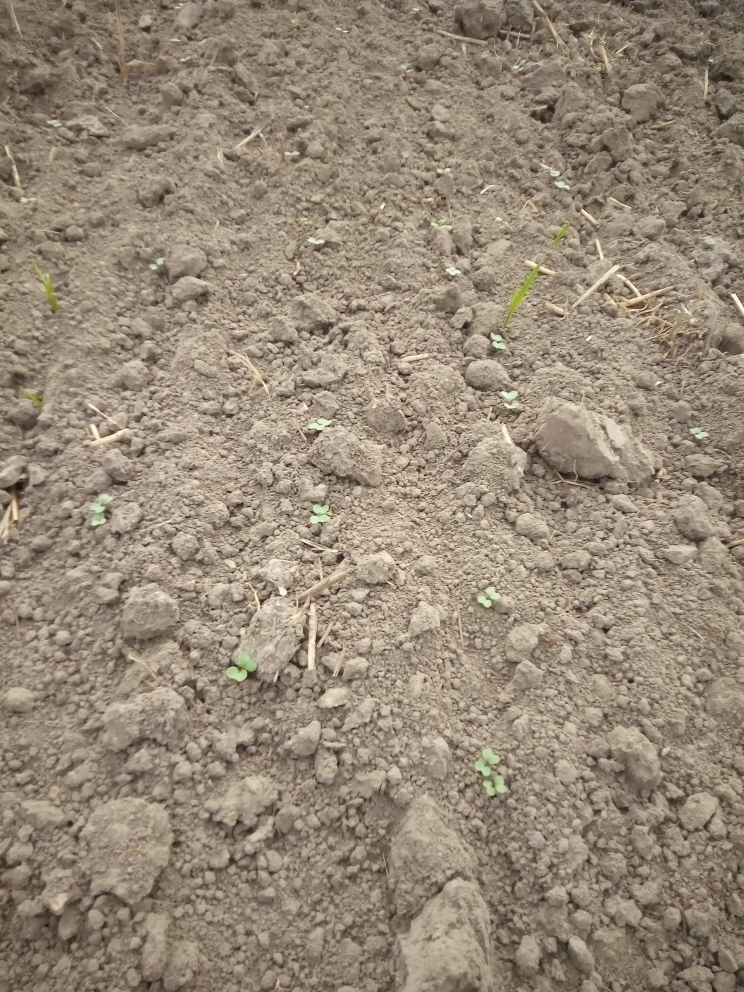

od wczoraj przesiewam dziś ciąg dalszy, wewnetrznie się z ta decyzją biję, tzn pod wielkim znakiem zapytania jego przyszłość i plon
pytanie: na chwasty dałem pełną dawkę Nero tj 3l zawiera chlomazon tylko ciut mniej przy pełnej dawce niż zastosowana pełna dawka commandu i petoksamid, moge powtórzyc chlomazonem i tym razem metazachlor czy lepiej nalistny dać jak będzie sens go zostawiać w ogóle koło października?

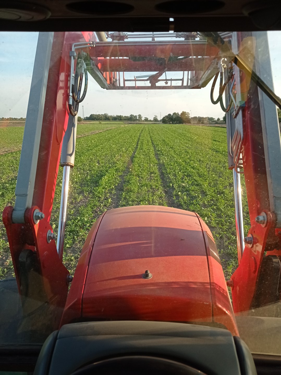

Rzepak w fazie 3 liści. Przedsiewnie dostał 20kg N z NPK. Słoma pocięta i na to 3t Morawicy. Nie dostał nic siarki i zastanawiam się nad nawozem. Czy dać 100kg saletry czy 150 saletrosanu i czy dawać już czy opryskać od chwastów i wtedy bo jeszcze nie pryskane?
