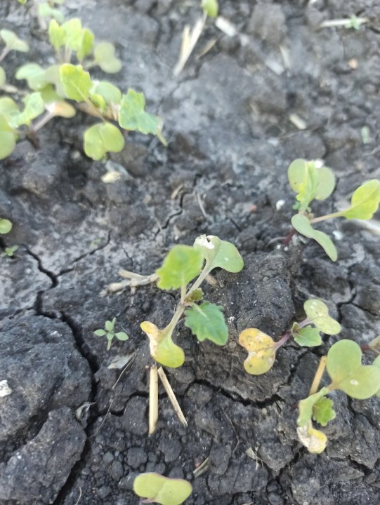

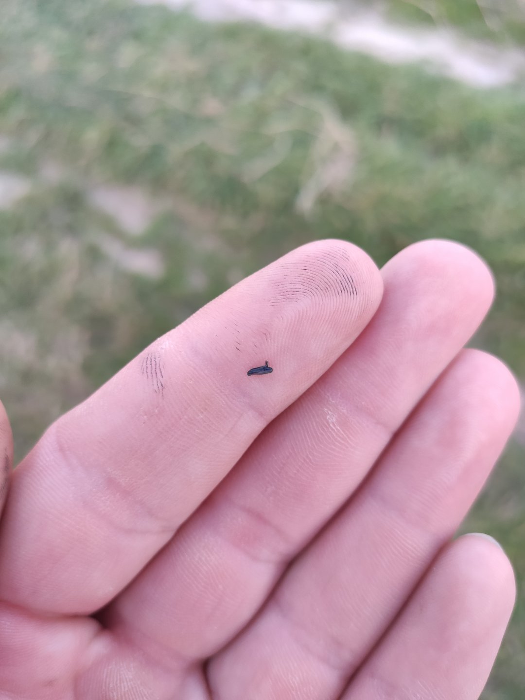

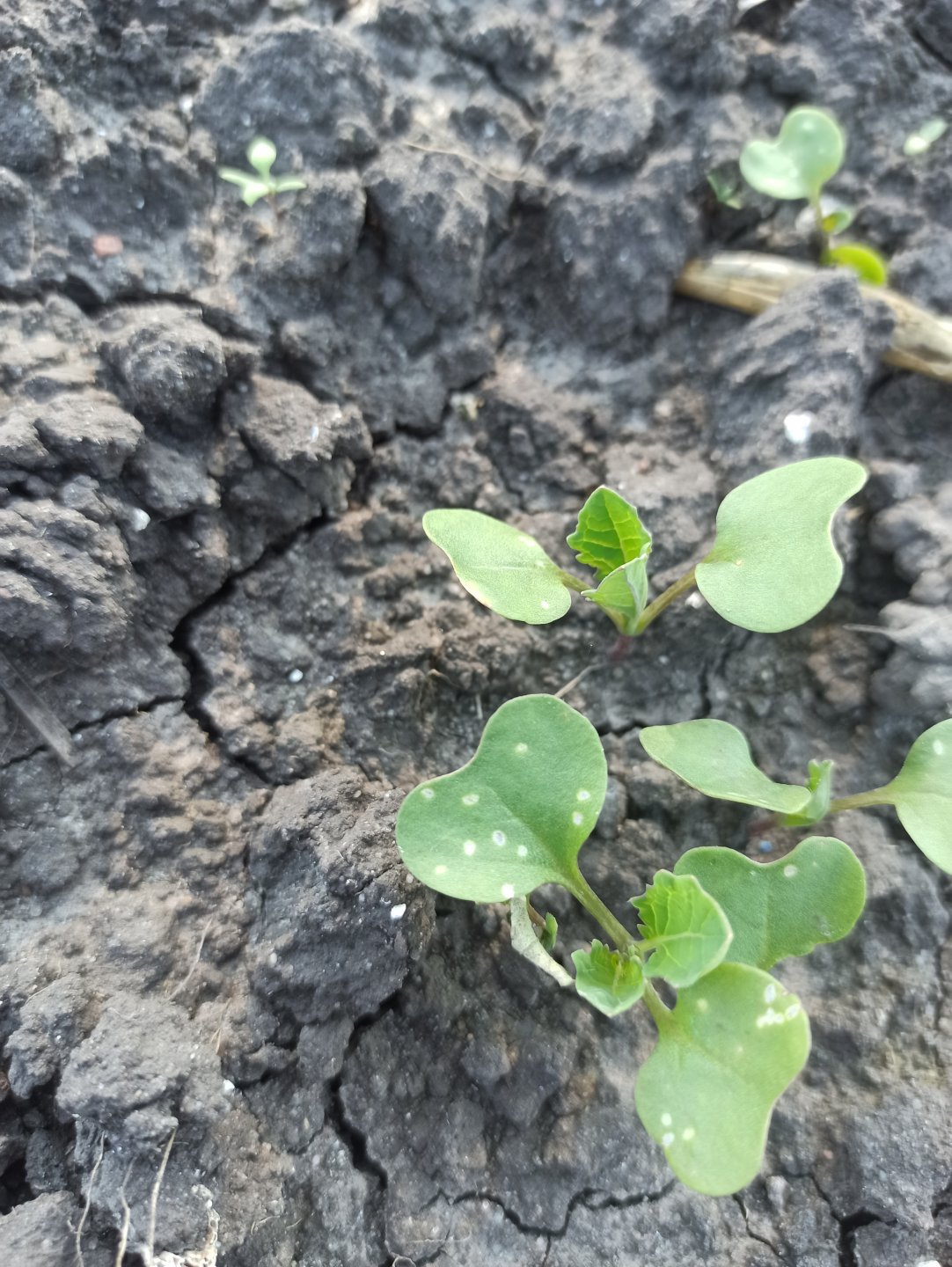

Pytanie do szczęśliwców którym udało się przed deszczami zasiać i mają już piękne wschody. Jak stan waszych plantacji ?(inni też mogą się wypowiedzieć) Mój rzepak jak na zdjęciach na coś choruje. Podejrzewam szkodniki bo widziałem na plantacji drobne muchówki jakby mszyce , większe szkodniki(podobne do śmietki) i kilka chowaczy. Zrobiło się ciepło i odrazu jest ruch na polu.
Obszar to Lubelszczyzna. Siew 19.08.
Rzepak część zaprawiony scenic + nuprid a druga część Kinto plus + nuprid. Jakieś pomysły? Czy dobremu insektycydowi systemicznemu przeszkadza poranna rosa czy mogę jutro od rana z rosą jechać w rzepak? Pytanie można dodać DR green rzepak czy to za mała faza. 50 procent ma 1 parę liści właściwych ale roślina roślinie nie równa..

@androproteam kolego nie było doglebowki, żadnego zabiegu jeszcze nie było na tej plantacji. Z mojego krótkiego researchu wynika że to pchełki ziemne zrobiły te uszkodzenia. Tylko czym to pryskać, pasowało by jakimś lepszym środkiem ale acetamipryd tego nie chwyta. Zostaje perytroid.

A może coś zaprawa zrobiłeś? Za duze dawki? Tu green nic nie da może jakieś pozstalosci herbicydów w glebie?
Edytowane przez Kubawww
Te kropki to pogryzienia chyba przez robactwo, te żółte listki.. - najmłodsze zdrowe, więc poczekałbym kilka dni i spróbował odżywką.. zaprawialem tymi substancjami co Ty, ktoś tu poradził spore dawki nuprida i na 35kg dalem 300ml, jutro dwa tygodnie od siewu - dzisiaj super obsada już jest, a posialem 4,2kg, myślałem na dniach, że będzie rzadko ale jest git. Dalem jeszcze ciut prime do zaprawiania, narazie ladnie zielono, nic się się dzieje. Jakbys miał całe pole takie żółte listki to bym się przejmował, czasami widzi się takie rzepaki, chybaze jakieś fito się udziela po przedplonie.. a weź wyrwij/wykop taką roślinkę zobacz co w korzeniu sie dzieje ??

Obserwować żeby nie było gorzej? Polecieć jakaś deltametryną na tę pchełki?

Scenicem było zaprawione bo część to kwalifikat + 2g  nupridu na 1 kg nasion . Przebarwienia liści nie martwią mnie tak jak te kropki.. bo to ewidentnie uszkodzenia przez szkodniki.
