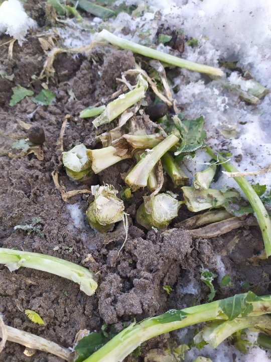

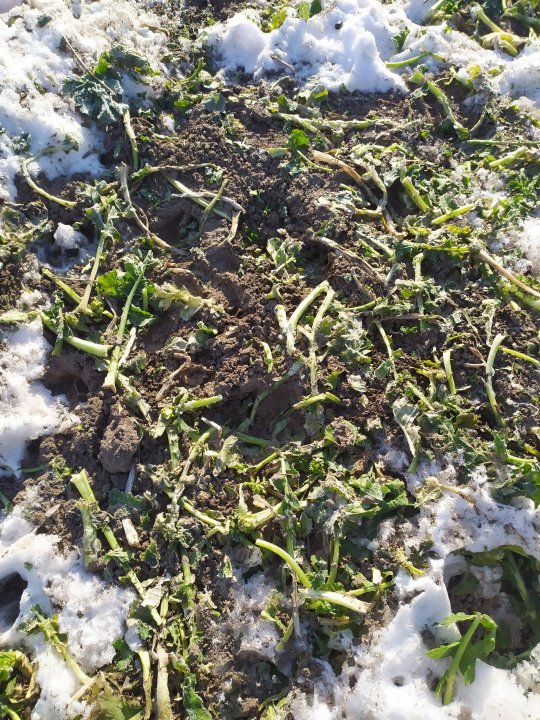

12 minut temu, charnas napisał:
Czy taki rzepak ma szansę odbić? Jakiś dobry sposób na sarny, poza ołowiem?
Żal patrzeć. Dużo tego tak zjedzone? Ołów chyba najlepsze rozwiązanie i szkody trzeba zgłosić to może coś wypłaca.
pabloooo napisał:
I raczej nie zgryzione przez sarny tylko jelenie, bo sarny tylko liście zgryzaja
Tak pie.dolą tylko frajerzy z pukawkami i piórkiem w .upie. Mam tak samo na swoich polach, rzepak płaski "po ziemii", to i sarny stożek potrafią opierdolić 😠 Ołowiem nic już teraz nie poradzicie, bo sezon ochronny na sarny, dopiero od 11 maja wolno kozły strzelać..
