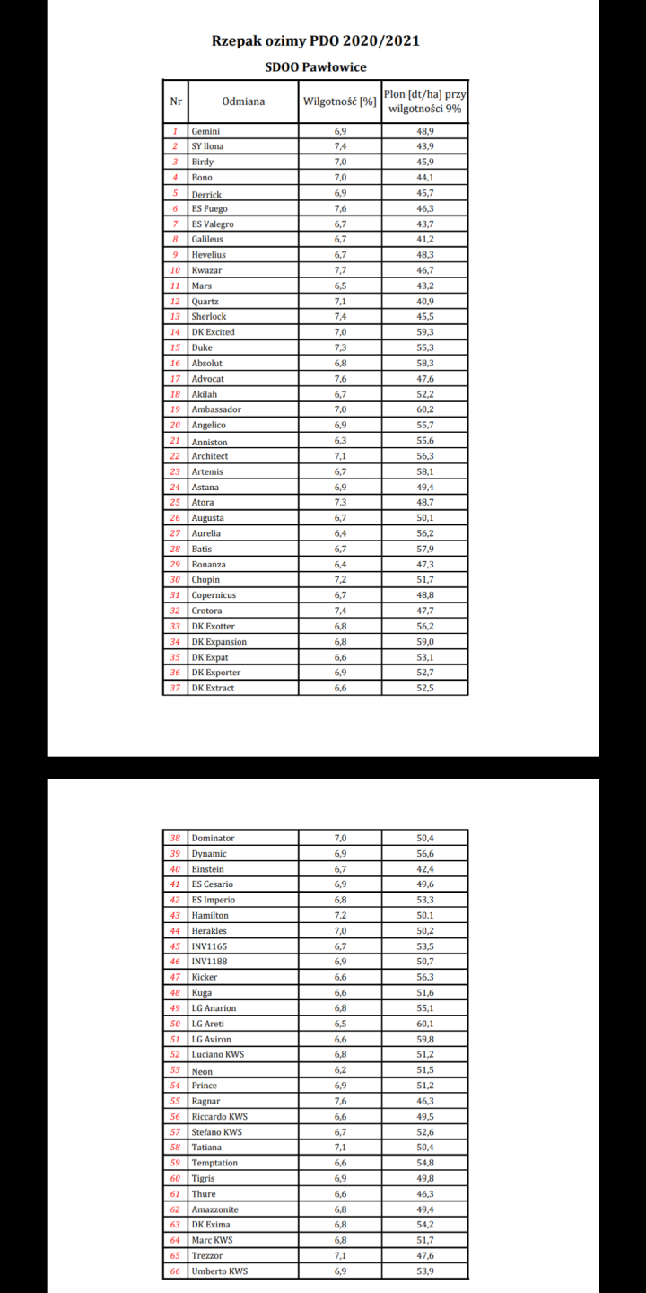

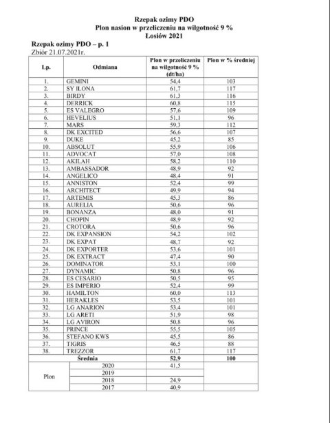

Co Wy macie z tą Ajloną ?  U nas w okolicy na doświadczeniu PDO, w tym roku słabizna.
z jakiej powierzchni to jest ? z każda odmiana na 5 czy 10 arach?
U mnie rekordzistka, ale trezor też bardzo dobrze
stosując Labrador w pełnej dawce 2L/ha wyeliminuje perz? niby w etykiecie jest napisane ze tak Ale wolę sie upewnić... I czy taka dawka nie uszkodze rzepaku? A czy można zrobić raz 1L/ha i np za tydzień drugi raz taka dawka po miedzach?
Mniejsza rozbieżność pomiędzy odmianami, ale też mniej odmian było ocenianych..
