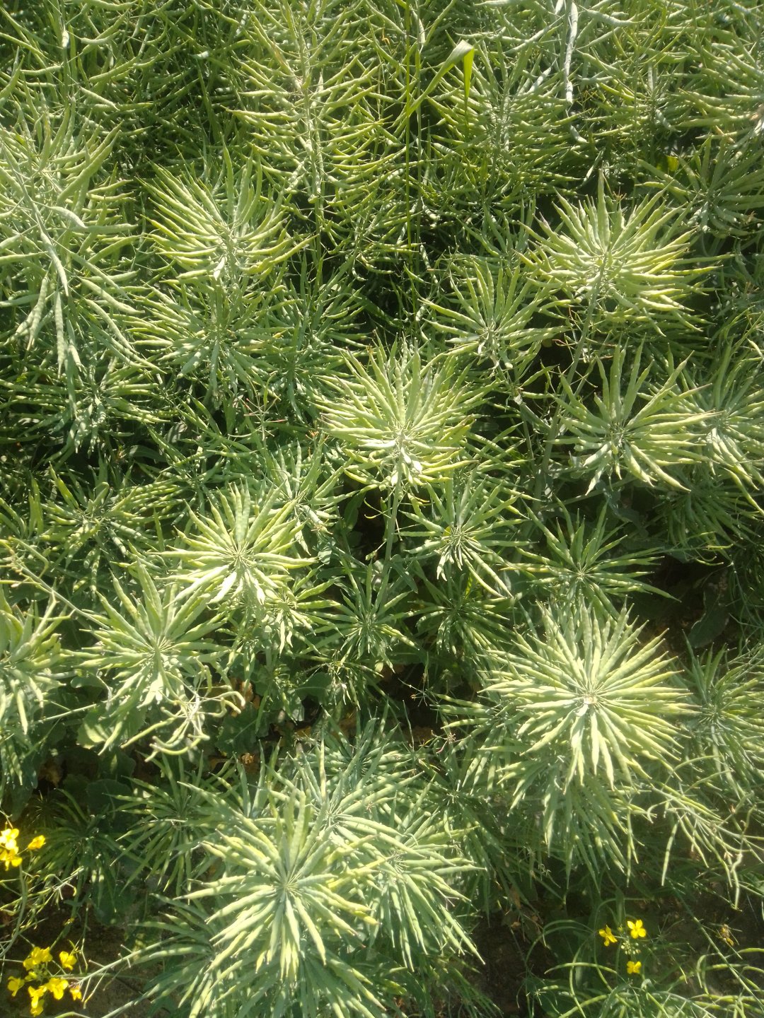

1 godzinę temu, przemek28_28 napisał:
A wizualnie chociaż ładny?
Bo na tym małym zdjeciu widać pryszczarka ze działał
Powiem ci ze bez szału pszenicę i rzepaki, a kukurydza to nendza.

Sąsiad regulacje tribenuronem mu zrobił od miedzy :) Jak by go nie skrócił to uprawę by mu nakrył. Z drugiej strony u drugiego sąsiada  rządek kukurydzy  800metrów  rzepak nakrył :)
