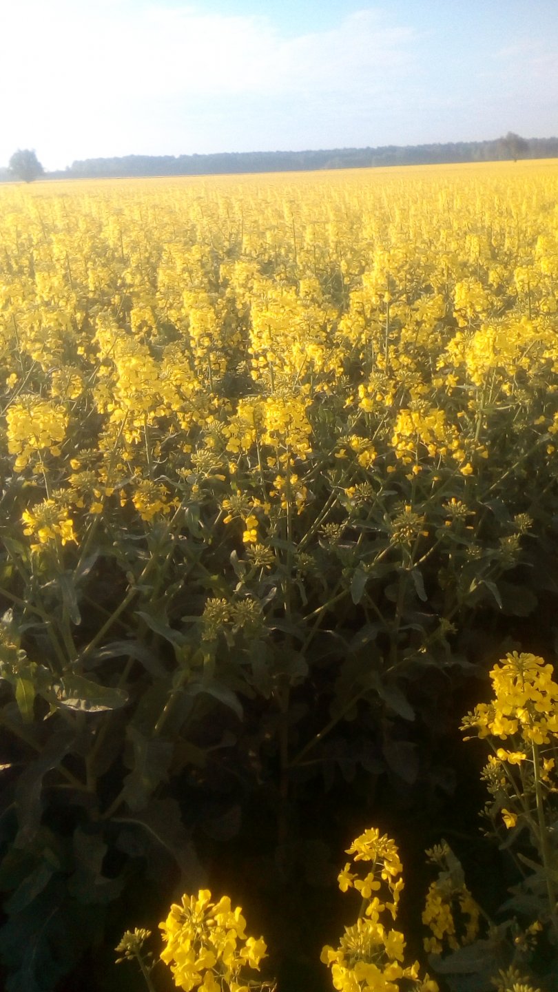

Wczoraj mierzyłem prześwit  to +-45cm a rzepak to do 120cm najwyższy pęd dochodzi średnio to około metra ma inna odmiana trochę wyższa ale zmieszana z tą i tylko 1ha. Płatek zakończony.

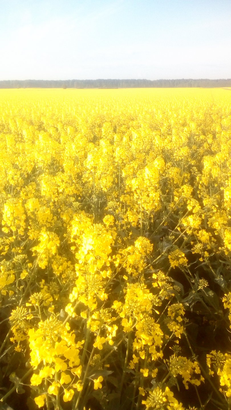

Wczoraj w nocy robiłem zabieg na płatek, pełnia kwitnitnienia, początek tworzenia łuszczyn. 0.55l Difo + 0.55l Tazer + 0.18kg Inazuma + 35 gram mospilanu na zwiekszenie acetamiprydu + adiuwant superam.

Mógłbyś wstawić zdjęcie tego rzepaku , bo pełnia kwitnienia to na bank minimum 20% łuszczyn już jest zawiązanych , a nie że dopiero zaczynają się tworzyć pierwsze łuszczyny .
wiem ze najtaniej ale w stacjonarnym nie było a zamawiac przez neta nie było już czasu. Miało być tylko 0.18kg inazumy ale w ostatniej chwili pomyślałem żeby dołożyć troche jeszcze acetamiprydu a był tylko mospilan wiec kupilem. W tamtym roku apis z chemirolu jakos słabo zadziałal moze przez formulacje. Gotowa inazuma lepiej zadziałała.
