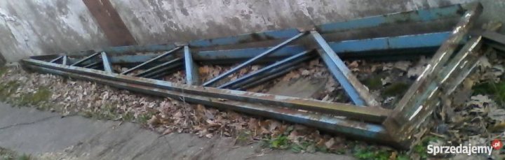

Tutaj jest mowa o jednospadowym dachu o rozpiętości 6m i różnicy wysokości między tyłem a przodem 1 m. Gdzie ma być ta kratownica?
Nie widziałeś nigdy kratownicy gdzie jeden koniec ma metr a drugi schodzi do zera? Na 6m to spokojnie wystarczający spadek.

Robisz polprzeslo z kratownica w środku, czyli trójkąt prostokątny z wypełnieniem z kratownicyt
Tylko że wtedy wysokość użytkowa całego budynku będzie taka jak tylnej ściany. Koszt takiej kratownicy też nie będzie mały i roboty przy tym sporo. Ja tam bym wolał dać podciąg i słupy na środku długości dachu. Dane w takim samym rozstawie jak słupy na wjeździe, nie będą w niczym przeszkadzać.
Ewentualnie zrobić dwuspadowy dach i dać tzw bindry.

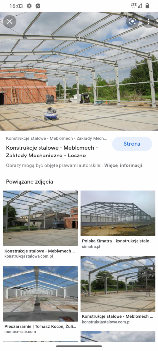

Ja bym zrobił tak , jak na fotce, bo potem łatwiej ocieplić i wnętrze bardziej ustawne
przesla-dachowe-6m-mazowieckie-warszawa-
Edytowane przez jahooo
