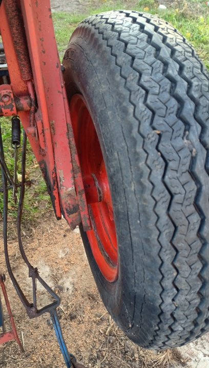

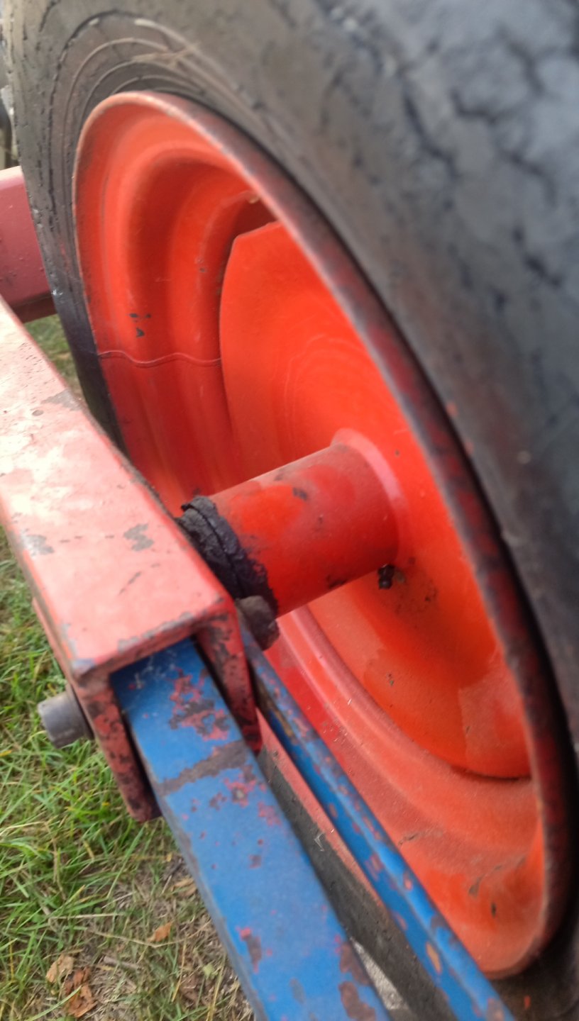

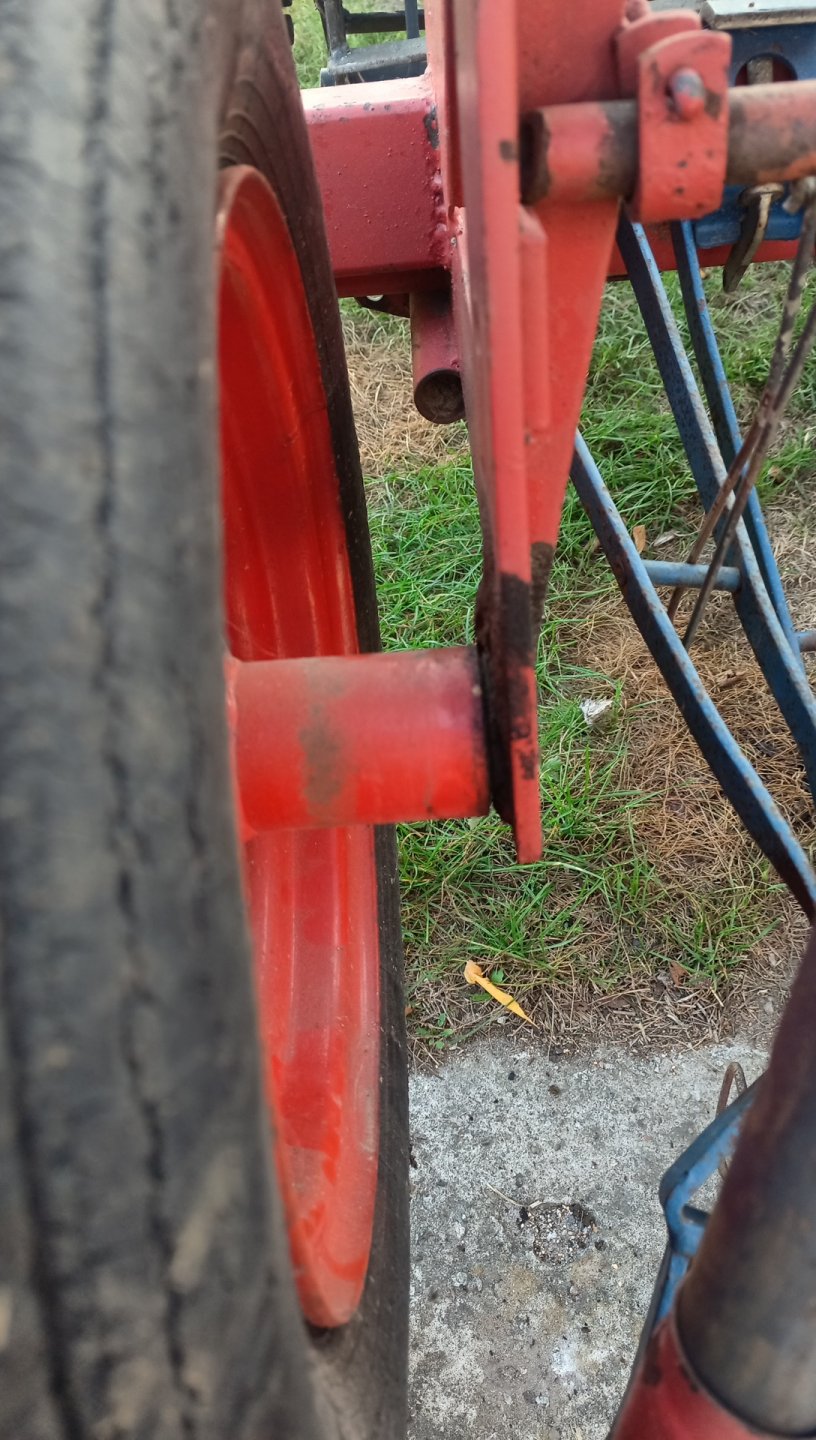

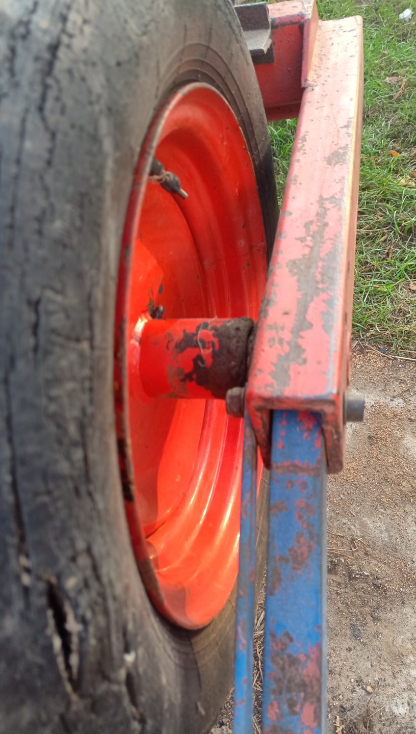

Czy ktoś podpowie jak się ściąga takie koła w siewniku? Muszę w obydwu wymienić opony. Wykręciłem taką długą śrubę ktora idzie przez środek koła i nic się nie dzieje, nie wiadomo jak je ściągnąć.
Edytowane przez KlimekPL
1 godzinę temu, jacek3773 napisał:
Kopnij nogą i spadnie .mocowanie jak q taczkach
Próbowałem i nadal trzyma, tak jakby jeszcze na czymś siedzialo.
może łańcuch je trzyma (jedno)
Napędowe być może ale te drugie to cholera wie co go trzyma.
a od spodu, pod tym ceownikiem, nie ma jakiego zabezpieczenia?
a skoro była śruba wzdłuż, to trochę rozegnij jakimś łomem i musi wyjść.
