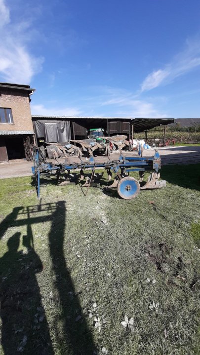

Dla mnie powinno być tak jak pasuje. Za drugą Skibą to kiwajka lekko podniesiesz to d*pa głębiej a przód do góry. Ale tak nie bo 10 cm bliżej plota podjedzie odorac
czyli lepiej z tyłu czy tak jak na zdjęciu?
Edytowane przez MarcinNH
Na 2 korpusie kółka nie chce widzieć. To nie robota tylko męka. Zdecydowanie lepiej na ostatnim korpusie.
