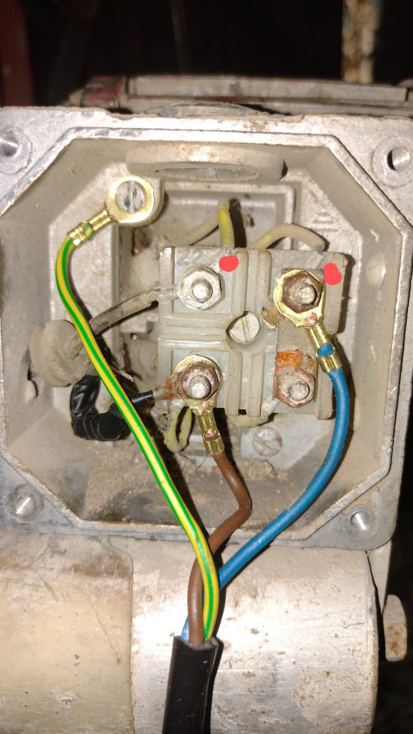

Gdzie czarny a gdzie niebieski to obojętne w jednofazowym silniku, włożysz wtyczkę w podwójne gniazdko raz u góry, raz na dole i już będzie na odwrót. Ważne żeby żółtozielonego nie pomylić, bo wtedy zamiast chronić może zabić. Ochronny nie był podłączony, nie no super, ciekawe czy nie przez to że jest przebicie na obudowę...
Edytowane przez MF675ursus
W sumie racja z czarnym/niebieskim. Musze więcej myśleć, zanim coś napiszę 🤷 myślę, że ochronny raczej niepodlaczony, bo akurat dwuzylowy był pod ręką, jak trzeba było polatać stary kabel.
Przekonamy się. Jak nie odpisze do pół godziny, to dzwońcie na pogotowie.

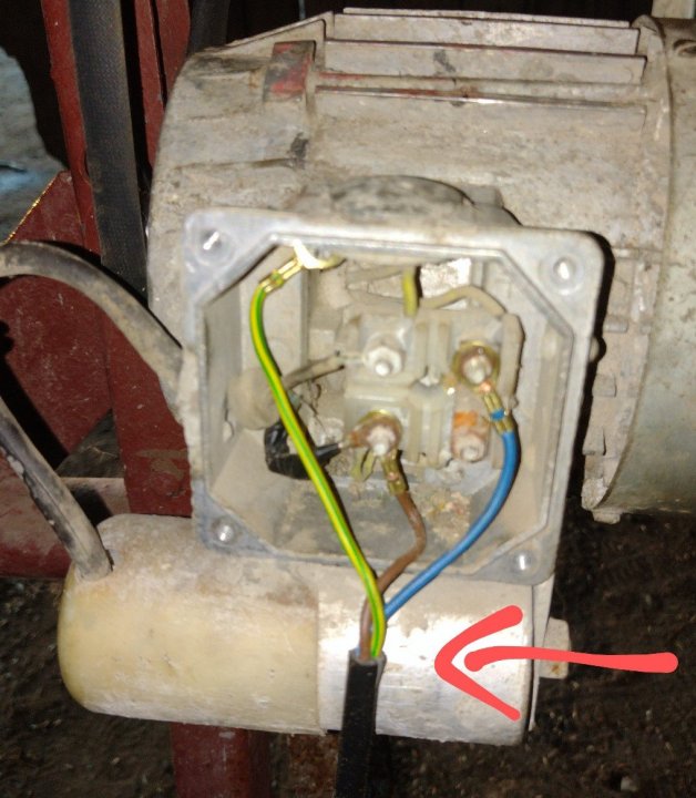

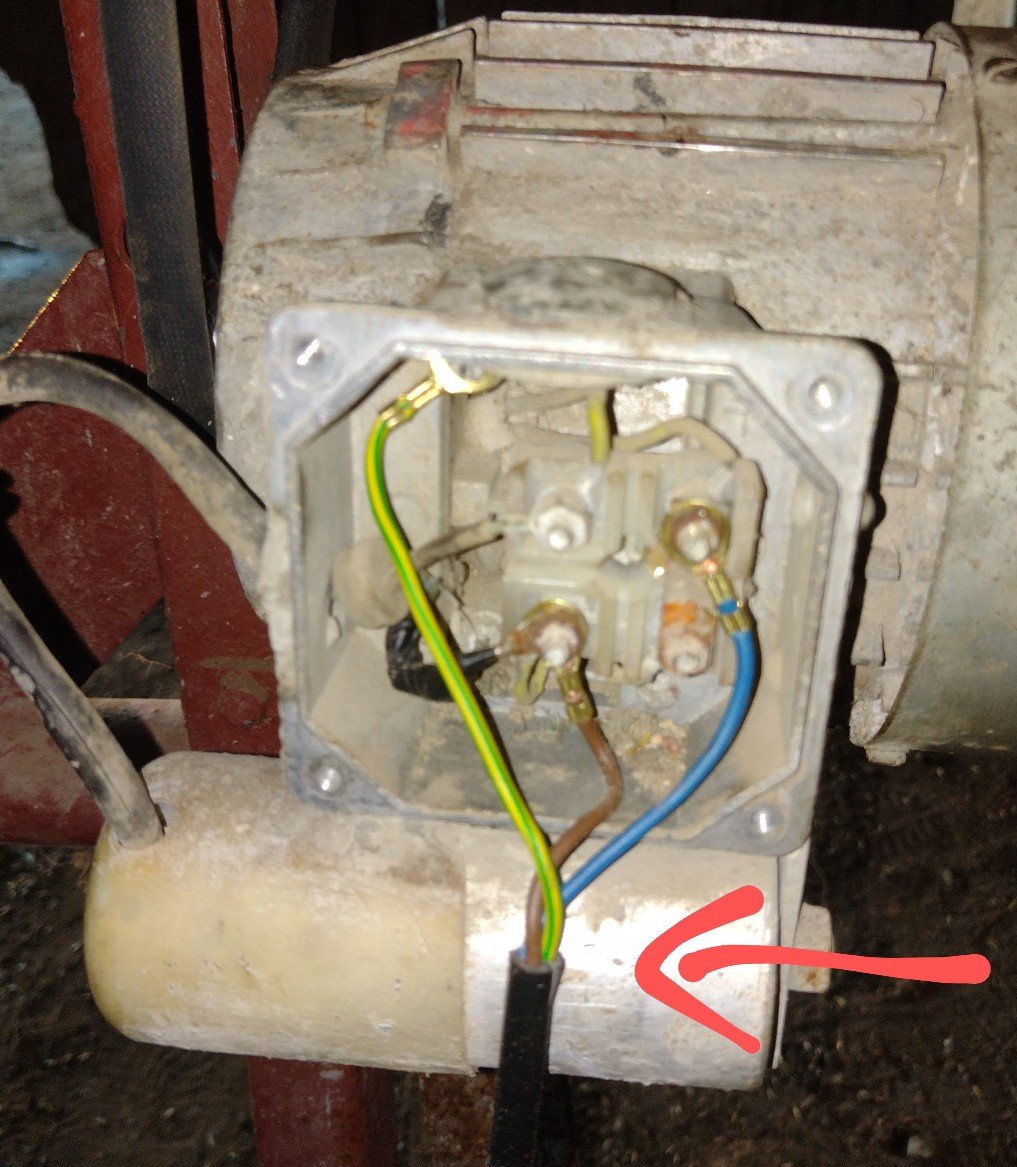

Założyłem tak o. Po włączeniu probowka pokazuje prąd na zaznaczonych zaciskach (w gniazdku mam brązowy/niebieski na odwrót niż wychodzi we wtyczce) cala betoniarkę przeleciałem probówka - nigdzie nie widać nic.
Wróć. Wziąłem jeszcze raz odpaliłem i wszystko sprawdzam, to na zaznaczonej obudowie delikatnie żarzy się probówka, tak ino ino. Nigdzie indziej nic nie widać.
Kolejna aktualizacja - chwilę postal no i jest bardzo ciepły na obudowie - ta połowa silnika od ośki. Myślałem, że może przez to, że górne koło pasowe od wieńca ma trochę luzu, ale zdjalem pasek, puściłem silnik, no i jest bardzo ciepły, żeby nie powiedzieć gorący. Na  obudowie  kondensatora nie pokazuje teraz probówka nic.
