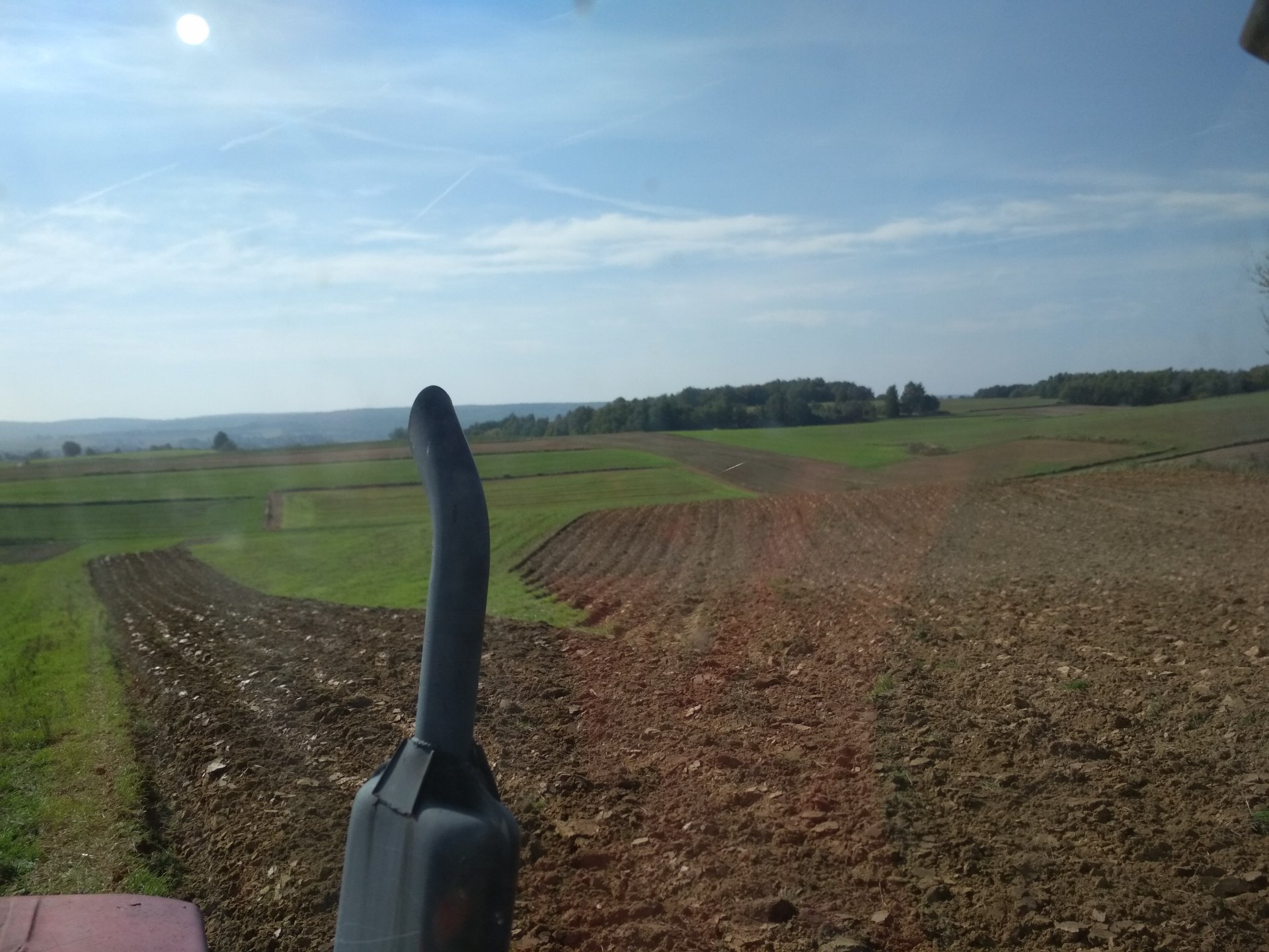

Ja tez mam takie pole, gdzie to w miarę wygląda, ale jak ściernisko po wyledze i ze ściętą słomą, to koszmar
To jest orka UG2+1 i najgorzej to nie wygląda, ale UG 4 przy nim niestety blado wypada na takim polu.
No rzeczywiście ciężko te UG idą ,bo aż tłumik Ci wygięło 🙄🙉

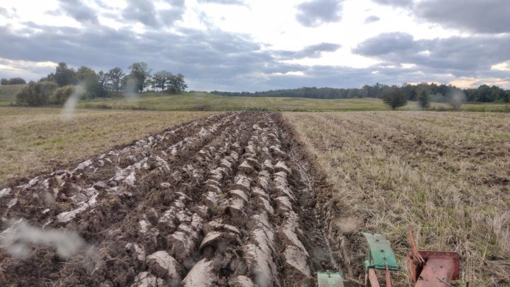

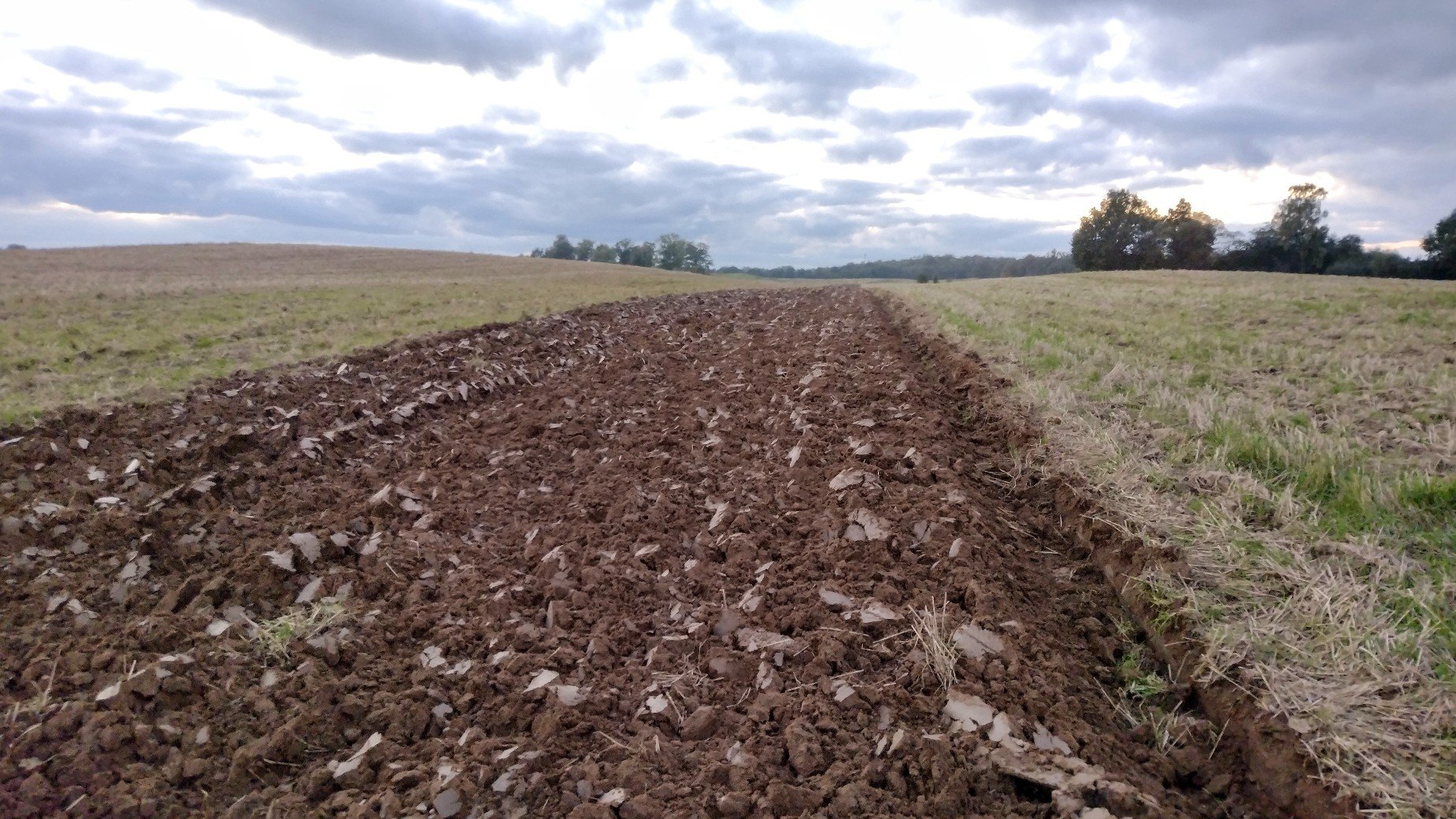

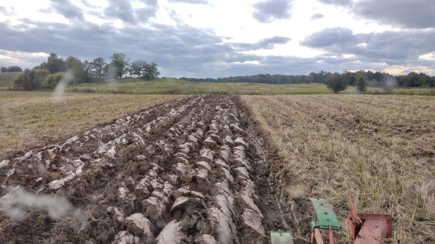

A tak w temacie pługów. Już niedawno pytałem. Oralem dziś koło domu -gorki, dołki, glina, kawałek że 150m długi. No i strasznie miota mi na glinie caignikiem. dopier**lilem fest stopkę na ostatnim korpusie i pojechałem na drugie pole orać, no i na równym jest jak poniżej, a na glinie strasznie mi ciąga ciągnik. Tu na zdjęciu to pierwsze przejazdy to jeszcze jako tako, ale jak już zjeżdżałem niedawno, to fale dunaju. Tak się zastanawiam, co by tu spróbować przestawić, choć już na wszystkie sposoby kombinowałem. Jeszcze myśl się pojawiła, że może to przez słabe opony na tyle, bo ciągnie mi ciągnik jak kiedyś w małym zetorku przed zmiana opon.
W sumie to wyjechałem tylko zobaczyć jak będzie z tą płoza, ale patrzę na polu obok obszarnik orze. No i ch*j nie zjadę jak ta piz*a po paru przejazdach. No i tak sobie orzemy, ciemno już dobrze się zrobiło. Nagle patrzę - nie ma go. Nóż k**wa, jedyna droga z jego pola biegnie wzdłuż mojego, na którym oralem, ewentualnie przez pole sąsiada, ale to naokoło. Tak czy siak widać na paręset metrów. No i się zastanawiam, czy koleś jest jakimś pier**lonym ninja, czy zakopał się w końcu pola i nie zdążył przyjsc po pomoc zanim zjechałem😂
Tak w ogóle to oral Johnem i jakimś 5skibowyn obrotowym - bozio, jak on zapierdalal.😱 Bez pługa bym go na tym polu chyba nie dogonił

 Trza improwizować ,a to odkładnicę nachylic ,a to nowy lemiesz dać ,albo poddarty ,albo drut pod lemiesz przy odkładnicy ,a to pod slupicę coś podstawić [ug],a to korpus przekręcić [ug] ,a to śrubą pokombinować ,a to kamień naprawi ,jak korpus przestawi ,a to kamień naprawi jak lemiesz podegnie .......
