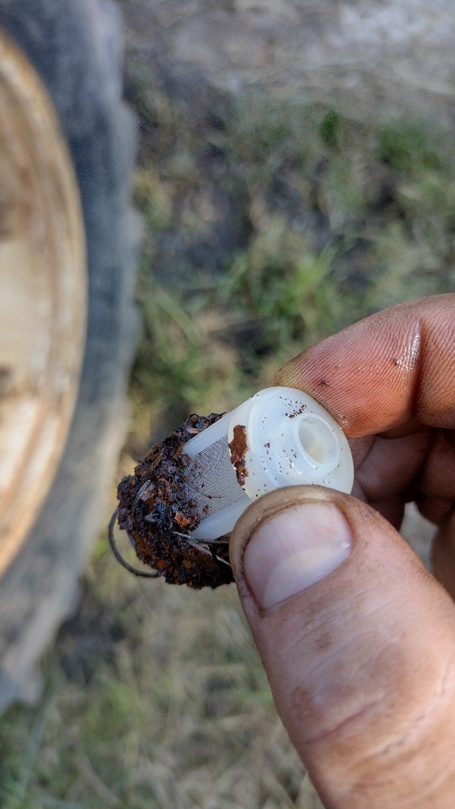

A jeszcze taki pomysł żeby zamias kranika zwykła końcówkę na wężyk z dużą średnica. Jaki tam jest gwint w baku ?
Zamiast kranika można zastosować kran kulowy taki mały a poza tym nic ci to nie da bo i tak ci przewód i filterk przy pompce zatka.
Wyjmij i czyść
8 godzin temu, jedrus2020 napisał:
A jakby wypłukał woda A pozniej powietrzem wydmuchał?
To już lepiej benzyną.
Jak w MF miałem zabrudzony bak to ręcznà pompką to z bak to do baku, rozbełtałem wszystko , wypompowałem i resztę wypuściłem . Pomogło.
Zrób małe mieszadło z kawałka druta szóstki i bełtaj ten koktajl. Płukanka 2-3 razy i do zimy pojeździsz😉
walka z 60 ciąg dalszy. Zrobiony silnik to teraz cały czas się zapowietrza. Zapycha się kronik. Jakis sposób na czyszczenie baku ? Myślałem żeby wykręcić kranik i wypłukac woda tylko czy nie narobie więcej szkód niż pożytku.?
Zoba co ja miałem w 7011, jak bak polezal dłuższy czas zdjęty 😅
8 godzin temu, 6465 napisał:
Woda to bym radził nie płukać  jeśli już to opałem albo ropą.
Ja tam woda plukalem kiedyś i normalnie wszystko było. Tylko po myciu trochę polezal w różnych pozycjach żeby nic tam nie zostalo tej wody.
Ja tam poprzednio zabrałem bak na myjnie, mycie z proszkiem, potem płukanie, a w domu jeszcze wrzątkiem przelałem. Teraz już nigdzie nie woziłem - myjka wymylem ile się dało, potem gumowym młotkiem obstukalem cały i znowu myjka. Po weekendzie będę zakładał.

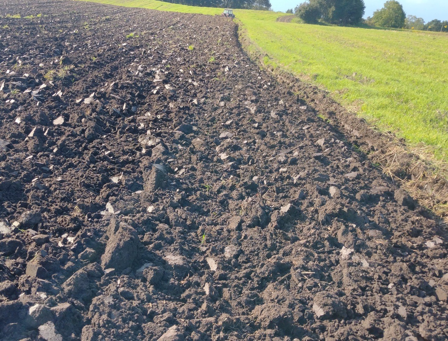

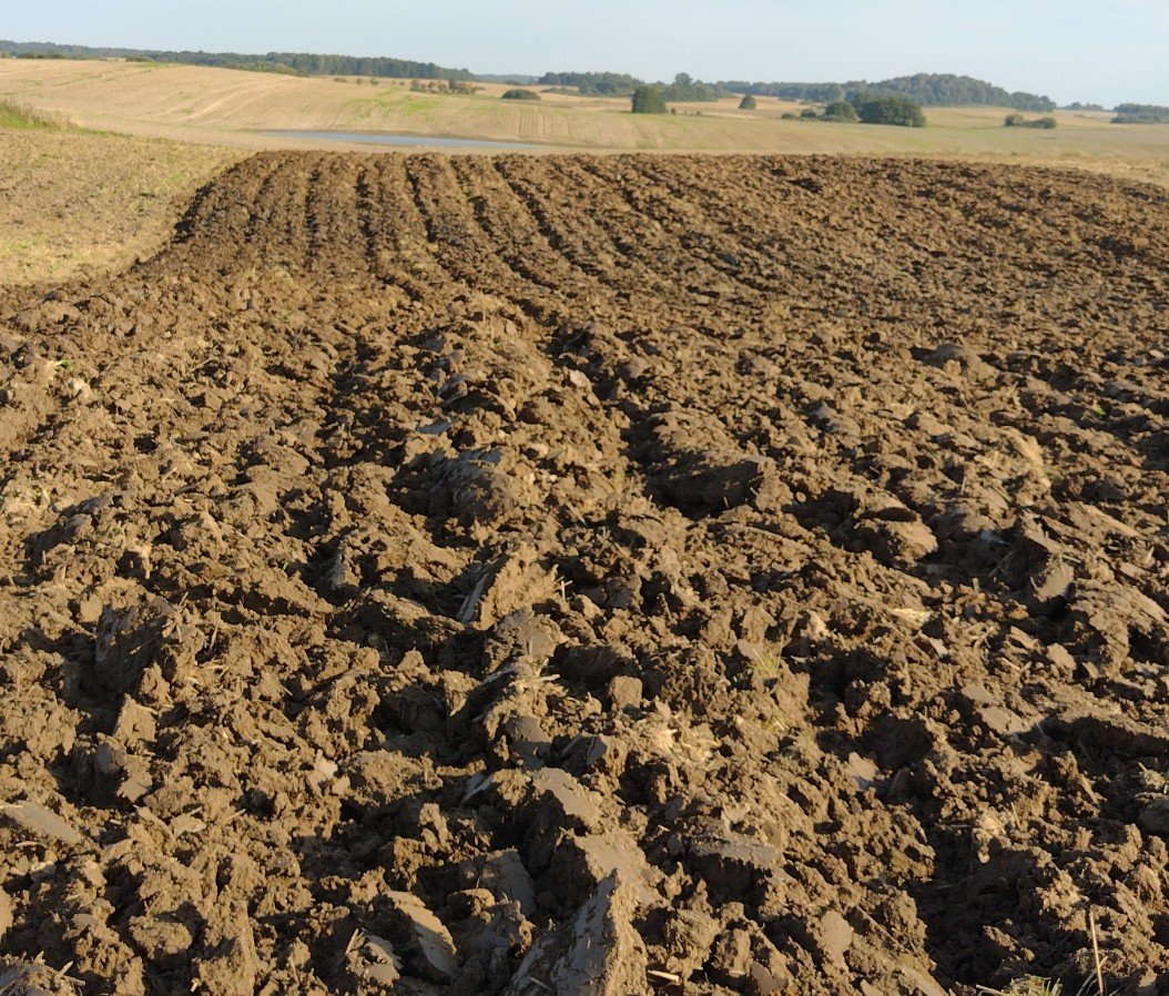

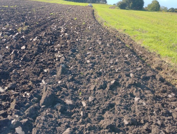

Taki temat - zacząłem sobie orać wczoraj i mam duży problem z dorzucanie pierwszej skiby. Jakoś przedtem ten problem był dużo mniejszy. Ciągnik idzie ok w brudzie, nie ciągnie go mocno, orane na jakieś 22-24cm. Na lżejszej ziemi idzie ~7.5km/h i przejazdy dość dobrze się pokrywają, za to na gline muszę redukować i idzie tam 5-5.5km/h. Pług jest delikatnie do prawej na odciągach (ale są lekko luźne), pierwsza skiba ustawiona mniej więcej równo (próbowałem ja i zwężać i poszerzać i chyba lepiej troszkę było na zwężonej), jest w miarę wypoziomowany wzdłużnie i poprzecznie (próbowałem bardziej na tył i bardziej na przód go kłaść, tylko bardziej na bok go nie kładłem), próbowałem na różnych pozycjach rozdzielacza. Coś tu można próbować zmienić, czy po prostu prędkości niczym nie nadrobię?

No masz czas żeby bak tydzień leżał, a tu kolega silnika nie chce gasić
Ramię z kolczatką chyba by załatwiło temat, bo ta uskibiona glina jakby się osunęła to akurat było by luks.
 Daj nowy lemiesz na przód,będzie głębiej szedł ,lub przesuń plug w prawo ,jak opona szeroka to dogniata skibę i braki ziemi trzeba ziemią zastąpić, można jeszcze odkładnicę  ,,nagiąć'' ,a zbiornik myjką ,opłukać przewodem ,póżniej by dosuszyć opalarka lub suszarka do wlosów ,a jak nie to od razu napęd ,odstojnik i filtry ,,nie przegapią''😐😉

 Daj nowy lemiesz na przód,będzie głębiej szedł ,lub przesuń plug w prawo ,jak opona szeroka to dogniata skibę i braki ziemi trzeba ziemią zastąpić, można jeszcze odkładnicę  ,,nagiąć''😐😉
Lemiesze są wszystkie ok, tak jak dłuta, a pług jest lekko na odciągach w prawo. Opona jest 18.4/34, w zasadzie 460/85/34.
