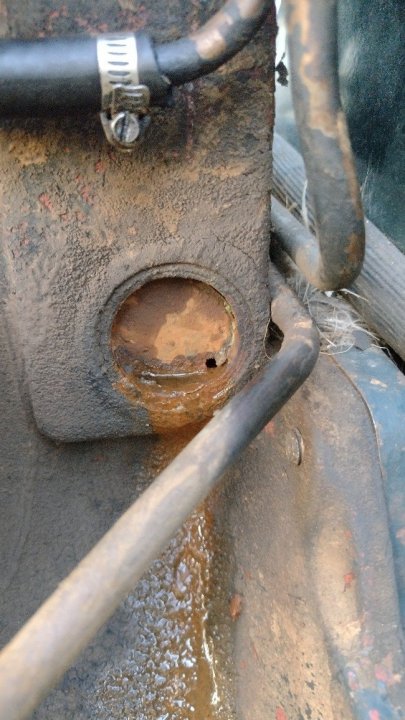

Dziś jest zły dzień na robotę. Cały czas coś mi siepierdoli. Na dobry koniec dnia tadammm. Dużo roboty żeby taki 40letni brok wymienić?

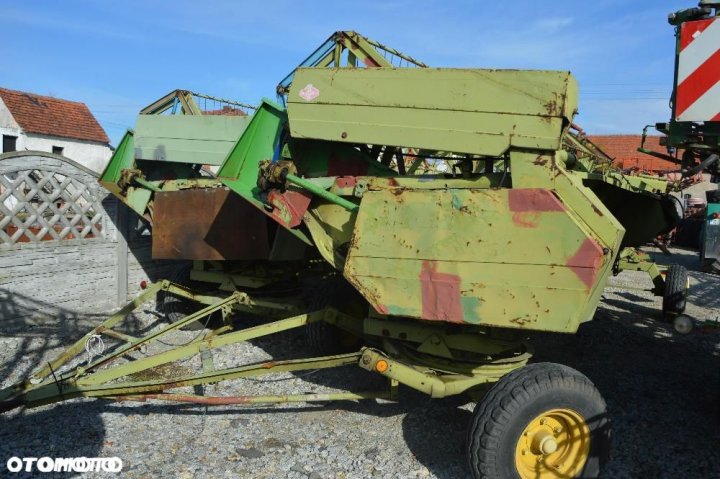

2 godziny temu, jahooo napisał:

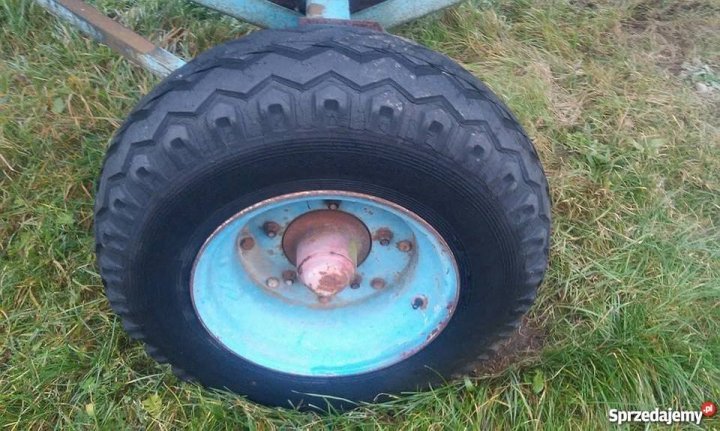

to chyba w grę wchodzi tylko kombajn E-512, tam z tyłu były opony 15,3
Inna felga, na 5 szpilek klausy miały.
Tyle co nic, aby kupić drugi, wbijasz śrubokręt i wyrywasz stary. Nowy nabijasz i punktakiem rozklepać. W tym miejscu max 10minut.
 Mi zawsze w takich sytuacjach, jak robota nie szła to gnił od strony kabiny. W 3 ciągnikach tak miałem jak już WK**W był konkretny, zaczynal
 zaślepka płyn lecieć.
I normalnie lekko powinien wyjść? A broki to jakieś są znormalizowane? Tzn stary wyjąć i bez problemu powinienem w sklepie dostać?

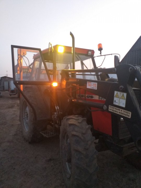

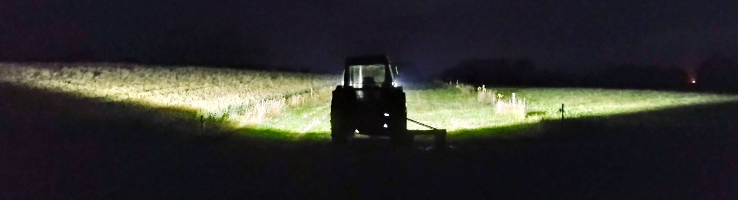

Se nowe ledy do łursusa dzisiaj założyłem i jakoś bezproblemowo poszło. 🤨
@Ursus932 paczaj jaki bajer. 😁
Jak już się czepiesz tego broku, to może odrazy zainwestuj w grzałkę i ja załóż? Zimową porą za***ista rzecz.
Dorsz tak jak napisał Szymon miał felgę na pięć szpilek
Aczkolwiek ten rozstaw co w d47 to standard również dla zagranicznych maszyn z tamtych lat
Szymon opisał co i jak, a ja dodam że słyszałem że warto go na wszelki wypadek po bokach silikonem maznąć, żeby szczelnie siedział i nie podciekał
kolo-kola-tyl-tylne-1015-fortschritt-e51
na 5 szpilek miał claas, fortschritt na 6 , tu fotka z wózka do hederu i widzę, że ma na 5, tak że już sam nie wiem
wózki od 516-517 mają chyba na 6

Zmierz średnicę jak wyjmiesz ale stary najlepiej wyjąć i wziąć na wzór, napewno kilka rodzajów będzie. Jak nie będzie chciał to spróbuj wkręta wkręcić i kombinerkami powinieneś wyszarpac.
Tak jak siedzi pomierzylem, jutro podzwonie po sklepach, jak nie, to Kalisz.

Nigdy tego nie wyciągałem, ale patrząc na zdjęcie to chyba nie tak łatwo będzie to wyjąć. Może niech go trochę 🔨 o puka żeby luzu złapał.
Już rozmawiałem ze znajomym, co mi skrzynie robił, wpadnie jutro.
18 minut temu, PRIMO napisał:
Eno nie ma tragedii. 😁
A co one tak żółto świeca?
Niżej fota jak u mnie po zmianie świeca
Bo to są te lampy co z linku a to żółte światło to pod kierunkowskaz podpięte.
Nie blok tylko korek puścił. Kupić nowy wyciągnąć stary, wbić nowy i będzie ok.
Nie blok a brok...
@daron64 mało roboty. Przyspawaj nakrętkę wkrec w nią pręta gwintowanego,na końcu kolejna a pomiędzy nakrętki kawałek płaskownika. Zaczniesz nim uderzać o górną nakrętkę i powinno wyjść
