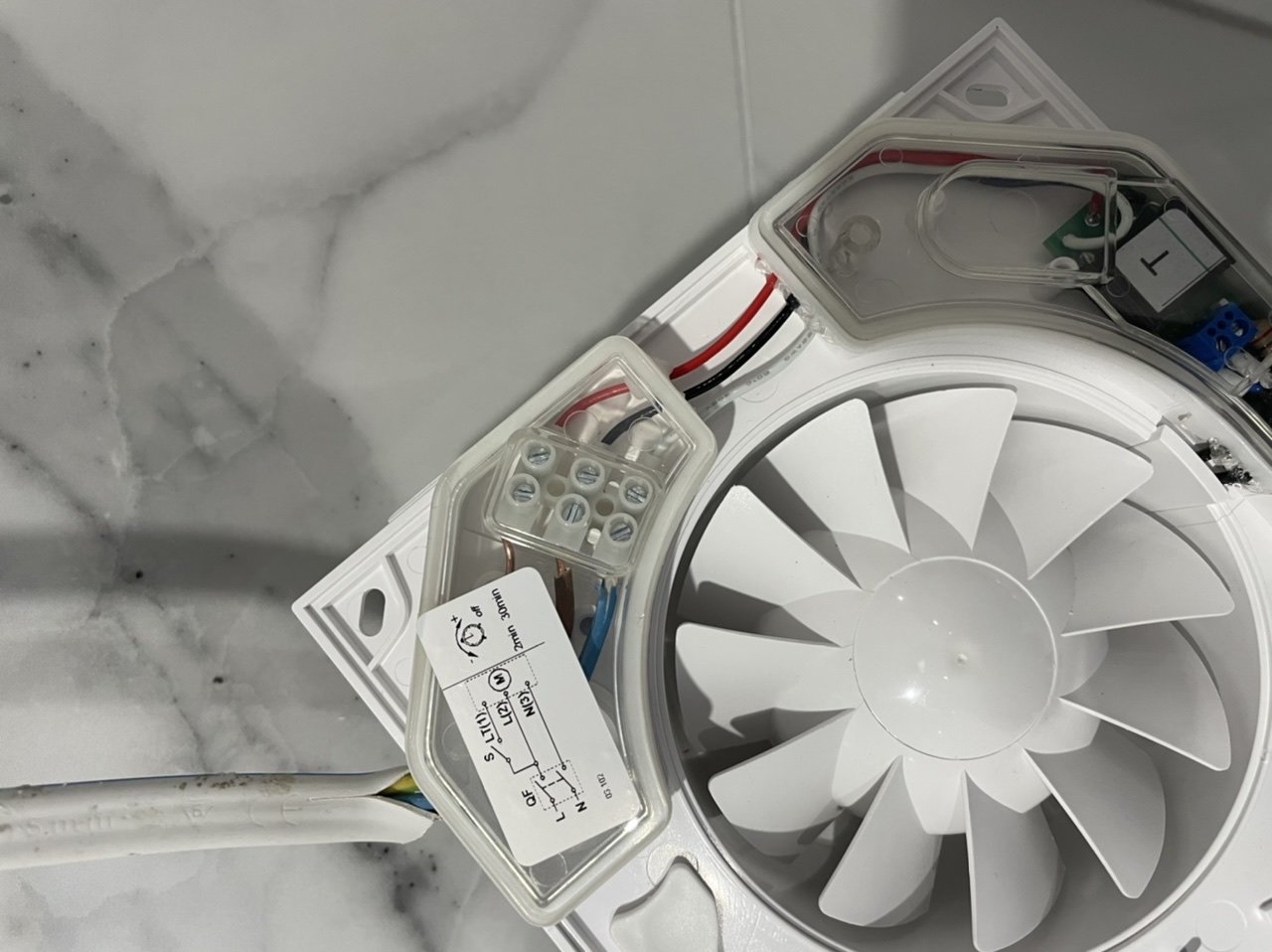

Eeee elektrykspawaczmotocyklista dlaczego nie działa mi wentylatorem z timerem przy takim podłączeniu?
a jak zmostkuje bananowo zielony z brązowym to działa?
Może to na zapach działa, spróbuj jakiego bączura mordercę koło niego puścić, może zadziała🤣
Nie mam dziś głowy do tego, przepraszam
