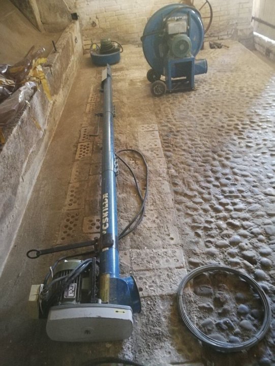

diverse Geräte von Kongskilde 2
Gdyby Cie nie "pililo" z zakupem to we wrzesniu moglbym Ci ta ogarnac.  Zmijka w PL ale jeszcze niesprawdzona... w komplecie kosz zasypowy.
jaka średnica, długość no i cena tej żmijki?
wózek do niej też masz?
