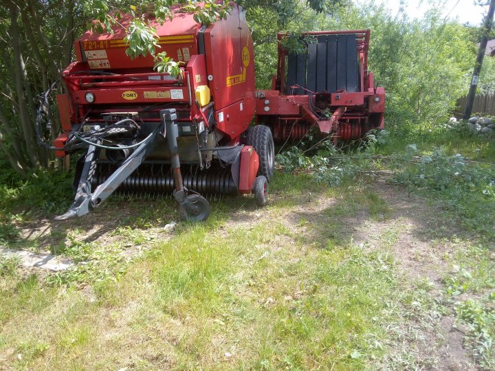

Witajcie ponownie. Kupiłem coś zupełnie innego niż was pytałem. Myślę, że na moje potrzeby wystarczy i nie będzie gorsza od poprzedniej. Pytanie tylko jak się to obsługuje bo nic nie widać do środka a w starej se patrzyłem po napinaczu i pomiedzy pasy. Podejrzewam, że po manometrze? Czyli jak jest na zielonym czy na czerwonym to puszczam siatkę i trzymam puki nie utnie czy jak? Skąd będę wiedział, że jest dobrze owinięte? Ponoć nóż ustawiony na 2.5obr.

jaki jest w niej sterownik ? zewnetrznie podobna do feraboli
Nad wałkiem jest rozdzielacz do którego idą dwa węże a z niego wychodzą do kabiny trzy linki z trzema wajchami, jedna podbierak, druga komora a trzecia siatka.
Żadnych czujników tylko ten manometr i licznik otwarć klapy.
Pisze na niej po włosku.
I jeszcze jedno jak się tym jeździ? Mogę sobie jeździć dopóki nie zacznie zbijać a później ile traktor zdoła to dobijać podobnie jak zbierającą czyli ile podbierak nastarczy czy tak jak pasową czyli niskie biegi i wysokie obroty od początku do końca?
Jedziesz troche lewa strona troche prawa. Na początek mniejsze obroty i jak zacznie już ładnie wyciągać to gaz i jazda. Manometr jak jest oznaczony? Kolory czy w barach?

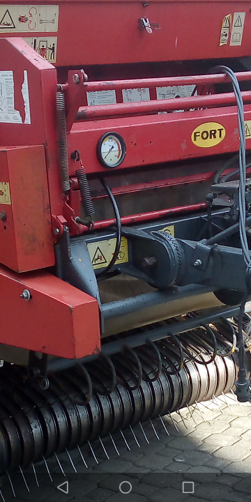

Kolory. Pomyliłem się i edytuję. Zielony jest tylko na godzinie 12. Wcześniej połowa to odcienie żółtego a późniejsza połowa czerwonego.
Bary też są. Teraz nie mam jak do niej wyjść więc posługuję się zdjęciami z telefonu:
Czy to nie prasa  z której warfame zbudowano?
@migacz Ja nie wiem. Nie słyszałem o takiej firmie ale szukając ponad rok i po oglądnięciu tylu pras bliżej i dalej i w różnych cenach i z różnymi systemami uznałem, że ta jest w najlepszym stanie w stosunku do ceny i była 15 km ode mnie więc odpadła laweta a i jechać też nie musiałem po nią.
