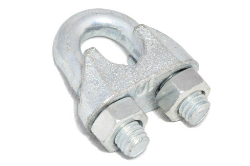

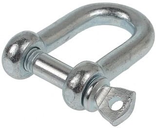

kup 4m plus kawałek normalnej liny i szekle, tak z drugie 4 albo 6m, to się zawsze potem przydaje
a3241c5471e04ef7fdbd38bb188b4185.jpg x1
Zacisk-linowy-kablakowy-do-lin-12mm-1szt x4
ta jest droga, bo zarobiona i z uchem
14 ci wystarczy spokojnie, nawet 12 pewnie da radę
ucho najlepiej jest na linie zrobić z rozplotu, podzielić włókna na pół (nie co drugie, tylko na pół, na długość 2x większą niż planowane ucho, a potem zapleść w ucho i zacisnąć po dwa krętliki na każdym końcu liny złapać końcówki
