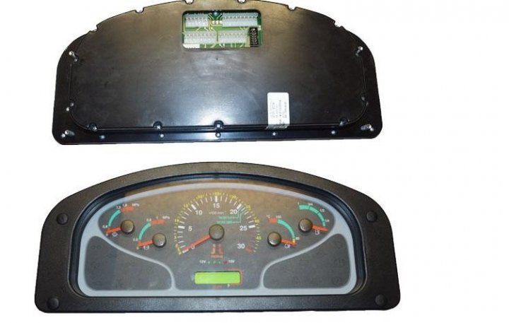

 Licznik mth,do same  silver 100.4,gdzie takie coś zdobyć,lub może jakiś licznik obrotów do ,, dizla''.Bo do benzyniaków by łapały impuls z cewki to  wszędzie  można nabyć   .   Stary obrotomierz kantuje,zaniża 2,5 raza, czy jakiś inny pomysł by obroty liczyć ?
dac do zrobienia?
jak 2 i pół raza? liczy ci obroty czy godziny, bo jak obroty to jak sobie pyrka 800 rpm to  przez 2-3 godziny będzie ci tłukł motogodzinę, a jak 2000 rpm to w godzinę albo mniej ci stuknie, chyba że masz czasu pracy to ci ciągnie normalnie jak godzinówka, stacyjka załączona i motogodziny lecą

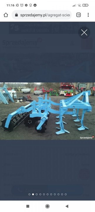

Dnia 13.04.2021 o 14:17, Mecha napisał:
Jakie opinie macie w temacie grubera z lekką talerzówką/ podwójnym rządem talerzy?
Co powiecie na tego typu gruber 2 belkowy do uprawy uproszczonej? Widzę w necie że trochę osób to stosuje.
 Godziny to może i dobrze,choć nie bardzo zwracałem uwagę ,tylko że ciągnik ma pewnie i 2600 obr ,a wskazuje 1100. Nie bardzo w temacie jestem, coś tam słyszałem o majstrach w licznikach,lecz aby  ,,skorygować'' ,tzn . szukać w internecie  naprawiaczy  ?
Obrotomierz nie bierze czasami sygnału z alternatora? Jeśli tak to może być winien luźny pasek...
U mnie alternator jest napędzany dwoma paskami i po rozruchu potrafi zaniżać obroty, podobnie jest jak włączę "halogeny". Paski są trochę luźno ale głównie jest to wina koła pasowego na alternatorze - jest jakieś mało dopasowane, paski opierają się o "dno" rowków...
