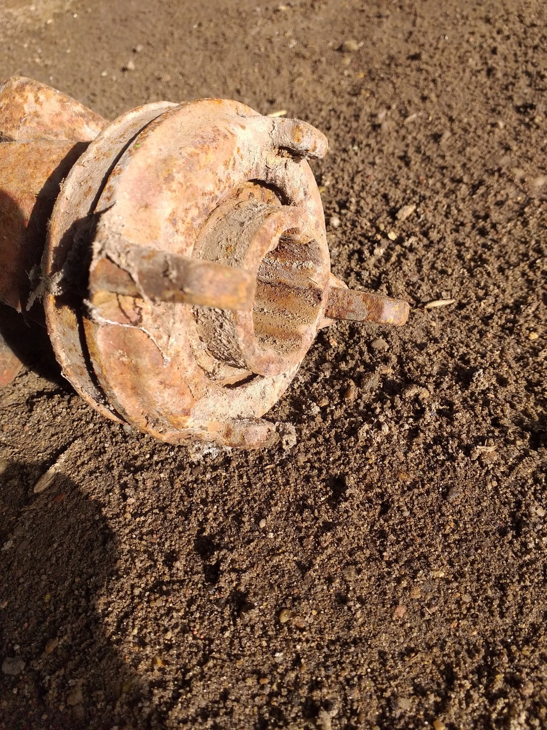

Sprzedał byś mi te zderzaki od wałka na przetyczki? Odkupił bym jak by cena była przystępna.
Nie ma problemu, tylko część ma pourywane uszy no i nie jestem w stanie określić, kiedy się za to zabiore.
