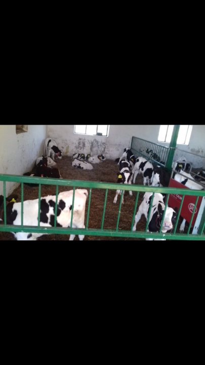

Jak masz ustawioną stację do odpajania cieląt? Ile litrów na dzień dobry dla małych cieląt i ile maksymalnie dostają tego mleka przed momentem schodzenia z niego oraz w ilu porcjach? Sam myślę w przyszłości zaopatrzyć się w taki automat, ale bardziej przemawia do mnie odchów pojedyńczy
Jeśli chodzi o całkiem małe to od 4l do 7.5l w najwyższym momencie i dwa tygodnie przed końcem stopniowy spadek do zera .

To podobnie jak ja, tzn. Od małego zaczynam od 4 litrów. Narazie zaczynam skromnie, bo chcę powoli zejść z dojnych, ale planuję odpajać około 100 szt rocznie

Ja mówię o 4 litrach na raz(więc według mnie dużo). Cybulek a jakim mlekiem odpalasz na tą chwilę? Dajesz tyle co na etykiecie czy mniej ?
4 litry dziennie , podzielone na 4 - 5 dawek i ustawiam codzienny wzrost o 100ml . Co do mleka to miałem biofeed, polmass , sano , agronetzwerk, de heus i teraz josera.  Stężenie daje według własnego uznania po sprawdzeniu składu.  Teraz wchodzą sztuki +- 90kg więc robię 120g od początku do końca.  Przy małych cielakach 130g na początku i rosnąco do 150g , na końcu spadek do 100g .
Co do mleka to teraz daje josera na białku roślinnym dla starszaków.
Ja daje rano i wieczór po 4 litry sano (też tak od 140-150g i zmniejszam z czasem) :) + 2 litry wody w południe, jakoś tylko 4 litry preparatu na dzień mnie nie przekonuje
