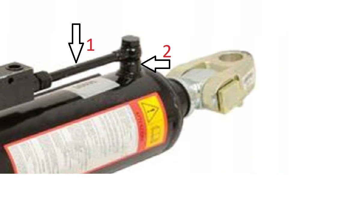

gdzie kupię części zamienne do łącznika hydraulicznego? za wysoko podniosłem pług. śruba uderzyła o uchwyt w ciągniku i wygięło rurkę która idzie olej. teraz podczas wysuwania śruby leje się olej przy wejściu do śruby. gdzie to dokupie?
Słabo to widzę bo producentów jest kilku każdy inne rozwiązanie starał bym się naprawić na ogólno dostępnych części .Podobna jest sprawa ze siłownikami liniowania nawet u producenta  -firmy kupują gotowce i wymieniają na gwarancji całość a po gwarancji gów.. ich to obchodzi albo cena powali z nóg
  • Root Admin
W sumie to jest myśl - dzięki, tam jest do wymiany ta część, którą się wkręca do cylindra. Będę koło ciągnika to pstryknę fotkę. Teraz jest czas na takie poprawki.
Można. Zmierz średnicę rurki i wszystko powinieneś dostać w sklepie z hydraulika siłowa. Do średnicy rurki są dopasowane odpowiednie rozmiary nakrętki pierścieni zacinających. Np rurka fi 12 występuje najczęściej z gwintem M18x1,5
Miałem skrzywioną  rurkę  dokładnie  w tym samym miejscu , u mnie wystarczyło wymienić miedziane uszczelki , rurki nawet nie prostowałem.
