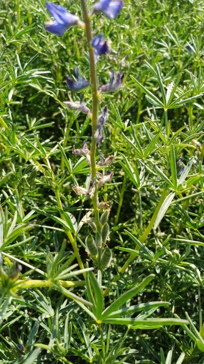

Chłopaki w tej fazie mogę jeszcze prysnąć od chwastów ??
Dzisiaj wróciłem z zagranicy i taki efekt zastałem ..
Czy glifosat przed zbiorem ??
Chociaż chciałbym ziarenko dla siebie na następny rok
Dobrze sobie to przelicz czy warto.
Kurde warto bo chciałbym mieć swoje ziarenko na następny rok...
Tak mi się wydaje że coś z tego powinno być ...
Spróbujemy, pierwszy rok jak mam Łubin to zobaczymy pokaże.
Strąki są fajne po 4-6 na łodydze.
W kurza mnie najbardziej ta Gorczyca Polna. Bo tak to chwasty to nie ma. Bo jest jej jak naxusranie
Na zdjęciu może dwa albo trzy 🤭
Za 1.5 zł kg kupisz czysty Lubin. A teraz policz ile musisz się narobić żeby mieć swój.
Godzinę temu, GABBER85 napisał(a):
po strąkch to nie bardzo , ale po ilości  listków na łodydze to już bardziej
Bym musiał iść na swoim policzyć, patrząc po strąkach to się takie 4+ szykuje a jak mówisz że lepiej po listkach to może i 5+ wyjdzie. Ale będą sonsiady zazdrościć plonu.
glifosat to już musi zasychać łubin, chociaż ja w tamtym roku zasuszałem glifosatem łubin bo na dołku od wilgoci odbijał na zielono i normalnie potem kiełkował
To już się narobiłem i pójdę na całość do końca, bo praktycznie jestem na półmetku.
Teraz to tylko czekać na brązowe strąki i kombajn.
Potem przewiew.
Coś o tak trzeba robić przecież pola nie zostawię tak jak inni w ugór.
To jest takie moje małe hobby,
20 minut temu, Celownik07 napisał(a):
walniesz agrosara na 10-14 dni przed zbiorem i bedzie się dobrze zbierać. oczywiście z całym herbapolem do odwiania potem.
No ba... Jestem tego świadomy w 100%
A ile tego glifo trzeba dać i w jakiej fazie żeby ziarenka nie popsuć??
4 godziny temu, Celownik07 napisał(a):
3l agrosar 360SL. strąk ma być suchy/brunatny.
A po takim zabiegu ziarna łubinu będą mieć dobrą siłę kiełkowania ??
3 godziny temu, Matey napisał(a):
@zbyszek8201 to jest głupie, zwykla strata pieniedzy
Potwierdzam, działanie podobne do wody święconej, tylko trochę monet trzeba wyłożyć. Oskarowi nie pomoże a i dla karo pozytywnego efektu nie przyniesie.
A niby dlaczego ma mieć złą? Największy wpływ na siłę kiełkowania, to ma wilgotność ziarna a nie glifosat. <Ludziska koszą mokry, a później płacz, ze nie chce wschodzić
Glifosat jest pobierany przez żywe części roślin, jak będziesz pryskał gdy łubin będzie miał nalane nasiona i zacznie samoistnie zasychać nic mu nie będzie. Problem będzie wtedy gdy na początku fazy nalewania ziaren dasz glifo, wchłonie się w roślinę, zakłóci proces fotosyntezy i przez to roślina przestaje prawidłowo tworzyć ziarniaki co odbija się na sile kiełkowania. Zastosowany we właściwym momencie nic łubinowi nie zrobi.
