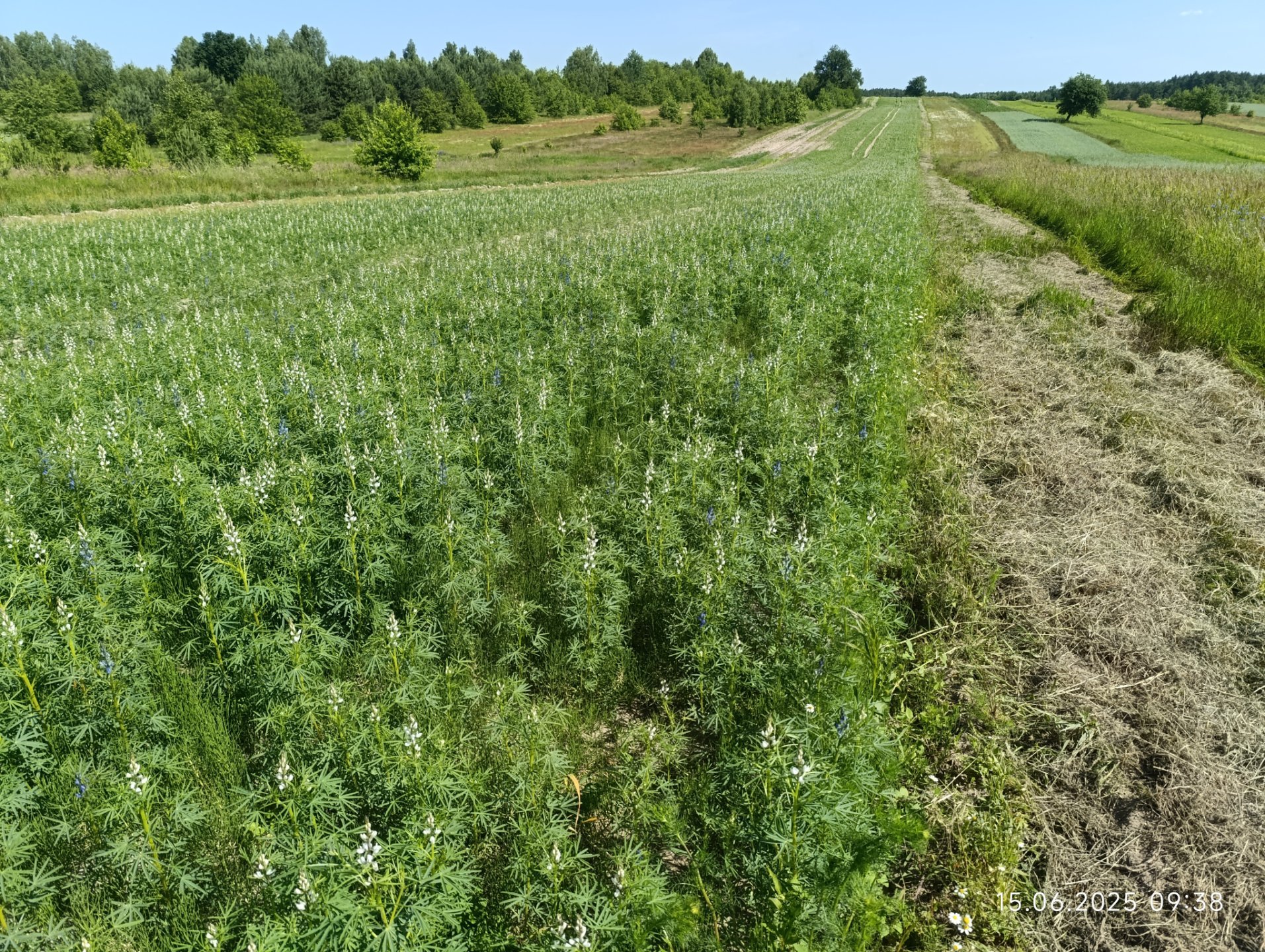

U mnie podobnie,
W tamtym roku Boxer 3l/ha, przepuścił sporo chwastu ale łubin ładny
W tym roku Stomp 2,5l i command 0,25l (jak zalecał pewien youtuber) i wszystko przypalone i żółte (długo się męczył) a chwastów też pełno.
Ma ktoś sprawdzoną mieszankę, bo w przyszłym roku daję sobie ostatnią szansę z tym łubinem 😂

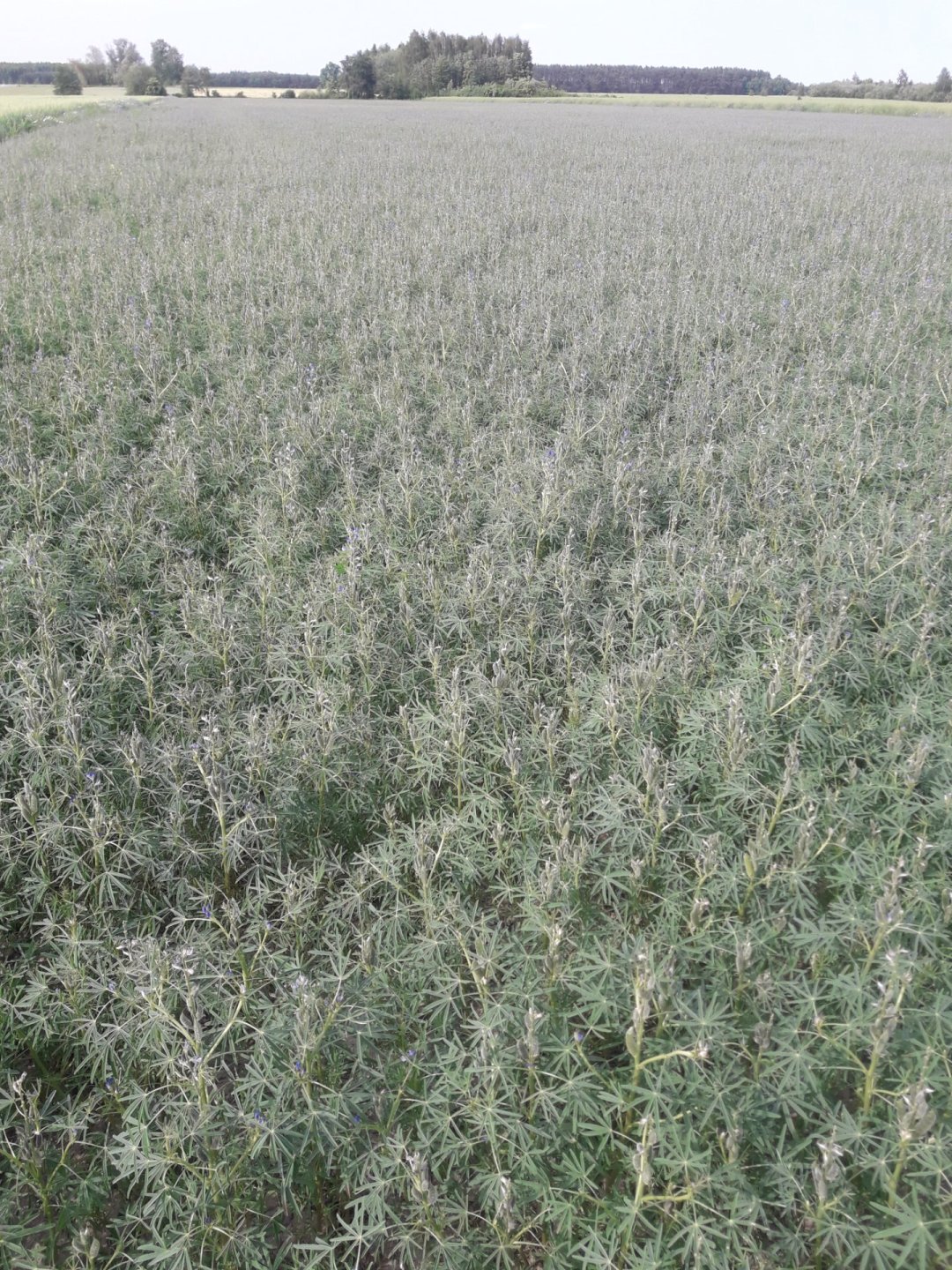

Karo siany 5 kwietnia 6 kl
A od grzyba pryskales? Wielkiego doświadczenia w lubinie nie mam ale te dolne listki to podejrzane chyba że u Ciebie susza.

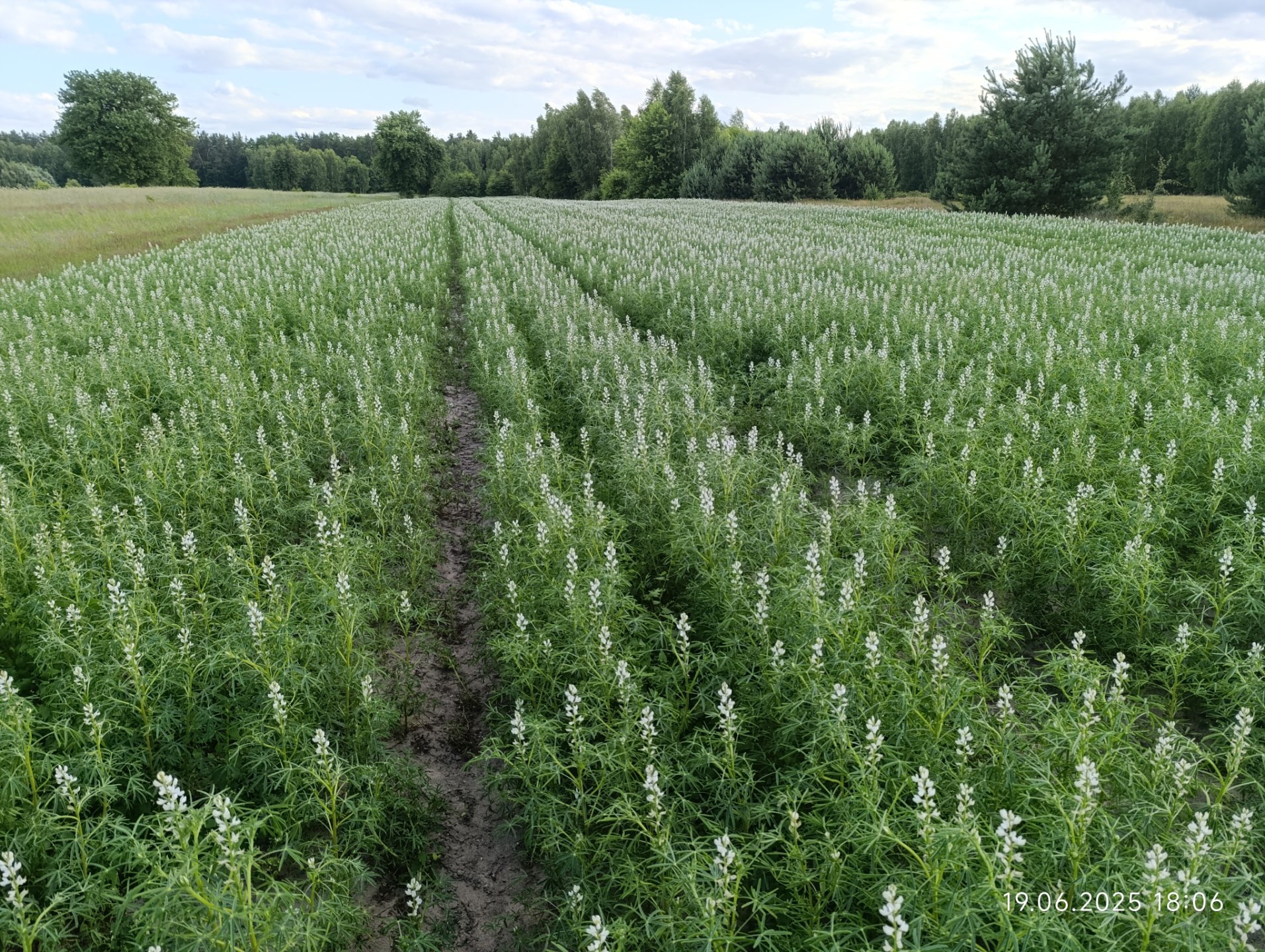

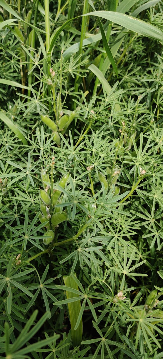

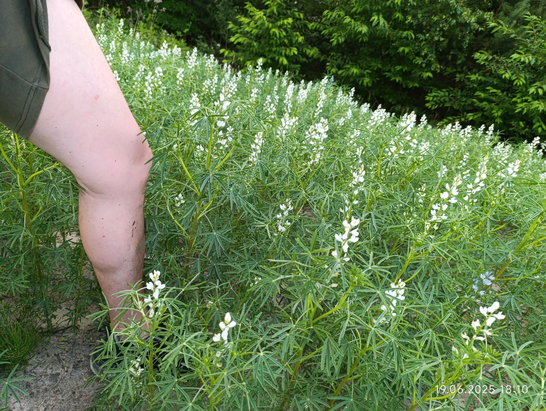

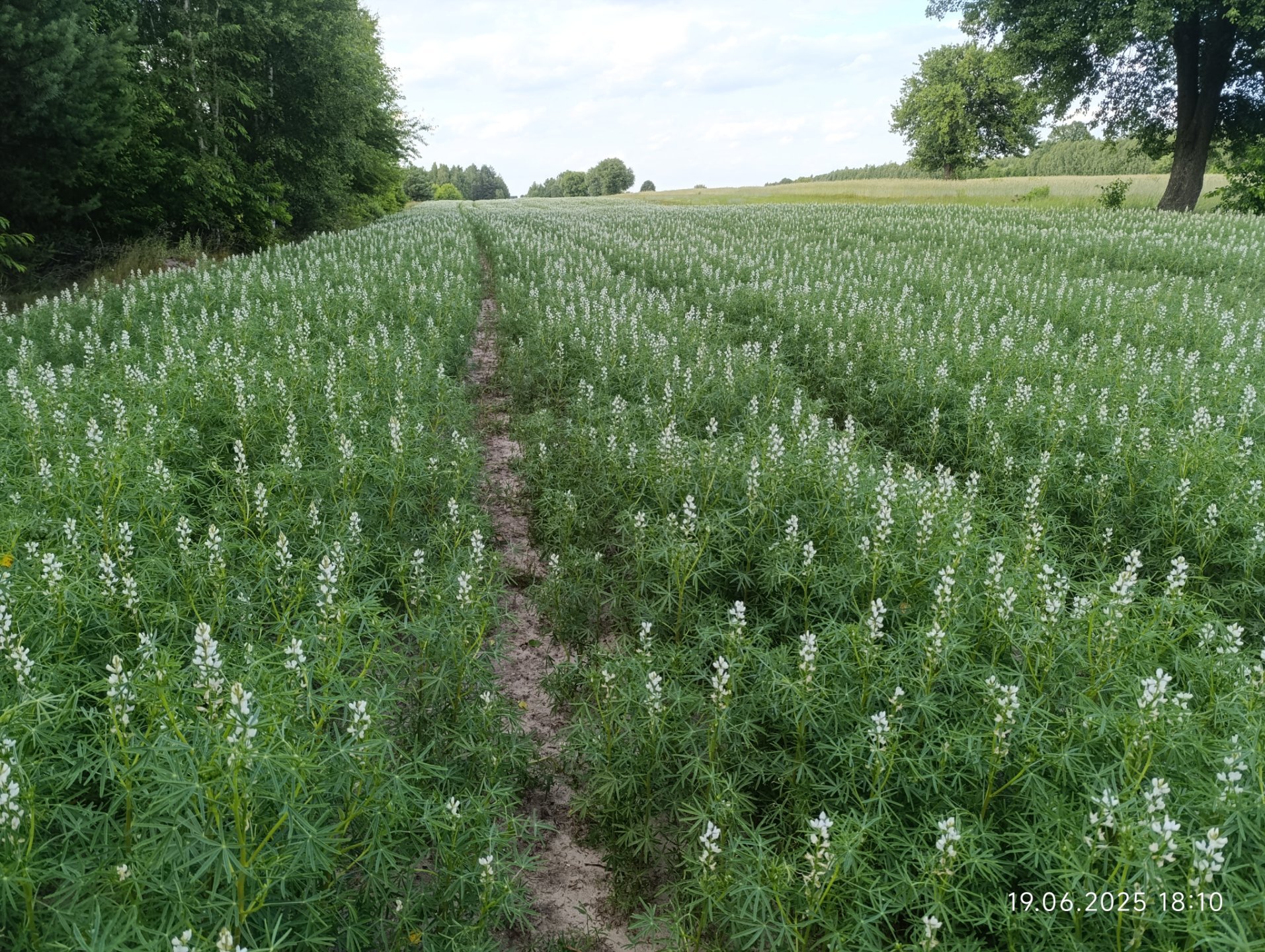

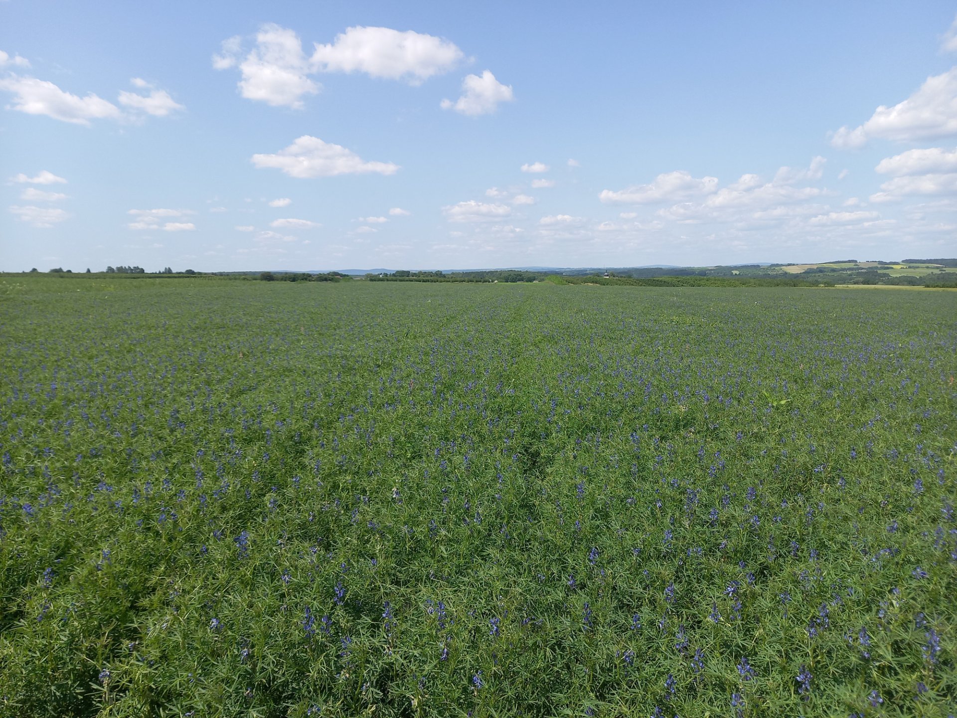

Robilem przesiewke na jednym kawalku wlasnie w maju - ale chyba w polowie. Lubin ma dopiero 2pieterka.

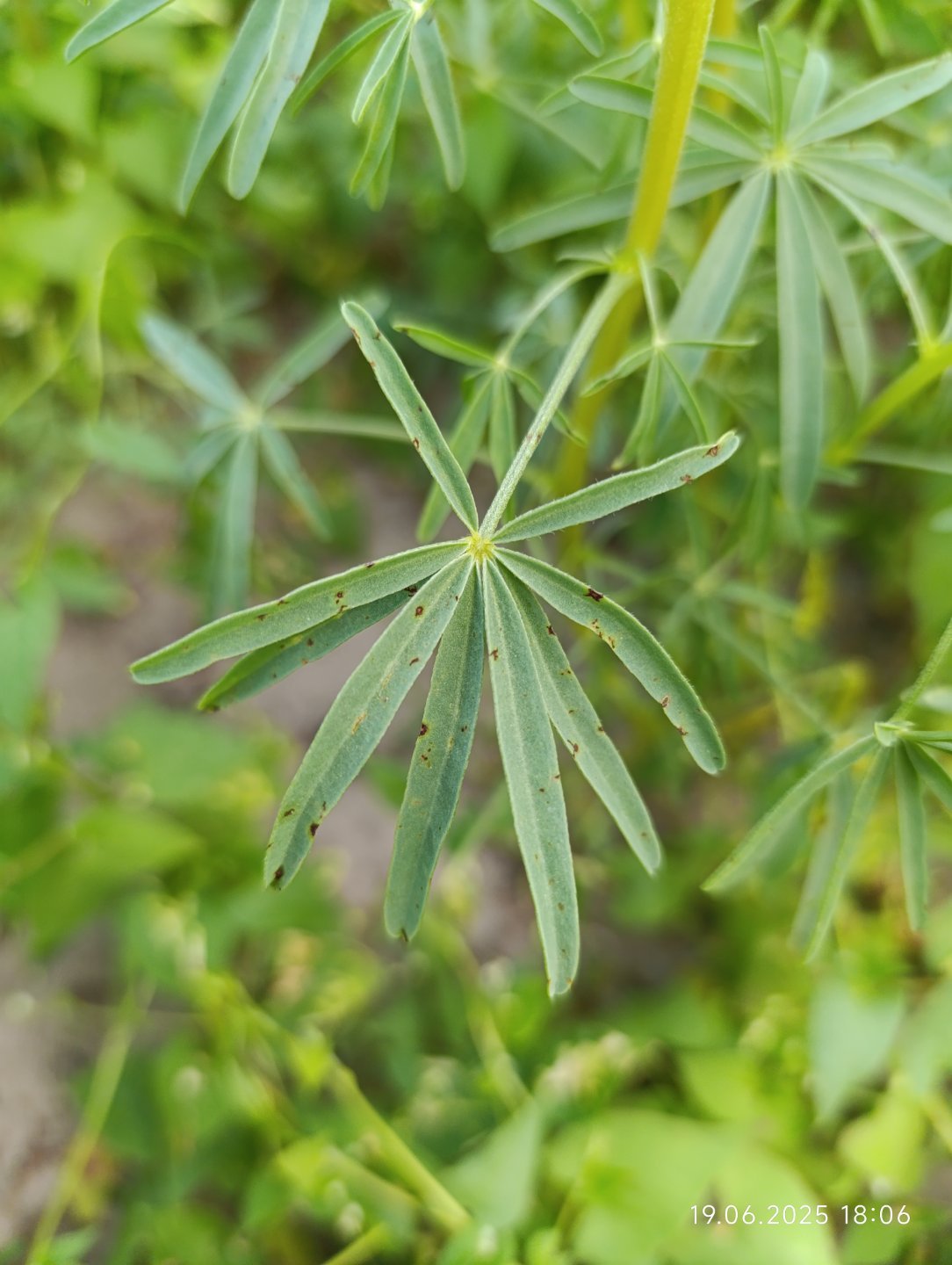

Dzis pochodzilem troche po polach- myslalem ze tylko na jednym wystepuje grzyb, lecz jest na wszystkich- male drobne czarne plamy na lisciach. Szkoda ze nie dalo zrobic grzybowki wtedy co planowalem - 2tyg temu, to byl idealny moment. Teraz miec nadzieje ze ta z zeszlego tyg. przyhamuje rozwoj patogenu. Pare zdjec z lustracji. Na ~5ha ktore zasialem w tym roku z 3ha jestem bardzo zadowolony(foty) z 1ha średnio ale jest ok, lecz rzadko a z 1ha zalamka, jakby nie usluga za free pewnie nawet bym tam nie wjezdzal zbierac.
Mieszanka karo-oskar

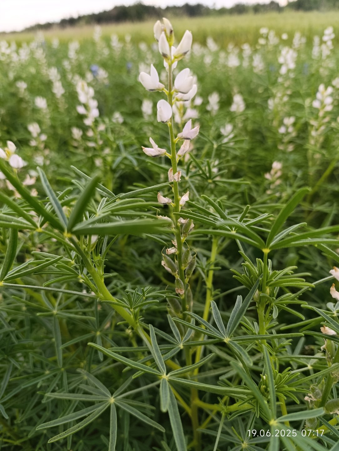

Ja siałem pierwszy raz 😄 niby nie widać na liściach grzyba chyba, co będzie to będzie , a suszy nie ma Wielkiej w czerwcu 50 l na tą chwilę
To susza
2 godziny temu, dexter1908 napisał(a):
Jak łubin zniósł chlomazon?
Po o,o5 nic mu nie będzie, chyba że ulewa oprysk przeplucze

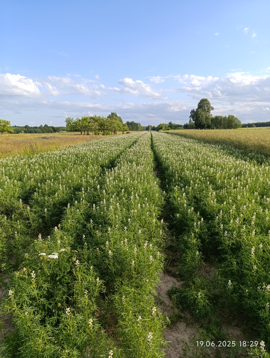

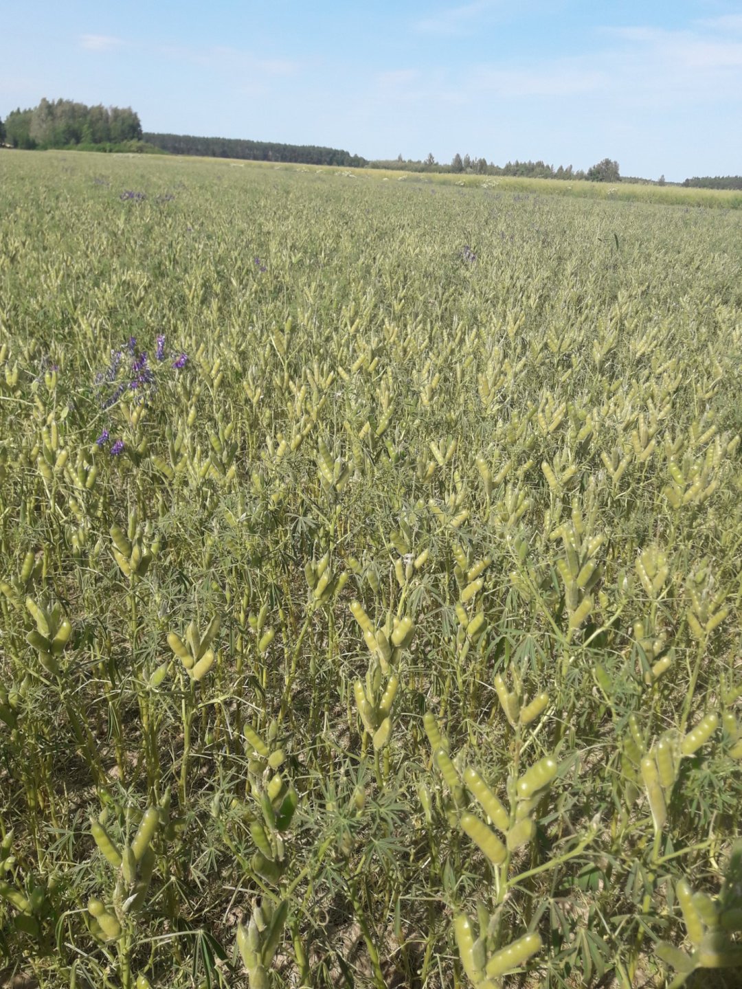

na Oskarze małe pola sie robią że łodyga w połowie sie łamie jakiś grzyb wchodzi, dobrze ze oprysk poszedł w środe. Pola po obornikach i ziemniakach, a Karo siany na dopłaty 3 lata na jednym kawałku bez obornikow i ziemniaków , zdrowy do pełnych strąków zielonych
no tak jest , Karo zasiany metodą "jebał go pies" na klasie 6 wyrósł jak choinka  do pasa i strąków 2x tyle
a pryskany doglebówkami grzybówkami i plewiony pewnie zgnije po kwitnieniu 😂
