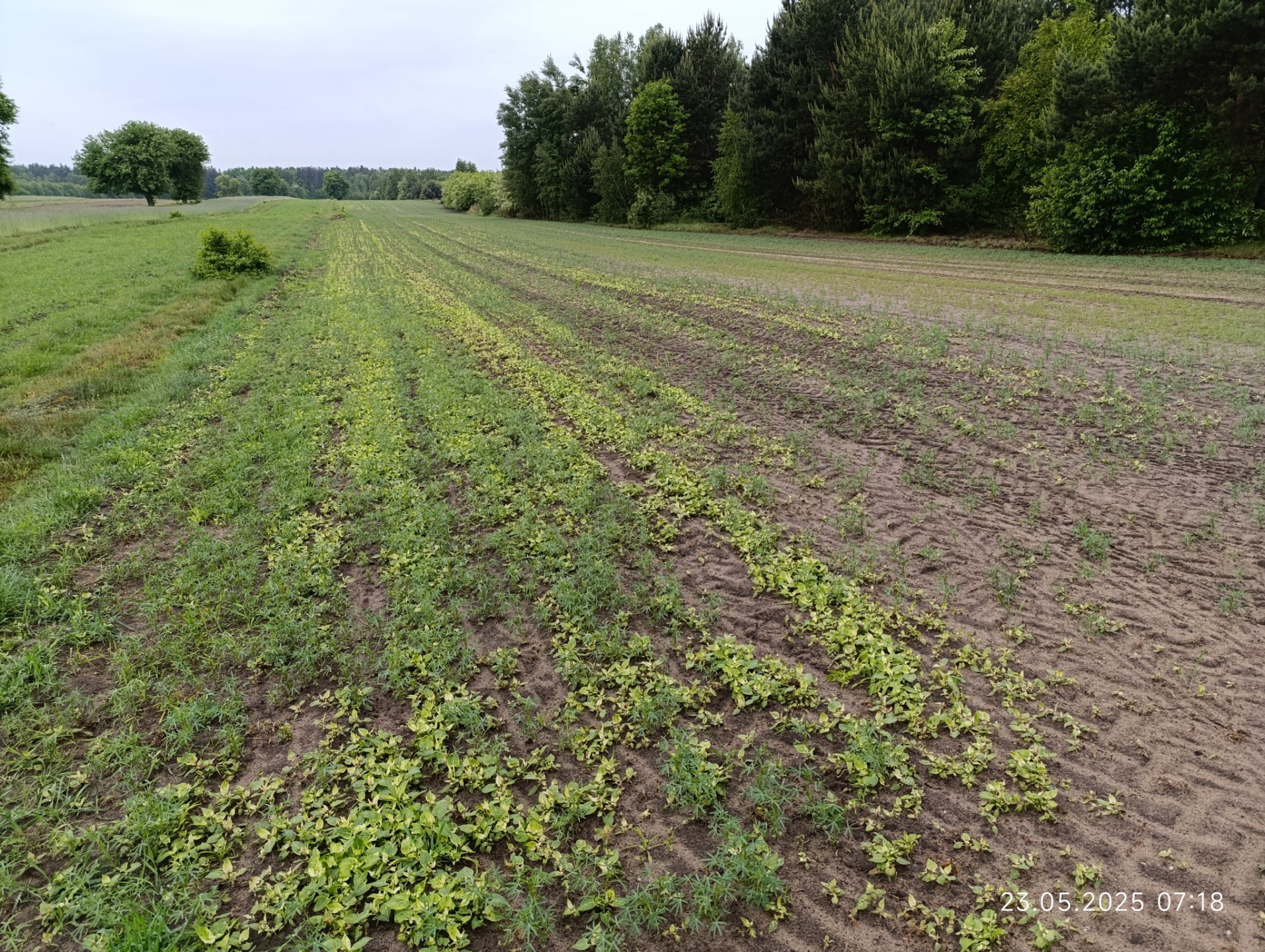

na opakowaniu labradora jest napisane górna dawka 2 litry na perz , teraz jak sa warunki dobre wilgoć i ten chwast dobrze pobiera składniki to warto zwiekszać dawkę ?
Ja przed przymrozkami dałem 2,5 litra na 220 l wody i ładnie perz żółknie.
Nie wiem co wy chcecie od Labradora, czyści perz tylko jakby długo trzeba czekać na działanie i to najlepiej w dawce dzielonej 2x1l. Ze względu na brak czasu wczoraj w grochu poszło 2l i w łubinie też tak zrobię tylko jeszcze chwilę poczekam czy na tej żółtej części pola będzie rósł ale raczej nie a zazieleniło się już od chwastnicy.
Ech, gdyby nie za niska norma wysiewu to nie byłoby najgorzej.
Jeszcze z tydzień i zakwitnie.
Oprzędziki cieszą się życiem.
Tak czy siak warto było wcześnie siać

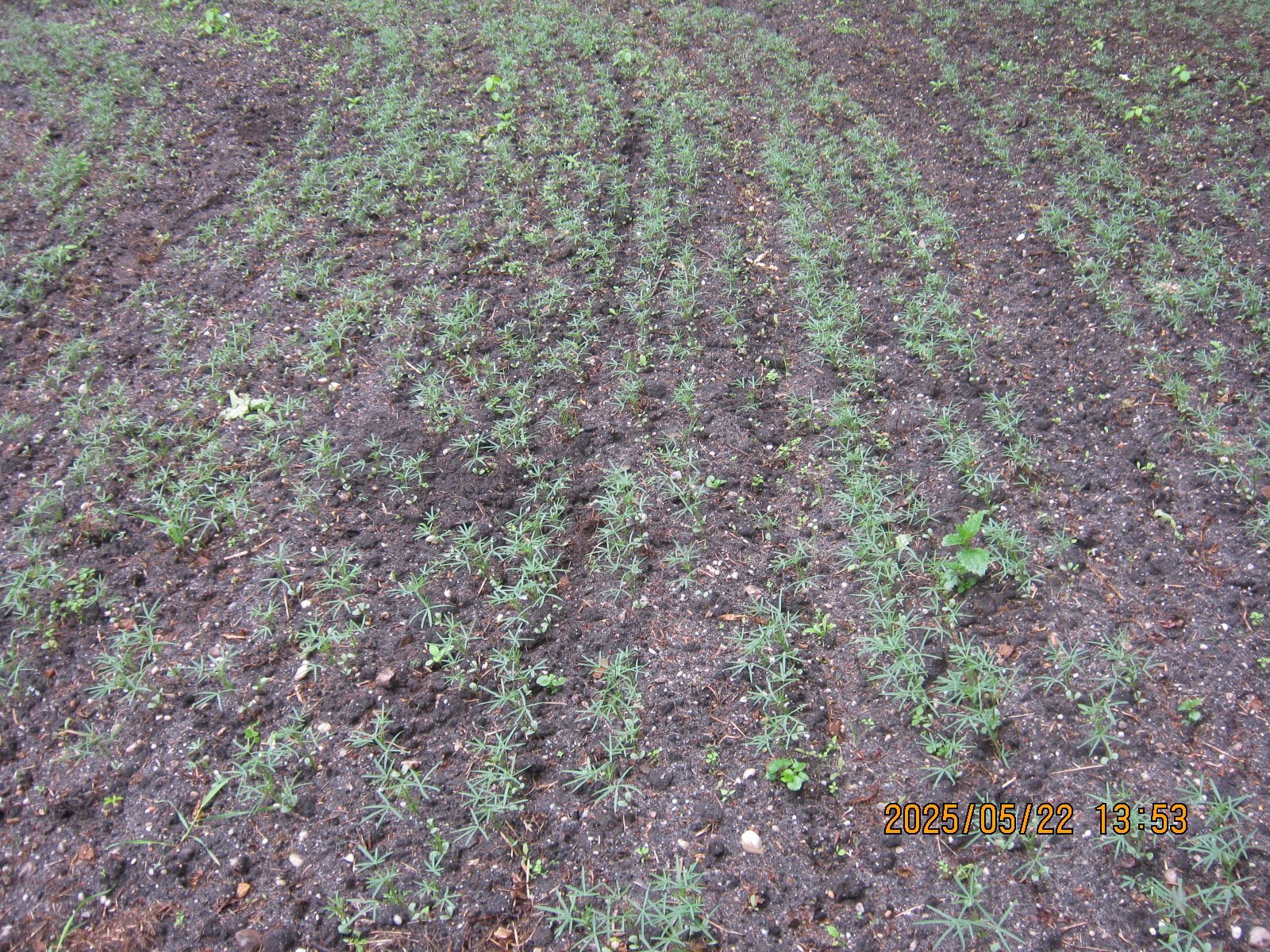

czym planujesz ten słonecznik z pierwszego foto zwalczyć? mam stanowisko 0,2ha po słoneczniku i tez wywaliło. nieduzo tego to myslalem podejsc jak wygóruje łubin z kosa spalinowa :)
Niczym bo tego tyle jest co na zdjęciu. Powyrywam kiedyś.

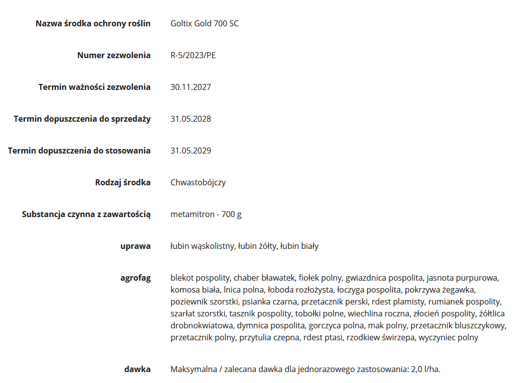

Goltix ma rejestrację na buraki tylko, jest coś innego z rejestracją w łubinie na dwuliscienne ? Można goltix połączyć z labradorem ? Czy lepiej osobno?
ze strony MRiRW. nie mozna łączyć z 1liściennymi. (robiłem probe rok temu i łubin starabaniło, finalnie odżył)
Godzinę temu, mat22889 napisał(a):
Goltix gold nie mogę znaleźć zwykły 700g sub czynnej
Ile w Lubinie będzie bezpiecznie?? 900g?
Pierwszym pomysłem było dać goltix Gold 2 l jak zalecaja w etykiecie. A że nie było kupiłem metafor pro odpowiednik goltixa. Po przemyśleniach stwierdziłem że dorzucę coś jeszcze dff. I próbuję mieszaninę (dff) promazol 500 w ilości 0,16 + (metamitron) metafor w ilości 1.6. Bodajże @Celownik07 Stosował podobnie tylko mieszankę robił z innych nazw środków. Co będzie to będzie 🤭

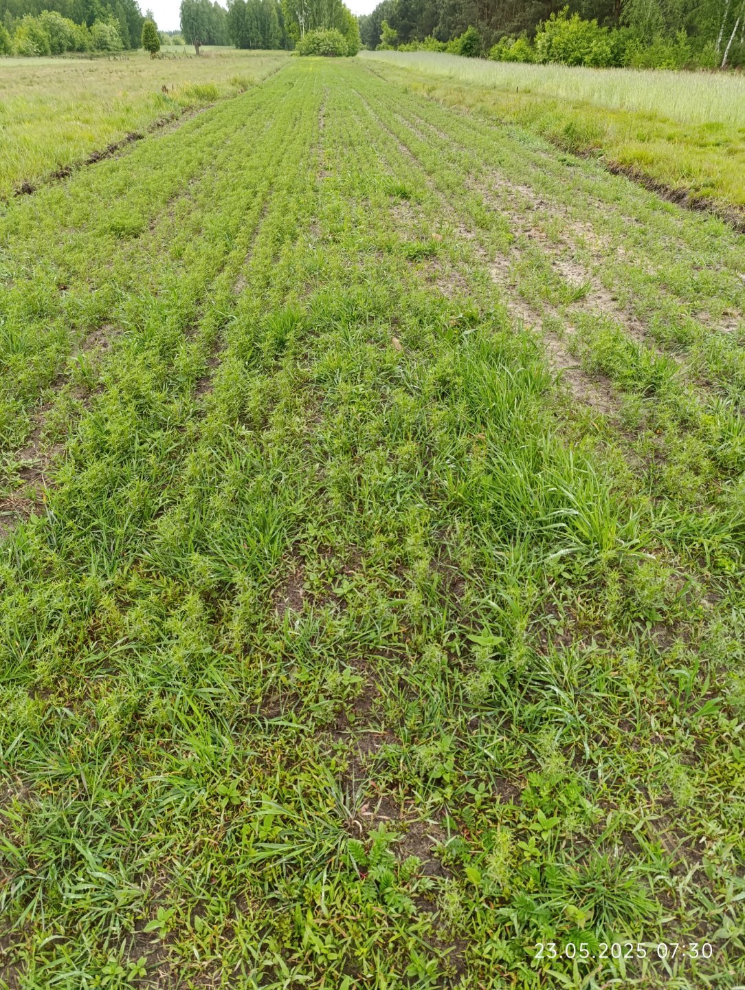

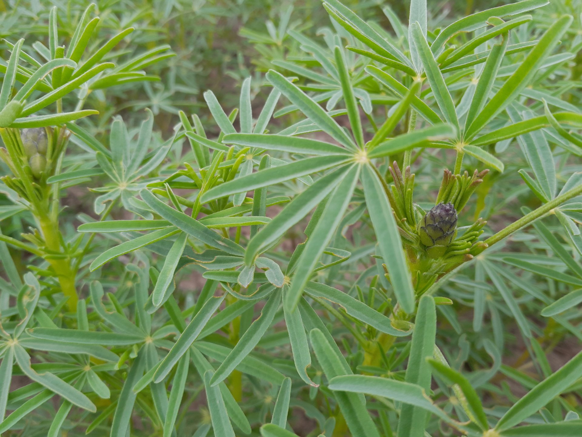

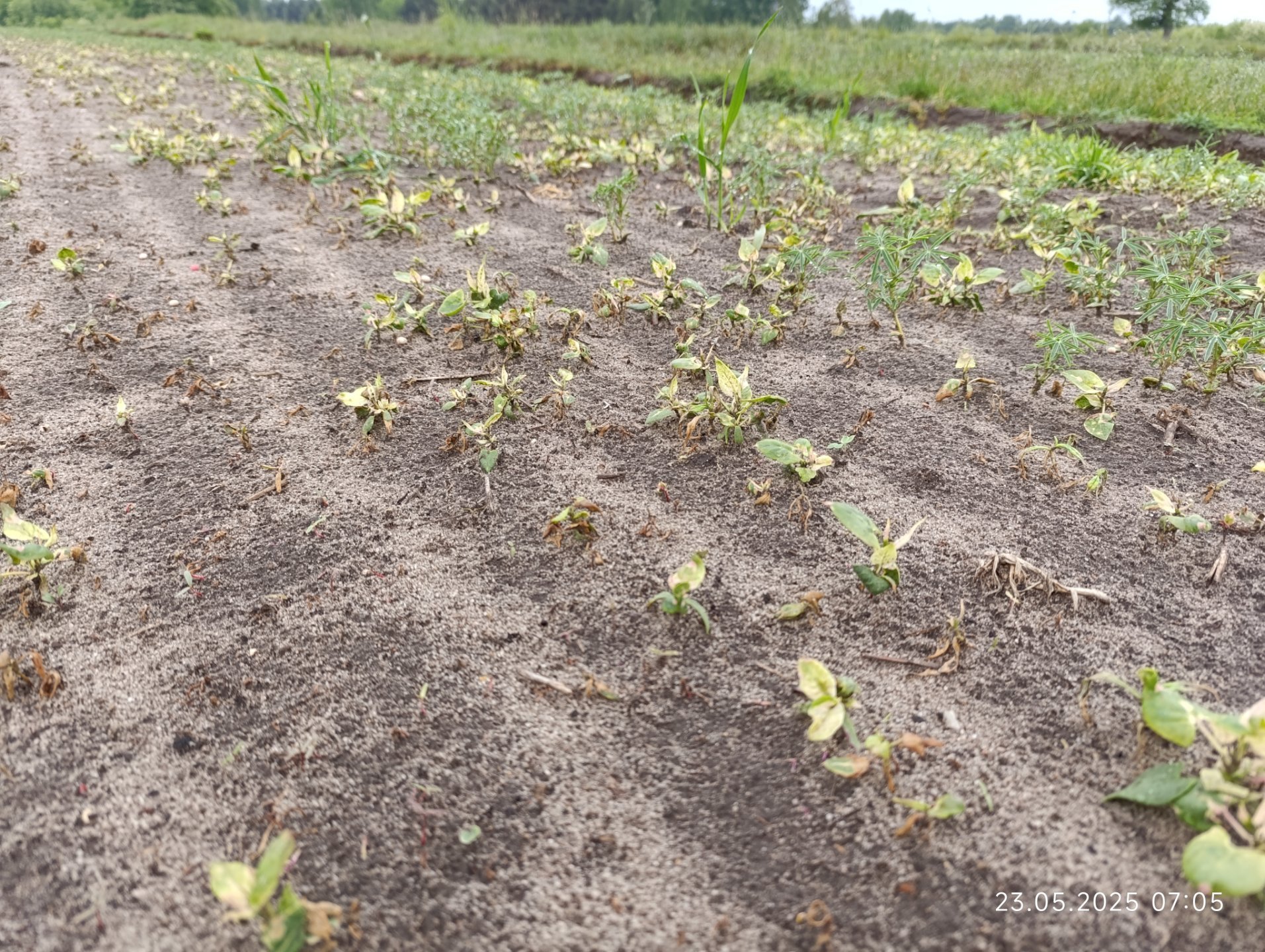

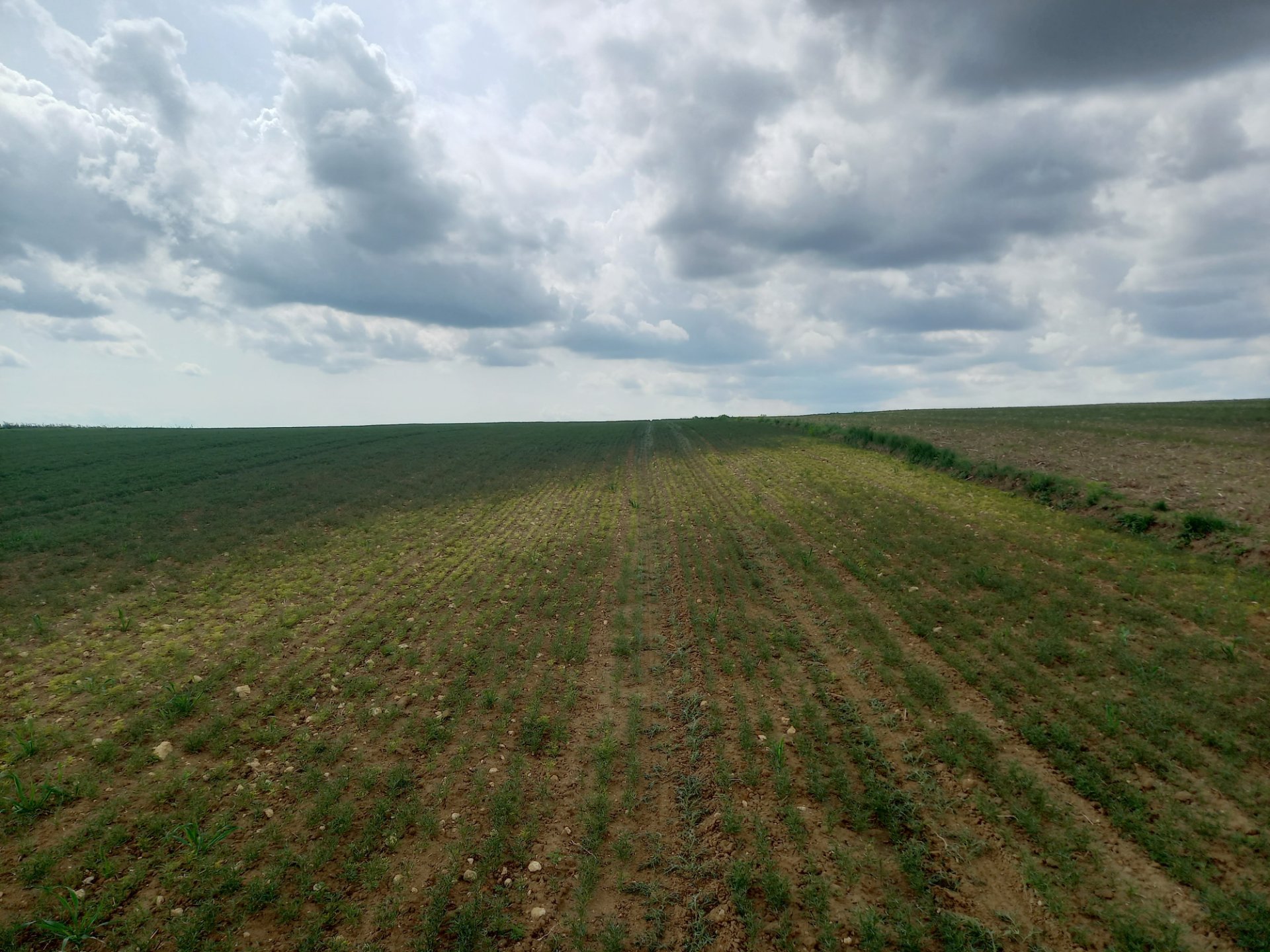

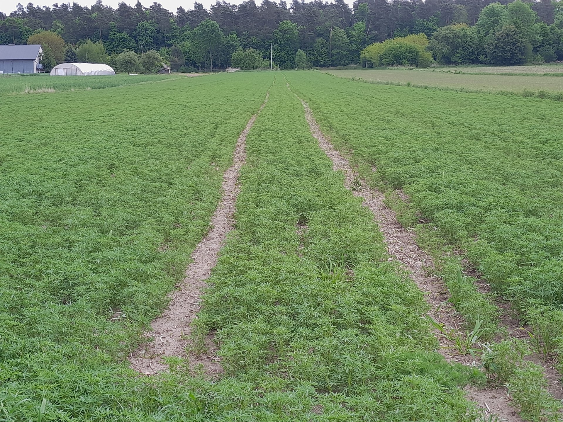

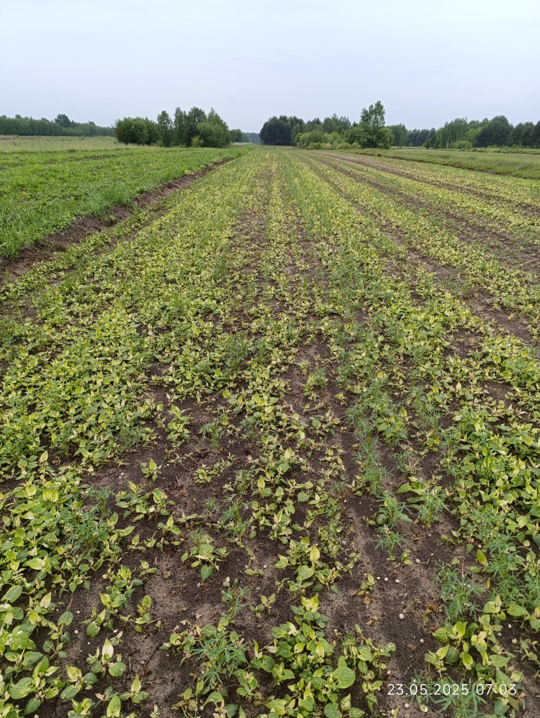

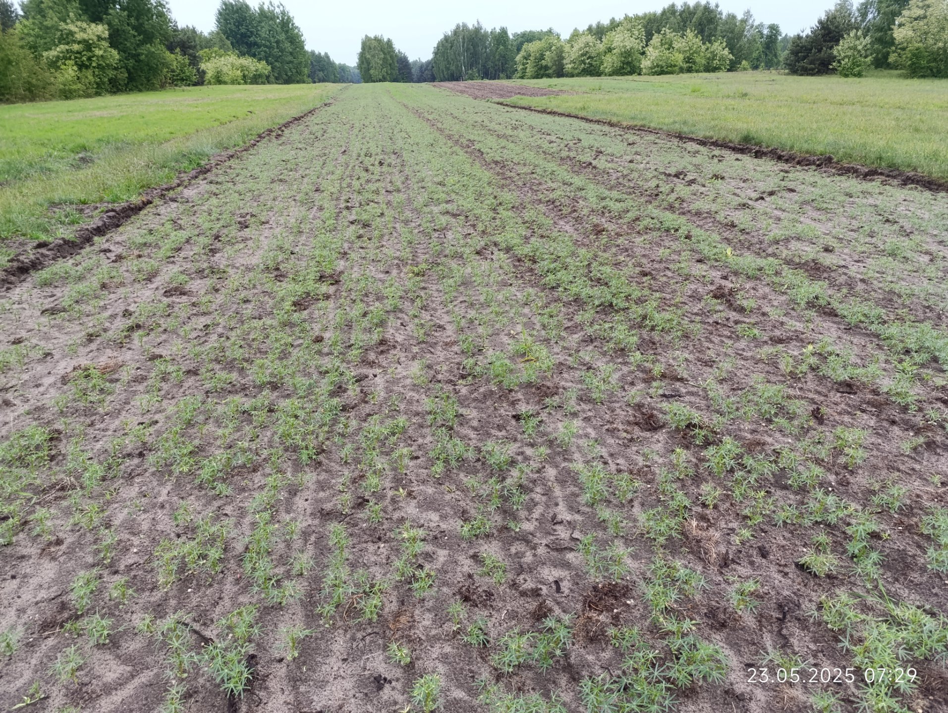

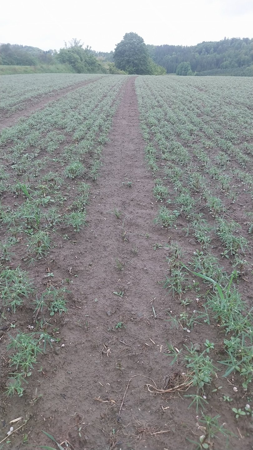

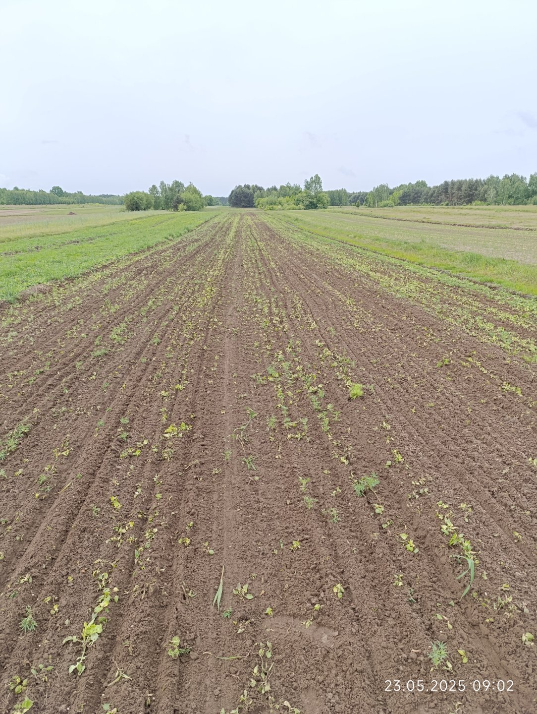

Panowie, mieszanka spelnila moje oczekiwania, daje na nia akredytacje* . Widze maruna, rdesty,skrzyp,szczaw,oset zalatwiony po 7 dniach od aplikacji, chabra nie ruszylo.  Lubinowi nic nie jest- lekkie przypalenia na nakladkach i w jednym miejscu gdzie na chwile sie zatrzymalem. Mniejsze rdesty spalone do cna, wieksze chwasty bieleja. Jak widzicie na zalaczonych zdjeciach lubin maly i raczej to nie jest wina monokultury i terminu siewu- taki rok u mnie- zimno. Na dzialce z pierwszym rokiem lubinu jest tak samo, u sasiada tez. Dodaje tez zdjecie nizinki o ktorej wspominalem ze co roku problem z rdestem, niestety do przesiania- lubin mozna liczyc na palcach:
2
1szy raz lubin (stanowisko po wieloletniej łące/pastwisku)
Sasiada karo (siany na poczatku kwietnia, bez chemii)
Maly rdescik
* oczywiscie stosujesz na wlasna odpowiedzialnosc :)
Dzis wjezdza lablador, za tydzien siarczan magnezu+robak. O tebu narazie nie ma co myslec.
Edytowane przez Celownik07
Tak. 100% orki w tym roku. W zeszlym 100% talerzowki i bez roznicy-  rok w rok problem z rdestami, ale tez widze po materiale siewnym, ze mimo dwoch wiań ( zaraz po bizonie i przed samym siewem) nie da sie moim sprzetem w 100% odwiac rdestow i powoju ( ziarno przypominajace czarny pieprz).
Nizina przesiana z reki+ brona.
