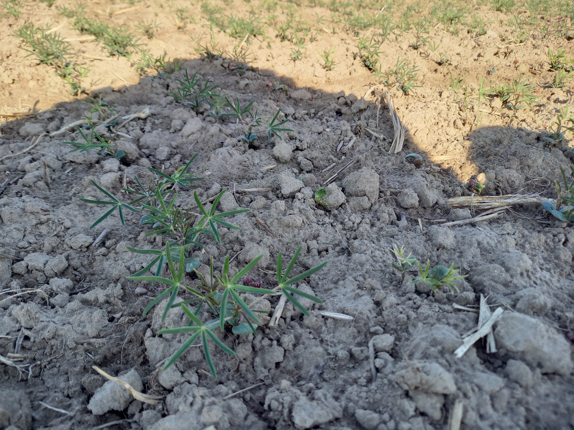

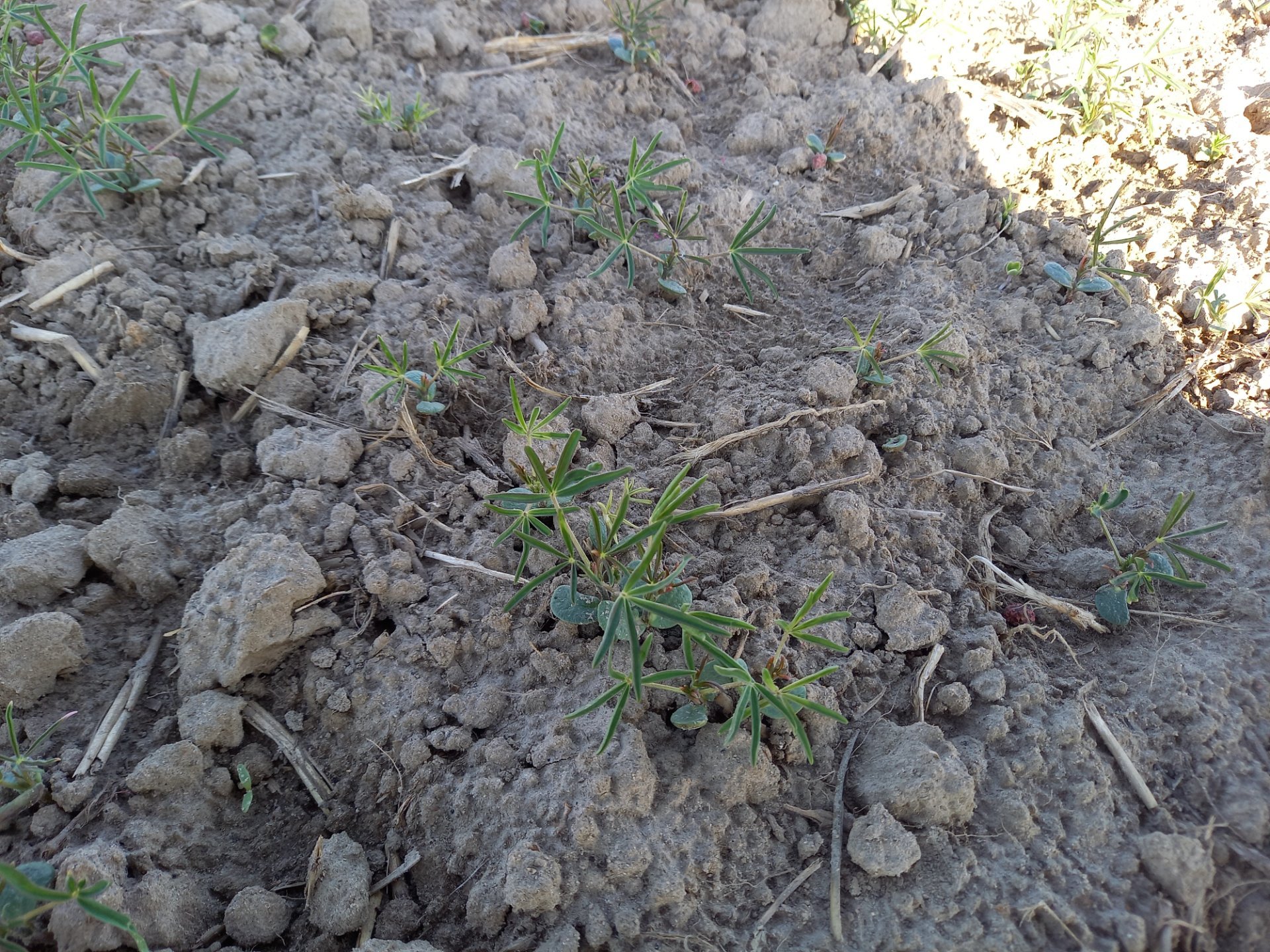

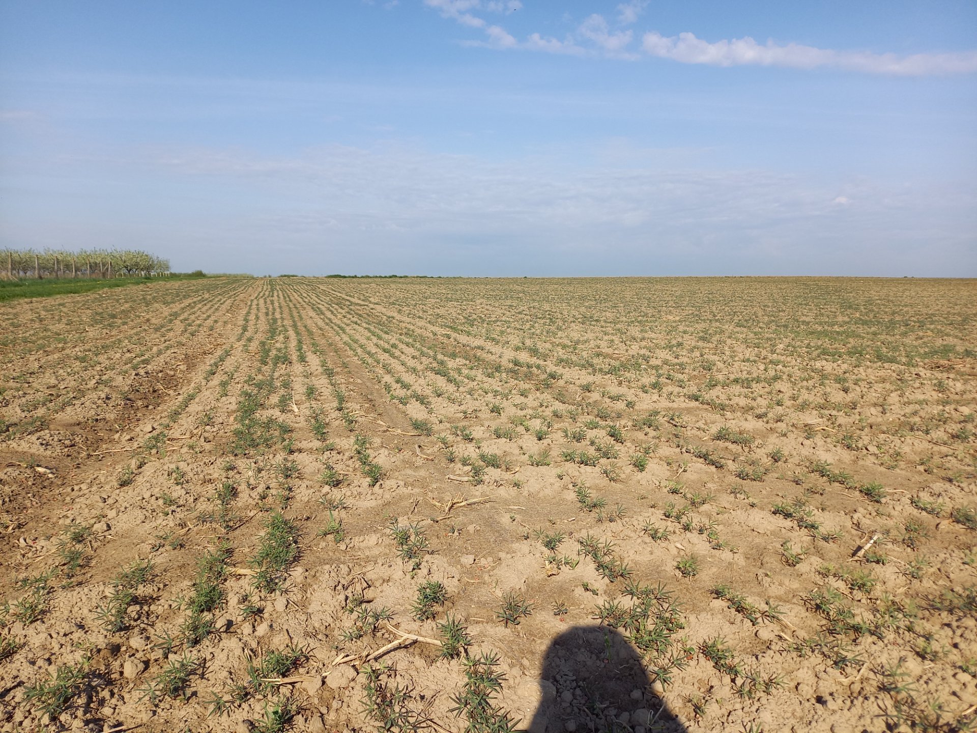

U mnie po doglebowym boxer I pendymentalina masakra. Czym teraz poprawić n jedno i dwuliścienne?
Ja stosowałem boxera i pendi i wygląda to dużo lepiej ale warunki były idealne do zabiegu
To najgorsze miejsce, na większości jest lepiej. Pytanie czym to teraz opryskac?
jednoliścienne to przecież pikuś, to samo co na rzepak albo buraki.
gorzej dwuliscienne. Kolega robił testy na łubinie powschodowo DFF i metrybuzyną więc poczytaj posty z poprzedniego roku. Hektar wiedzy poleca jeszcze metamitron ale to sam stosowałem. musi być po deszczu inaczej szkoda kasy.
