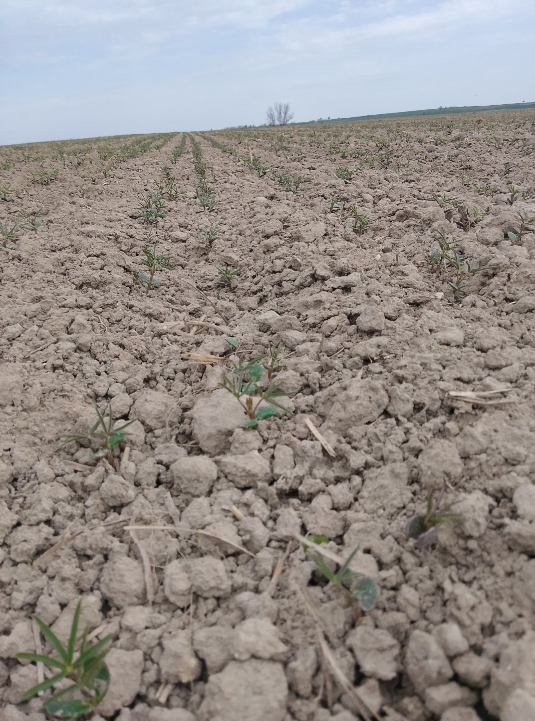

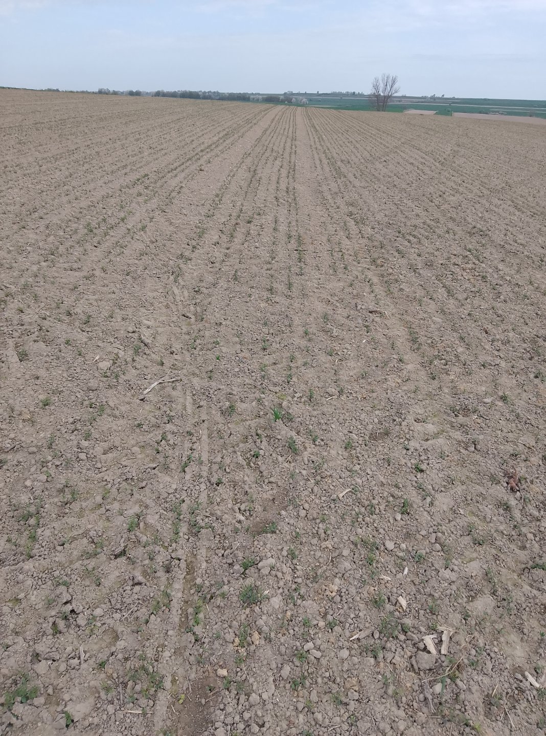

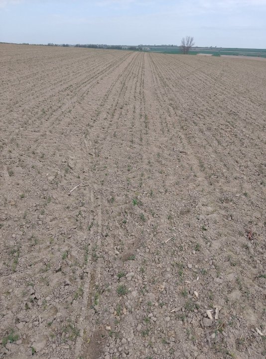

Dzisiaj porobiłem eksperymenty doglebowe z łubinem. Najwiekszy kawałek opryskałem metrybuzyna 300g + 200g dff + command 0,1l
Jeden kawałek zrobiłem eliksir z resztek które się walały w garażu i chcialem się już pozbyć: na dwa hektary poszlo 1,5l stomp aqua, 1l tolurex, 1l goltix, 0,2l dff, 0,1 command.
Jedno pole zrobiłem 0,1 command + 0,2 dff.
I ostatnie zrobiłem sammym commandem 0,1l głównie po to aby też sie go do końca pozbyć
