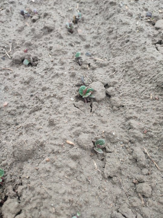

5 godzin temu, mf362 napisał(a):
Peluszka i wyka lepiej sobie radzą z zimnem
Potwierdzam siałem wykę z gorczycą mrozy do -8 bez większych uszkodzeń choć miałem trochę obawy siew początkiem marca

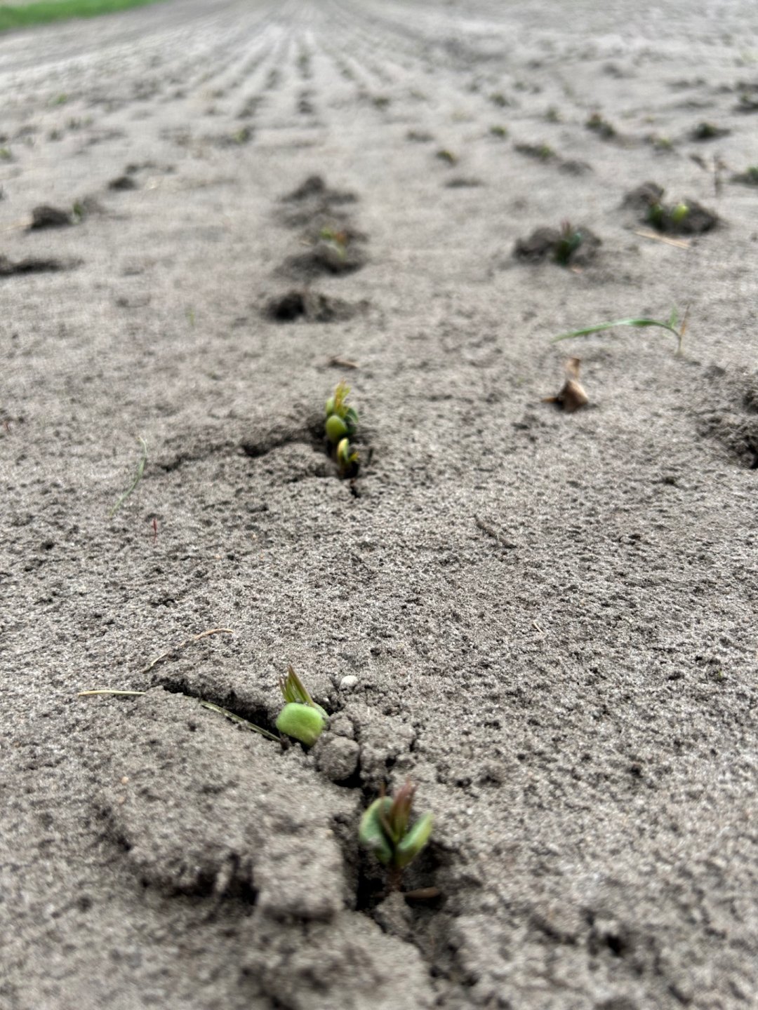

5 godzin temu, piotrek912 napisał(a):
Ja zasiałem łubin 25 marca i chyba to była dobra decyzja bo od tamtej chwili nie spadł ani jeden deszcz a łubin już na wierzchu
Mój tez posiany w tym czasie. 29 marca . Siedzi w ziemi jeszcze i dzisiaj napadało śniegu na niego.

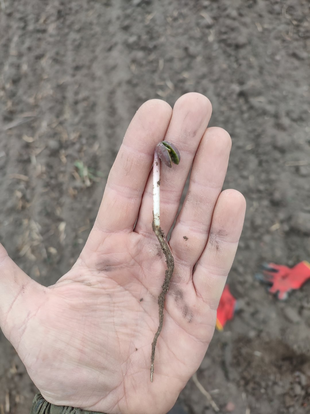

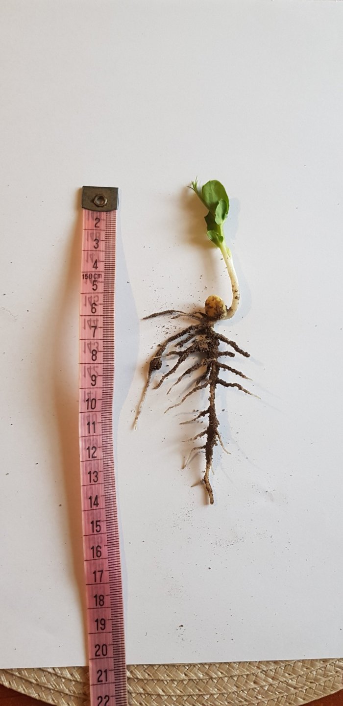

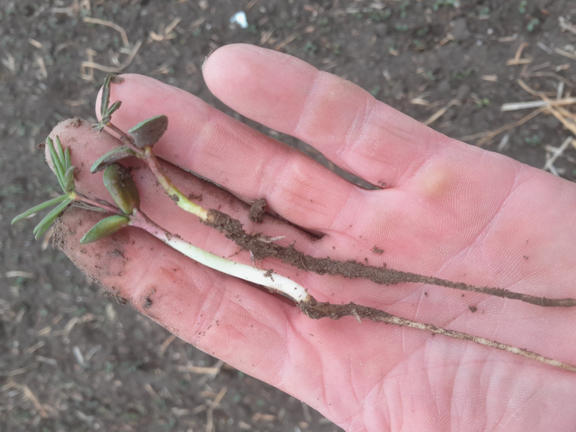

Bardziej mi chodzi o to jaki system korzeniowy roślina sobie buduje. To co wystaje z ziemi to raptem 3cm
Edytowane przez krilan06
Siany 10 marca. Dziś 5mm deszczu.
Korzysta z każdej wilgoci bo ziemia już odleżana, odtworzony naturalny podsiąk.
Gdybym teraz ruszył glebę i siał to z tej wilgoci wogóle by nie skorzystał bo wiatr i słońce by ją zabrały.
4 godziny temu, Szybki2001 napisał(a):
Lubin w takiej fazie siany 31 marca a nie zrobiona doglebówka.Mozna jeszcze wykonać czy spali go ?
Spali...
Tera to tylko jednoliścienne se możesz ..
...no i grackos ..pozostaje...
@Agrest Ty kilka lat temu pryskales z tego co pamietam 100 dff i jeszcze coś tam dodawałeś dobrze mi się zdaje że nie spaliło?
Dobrze pamiętasz. Dff ctu i metrybuzyna. Teraz poczekać jak będzie miał 8-10 cm
Tylko ponoć ważna odmiana. U mnie był Oskar
Zawsze można zrobić próbny przejazd
Legato jest od 2024 roku dopuszczone tylko zalecają robić próbę jak dana odmiana reaguje.
Ja zrobiłem tak w dalborze i było lekkie fito ale łubin przeżył. Niestety w czerwcu i tak wysechł na wiór od suchoty więc chwasty siła rzeczy pojawiły sie ponownie
w jednym zabiegu taką mieszaniną jechałeś?
13 godzin temu, Szybki2001 napisał(a):
U mnie karo
w karo 0,1 legato lekko przypali i trochę rośliny przytrzyma. Ja robiłem 0,1 i po tygoniu znowu 0.1 legato. Tylko chwasty maks 2 para liści właściwych.
