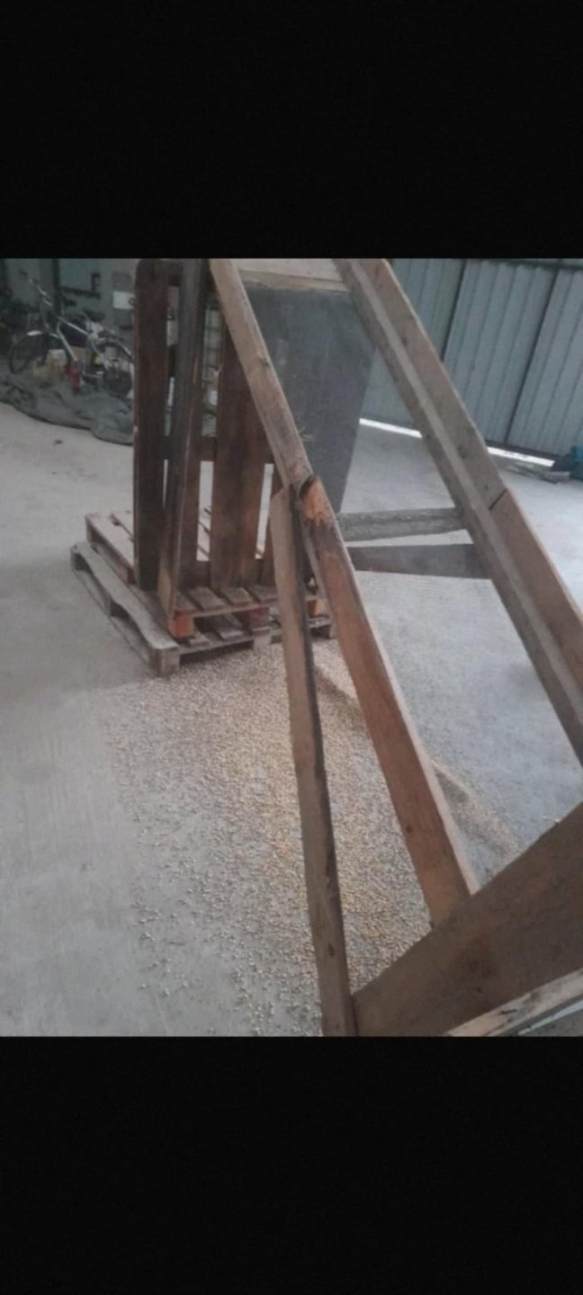

@Agrest- kiedyś pisałeś że czyściłeś łubin na jakimś sicie czy mi się zdaje? Muszę przygotować łubin do siewu i się zastanawiam czy czegoś nie wykombinować żeby przez wialnię wszystkiego nie przepuszczać
Kupiłem coś ponad 1m² siatki o oczkach dobranych tak by łubin nie przelatywał.
Siatka przecięta na pół i przybita do drewna . Zrobione koryto, ustawione pod odpowiednio ostrym kątem. Wszystkie drobne nasiona chwastów,  przytulia ćwiartki i część połówek nasion spadają .
Zrobione ze względu właśnie na przytulię
Nie pamiętam bo kupowałem na oko, w reklamówce łubin z chwastami i testowałem.przed sklepem.
Pewno 3,5 albo 4mm
Im grubszy łubin tym lepiej brać większe oczka.
Karo np jest dużo grubszy od Oskara

8 godzin temu, krilan06 napisał(a):
I jakiej wielkości są tam oczka?
Mam coś podobnego, siatka 4 mm, biały drobniejszy potrafi przelecieć, niebieski jest grubszy, jak powoli leci, to przytulia, wyka czy inne dziadostwo ładnie przez siatkę przelatuje.
Kupowałem z linku poniżej, sprzedają na metry i mogą przeciąć jeszcze na pół
https://siatmaz24.pl/
5mm jest do bialego przy duza, ziarno wlatuje w szczeliny i zostaje. 4mm jest ok. Ja jeszcze przerabiam siatke o oczku 2mm z drutem 0,5mm na rawke o oczku 4,5mm, w handlu takiej nie ma niestety. Po ostatnim wianiu oskara mysle ze bedzie idealna. Ale to dopiero przekonam sie w lato po zniwach, bo moge sie mylic.
Siatka o oczku 4,5 mm
https://siatmaz24.pl/pl/p/Siatka-tkana-ocynkowana-1000x4%2C5x0%2C80mm/128
