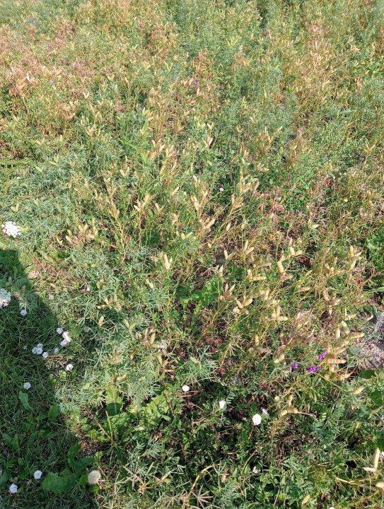

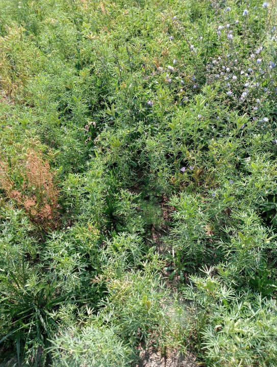

Mój łubin siany pod koniec kwietnia 10 dni temu jeszcze był zieloniutki i gesty od liści a dziś już niemal gotowy do zbioru.
W związku z tym mam prośbę, czy zerkniecie na zdjęcia w linku poniżej i ocenicie czy w ogóle warto wjeżdżać? Jest tam ponad 20 fotek, żeby jako tako zobrazować jak to wygląda na całym 4ha polu, tutaj by się nie zmieściły.
Jeśli się kwalifikuje do omłotu to jutro będę chciał to opryskać glifosatem aby czysto zebrać. Z waszego doświadczenia ten łubin coś sypnie? 500zl za hektar kombajnowania + stracone paliwo i czas na wożenie, czyszczenie i workowanie to koszta jakie trzeba uwzględnić więc pytanie czy warto ryzykować zbiór bo bawić się żeby wyjść na zero to nie bardzo mam ochotę. A pytam dlatego że te 10 dni temu to łubin był bardzo gęsty a teraz wygląda tak licho ale może to jest normalne 😁

juz nie rob kosztów (wiem wiem - i kto to mówi XD ) daj 3l agrosaru i to tylko w tych miejscach gdzie najwieksze zachwaszczenie bo po zdjeciach widze ze nie wszedzie jest źle.

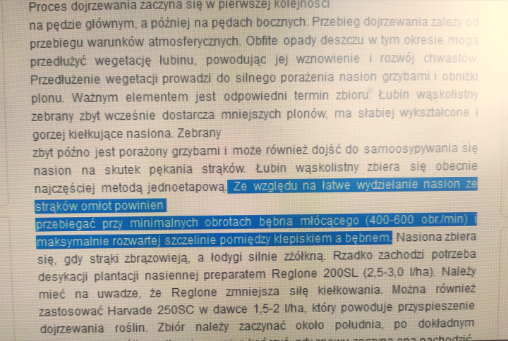

Pytanie do tych co maja kombajn i sami sobie zbieraja łubin. Doradzi ktoś jak go "ustawić" w miare dobrze pod ten zbiór żeby jak najmniej zostawalo ziarna na polu? Bedzie mi kosil znajomy co w zeszłym roku classem (chyba) mercator 30 i troche ziarna zostawalo na polu - nie wiem czy sie wymłucił przed bębnem czy już wyrzucił go kombajn. znalazlem coś takiego (foto) ale z tego co pamietam w tym kombajnie minimalne obroty bebna to cos kolo 900(?). Z góry dzięki.

Kosiłem na obrotach 900 i jedyne straty były spowodowane strąkami otwierającymi po dotknięciu kosy

też tak myslę że to tam są straty, w tym roku sie temu przyjrzę dokładniej. Myślałem że jeszcze jakoś specjalnie ustawia się sita czy co tam jest w środku.

Ja jak pierwszy raz kosiłem to z ustawieniach tak jak do zboża tyle że wiatr na max. Na górnym sicie było ok ale na dolnym 8mm trochę nasion zostawało. Kolejny raz zmieniłem dolne na 10mm i było ok

Jednak będę chciał opryskać całość bo trafiają się odnowione rośliny które są jeszcze niedojrzałe i zielone. Nie chcę sobie gnoju narobić tylko skosić jak najczyściej i żeby wszystko było suche. Czyli żadne adiuwanty, siarczany amonu niepotrzebne? Ile czasu trzeba czekać od oprysku do zbioru?
pierwszym razem jak sialem to jednego tygodnia byl zieloniutki ładny, gesty a przyjechałem w kolejny weekend i liście żółte opadłe i same strąki na łodygach pożółkłe, pierwsza myśl to że coś się stało - grzyb itd. dopiero tu na forum mnie uswiadomili ze tak wygląda dojrzewanie łubinu XD .

Weź daj 1,5l glifo 480 i możliwe że po tygodniu go skosisz

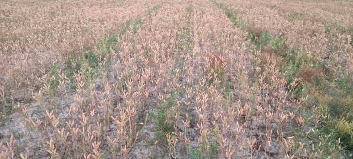

@superfarmer02 przy tak nierównych wschodach (twoje foto) mysl juz o dosuszaniu. bedziesz mial zielone ziarno zebrane razem z dojrzałym, ktorego nie odwiejesz i ktore zacznie plesniec w bigbagach. na klepisku juz tego nie dosuszysz.

Ja to w ogóle jestem w szoku że doszedł w 2,5 miesiąca. Siany bodajże 23 kwietnia, na pewno nie wcześniej, może max kilka dni później.
Mój siany w majówke, zdjęcia powyżej. Ten który pierwszy wyszedł już ma dojrzałe strąki
Czyli lecieć już z glifo? Jaka dawka? Na części roślin są jeszcze małe strąki, może jeszcze trochę poczekać?
juz  to nie. ciezko okreslic po zdjeciu ale jak sa jeszcze liscie zielone to czekac az chociaz zżółkna i strąki zaczną brązowieć. w tej fazie ziarno nie ma jeszcze tej dojrzalosci fizjologicznej (czy jak to zwał). jak to mowia jezdzic obserwowac. ja mam zamiar pryskac w ten weekend ale dopiero jak pojade w piatek  to okresle czy sie nada czy jeszcze sie wstrzymac tydzien. daj 3-4l glifo 360 (ja mam najtanszy agrosar) + adiuwiant jakis za pare groszy.
złap dojrzałego strąka w dłon i zobacz czy juz niewielką sila sam sie otworzy czy jednak jeszcze ma wigor.
