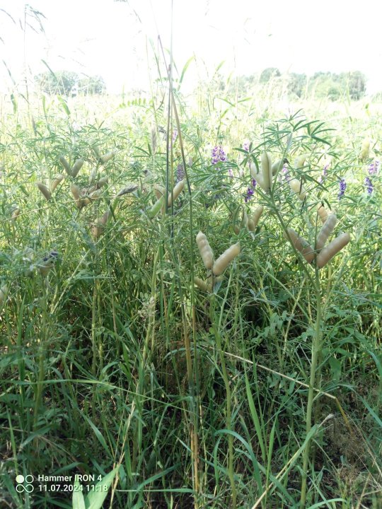

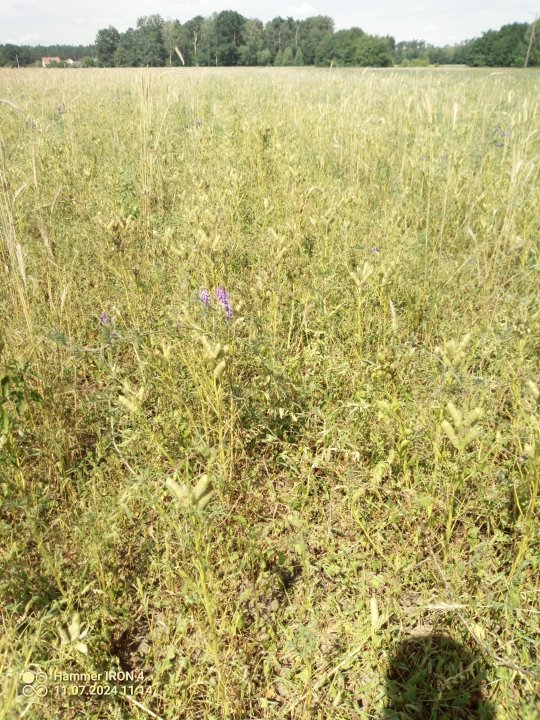

Z lubinu jestem zadowolony duzo strakow grube  tylko wyszedl mi problem w szczegolnosci z przytula, teraz pytanie czym to zasuszyc i kiedy? Glifosat ? Czy cos innego i w jakiej dawce, z gory dziekuje za pomoc
21 godzin temu, KlimekPL napisał:
Jak masz skąd wyrwać to reglone a jak nie to zostaje tylko glifo
Oki dzieki, a jesli z glifo to kiedy mozna by bylo jechac? Myślałem tez nad jakims chwastoxem, ale raczej dlugo minie zanim uschnie
Czy po oprysku glifo kombajn odwieje przytulie jesli bedzie sucha czy wraz czeka mnie czyszczenie od razu po kombajnie ?

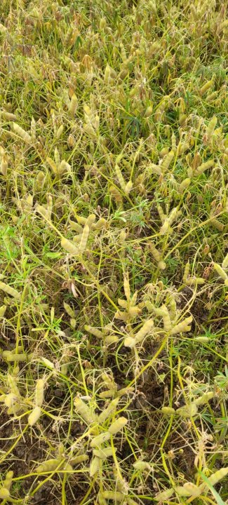

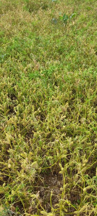

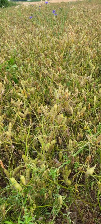

nie masz co płakać nad przytulią,u mnie jest większy problem spójrz na to https://www.agrofoto.pl/forum/gallery/image/836729-lubin-regent/?tab=comments#comment-3126153
to też  nie problem miałem tak w tamtym roku bez doglebówki  łubinu nie było widać w komosie i i bez problemu wykosiłem bez dosuszania
Edytowane przez mariusz2345
zaniedbana działka, żyto mi się popsuło tu, górka piach dołek torf przesialem lubinem 27.04 oprysk doglebowy przez 5tyg spadło 6l, i tak bym to musiał opryskać i tak czy po zbożu czy po lubinie a se mam swój kombajn to se prysne teraz, okosze co jest i przynajmniej porządek będzie
czym to później doczyściłeś?
