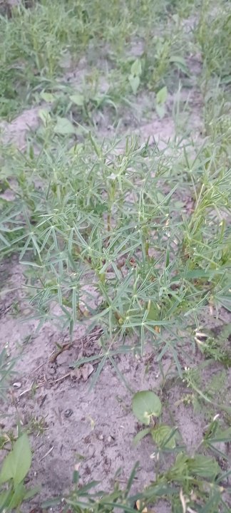

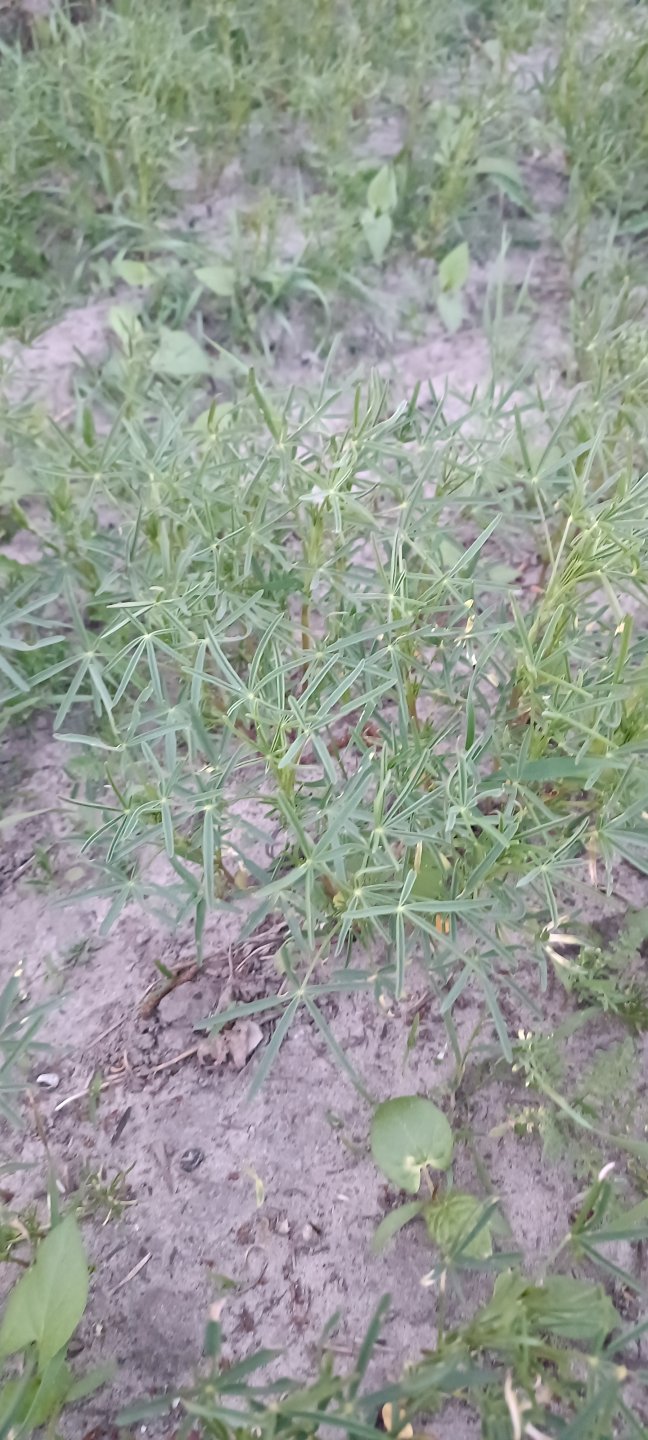

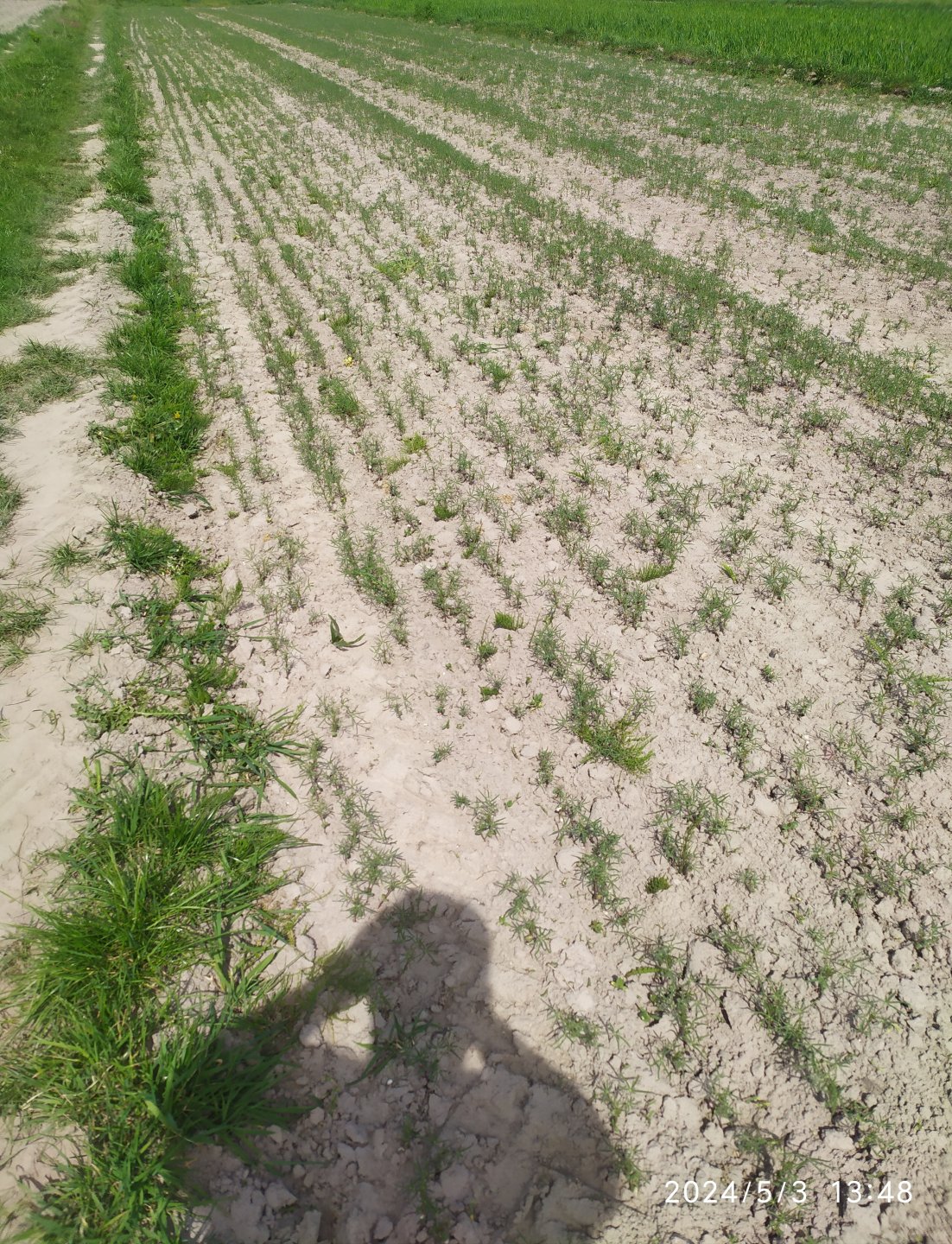

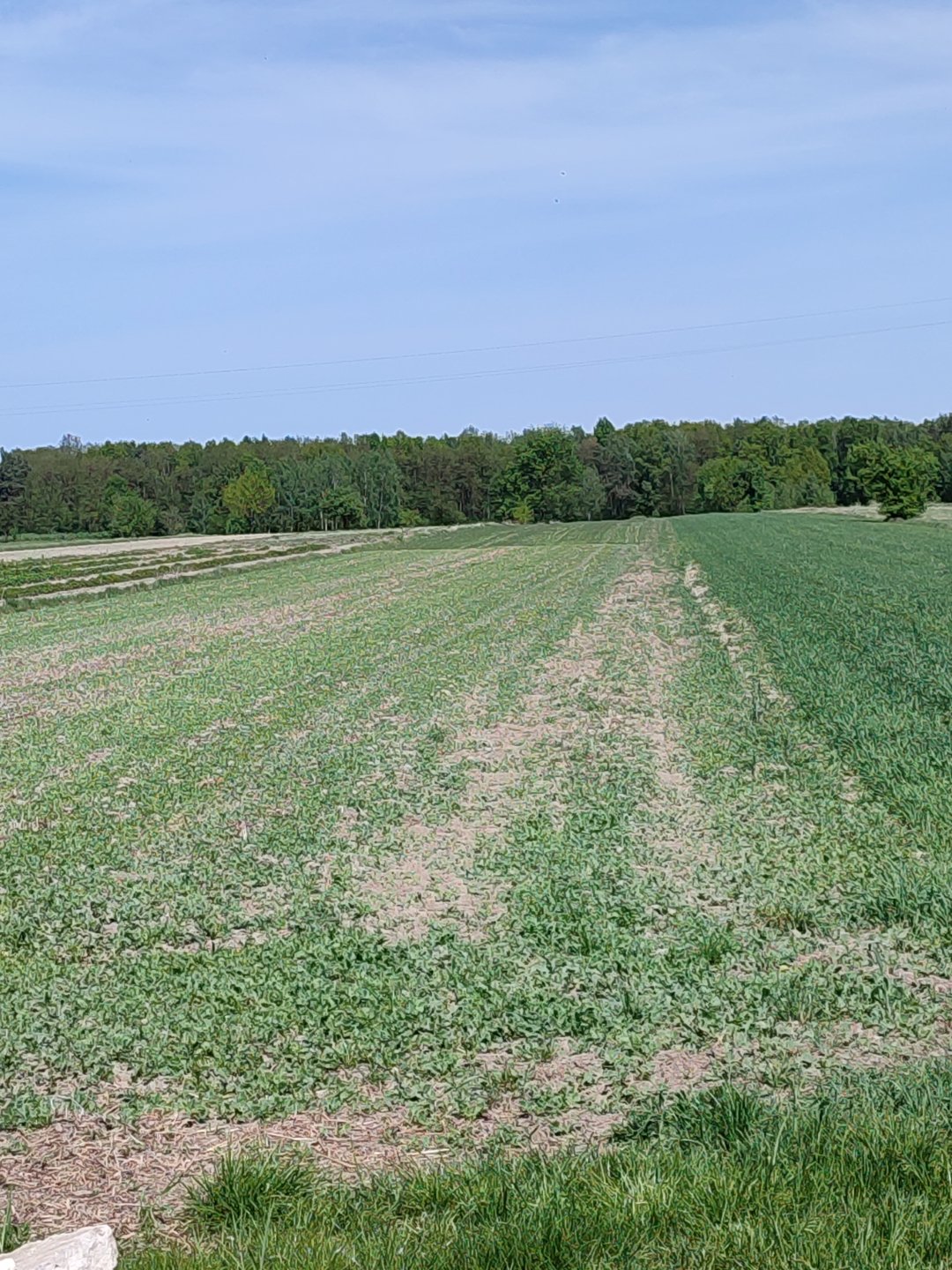

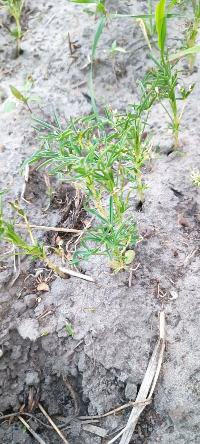

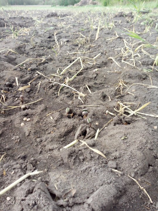

Wrzucam zdjęcia łubinu opryskanego powschodowo 180g metrybuzyny i 100g dff. Wyglada na to że raczej przeżyje, wypuszcza już zdrowe liście ale nadal widać, że cierpi. Chwastów widać pojedyncze sztuki, może schowały się jakieś pod kamykiem i oprysk ich nie dosięgnął. Na pierwszym zdjęciu jest łubin zdrowy na omijaku ale tam też widać dużo chwastów. Na drugim zdjęciu po oprysku. Na trzecim zdjęciu nakładka na klinie, więc te 180 + 100 to maks maksów co można dać na łubin.
Aha i zasiany 6 marca i przymrozki nic mu nie zrobiły, tak więc od przyszłego sezonu łubin będzie siany tak szybko jak to możliwe.
To też nie do końca tak że siać jak najwcześniej , z mojej praktyki wnioskuję że zależy jaka będzie pogoda tydzień -dwa po siewie , gdy będzie ciepło będzie ok gdy będzie zimno i mokro może być kiepsko
Jak trafisz na zimny okres to te wczesne siewy wyjdą Ci bokiem. A z chwastów widzę tu rdestowate których nic z tej mieszanki nie bierze i chwastnica idzie ale to prosta sprawa

Na zdjęciu to ja mało co łubinu widzę
Taki kwalifikat ale coś się zieleni (to po lewo na drugim planie). Nie wiem czy ten goltix też go nie przyhamował trochę.
Wymierzylem 2x1ar. Na jednym kawalku gdzie byla ognicha walnalem sam goltix,w przeliczeniu na ha- 2l. Na drugim gdzie byl rdest i troche perzu zmieszalem goltix z fusilate odpowiednio na ha 2l +0,8l. Tam gdzie poszedl sam goltix lubinowi nic nie bylo, ognicha zolknie a tam gdzie zmieszalem, zamieszczam zdjecie ponizej jak wygladal na drugi dzien, teraz juz odbija ale raczej nie bede mieszal jak zajdzie potrzeba na wiekszym areale tego uzyc.

Ile max można dać samej metrybuzyny? 200? 250gr?
Dalem w tym roku 250g. Wiecej nie daje, Lubin juz odbil, ale poczatki mial trudne. Jakby nie te pare miejsc z rdestem i ognicha to u mnie tak to wyglada(foto). Obsada 200kg/ha i widze ze jeszcze wychodzi gdzie niegdzie.
