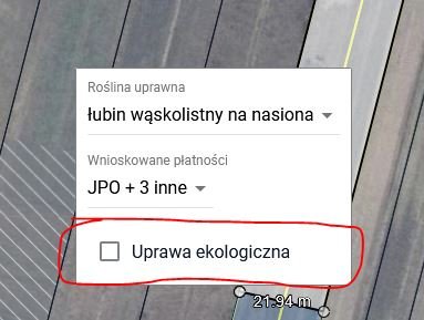

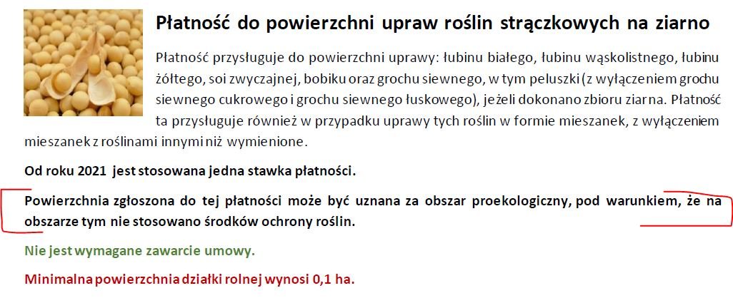

Ktoś wyjaśni o co chodzi z tą "uprawą ekologiczną" podczas zaznaczania uprawy (w tym przypadku łubin na nasiona). Kiedy mogę to zaznaczyć? Znalazłem tylko coś takiego w Broszurze informacyjnej, ale czy tylko chodzi o nie stosowanie śor? czy jeszcze są dodatkowe zobowiązania? (

Dokładnie @Morion można. Jednak na przyszły rok zastanów się  nad  miododajnymi -  niby ponad 1000zł dopłaty dodatkowej a do łubinu 670...

@Goofy Mam tylko 5-6 klasę więc nie mam pewności czy te miododajne mi wypalą, ale dzięki za informacje.
Ważne co będzie w ewniosku ( spróbuj nostrzyk biały jednoroczny udaje się na 5-6 klasie) a że słabo wzeszło to jeszcze ubezpiecz od suszy u ministra i i tu i tu wypłaca... A już działa aplikacja suszowa na ten rok można sobie oszacować.
