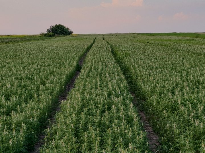

Chcieli oddawać kasę. Ale że reszta pola wstała a padło kilka języków od miedzy to im podaruje... No to pole tylko 30 ar a leciało na 15ar. Więc przeżyje to. Ciekawe jak będzie po wczorajszym oprysku sąsiada z drugiej str.

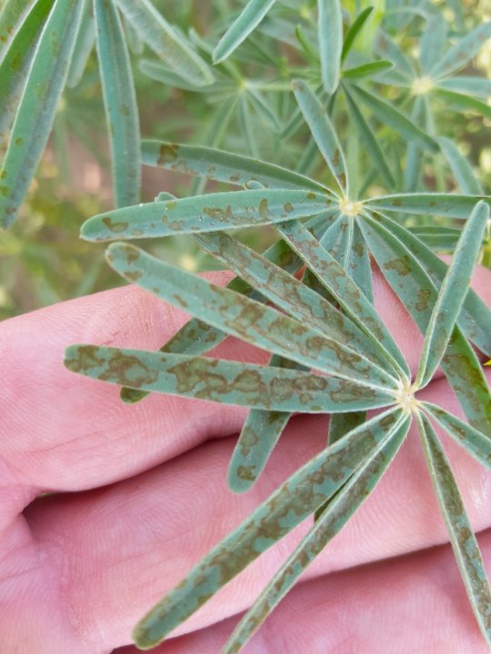

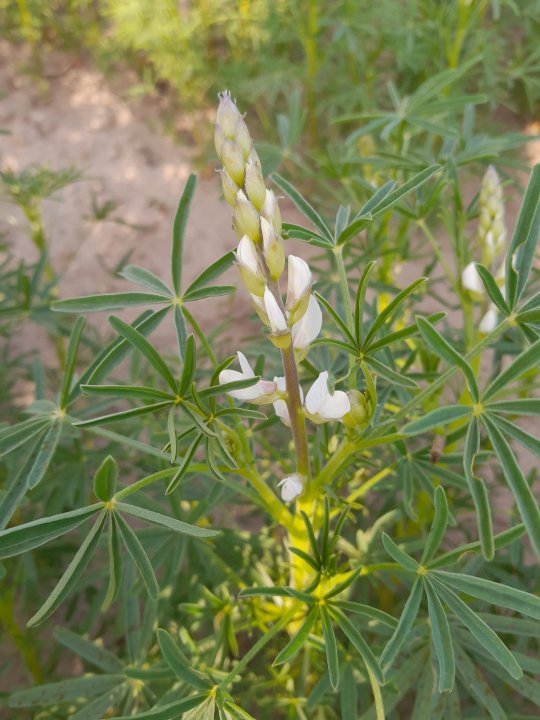

Pany co to takiego na liściach jest? Reakcja na herbicyd czy porażenie z innej przyczyny?
Byłem wczoraj u swojego. Tak samo plamy na liściach po jenot 100ec.
Znalazłem na uwrociu gdzie poszło eiecej oprysku.
Ale wydaje mi się że jest ścieralne
Ale zabieg jakiś robiłeś?

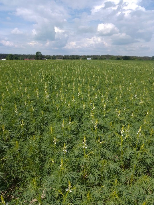

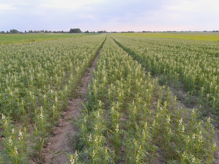

Imm słabsza ziemia tym obsada większa, rośliny ładniejsze i zaczynają kwitnąć.
Ale jednocześnie już więdną. O płonie będzie można zapomnieć bo bez wody strąk nie zawiąże.
Tak robiłem Apis plus tebu

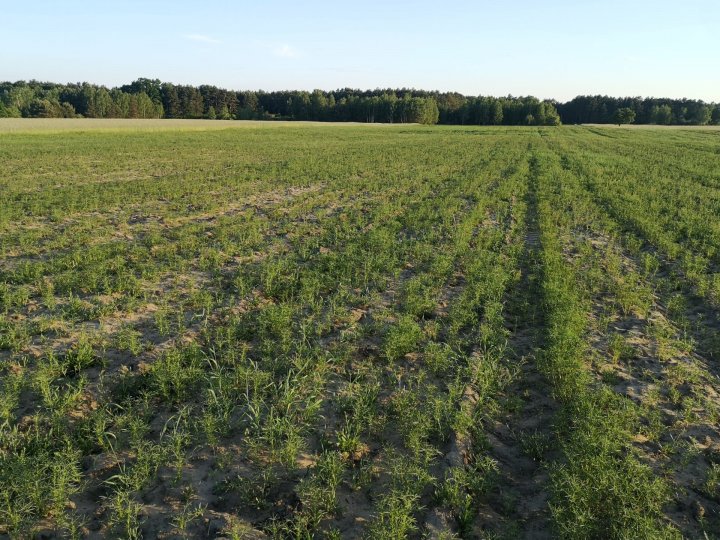

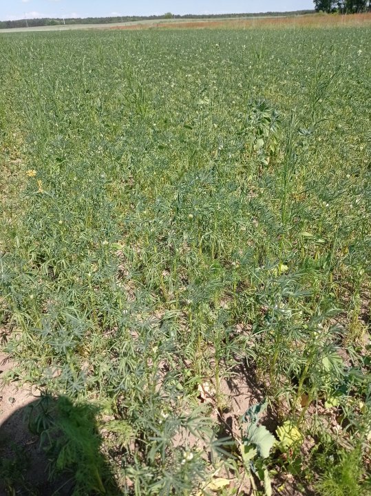

Wczoraj się przyjrzałem to tam gdzie gęsty owies głuchy to totalnie zagłuszył łubin. Zostaną puste place
U mnie na jednej trzyhektarowej działce nie ma już ani sladu po łubinie. Powschodził ładnie ale na polu już tylko sam skrzyp został... A według badań gleby pH jest tam 4,5 więc ciekawe jaka jest przyczyna ze pole gołe, doglebowki dostało tyle co wszystkie inne.

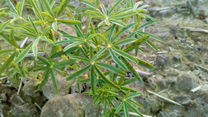

Warto w takiej fazie jak na zdjęciu, które dodałem dać mikro plus azoksystrobine?
@KlimekPL@KlimekPL u mnie miejscami skrzyp i wiadomo, że ziemia domaga się głębosza. Jak u Ciebie?
Edytowane przez red83
"Natomiast łubin wąskolistny daje najlepszy plon na glebach średnio zwięzłych, a najodpowiedniejsze pH waha się w granicach 6-7."
Jednak na innych polach, gdzie pH również oscyluje w granicach 4,5 to łubin wygląda tak jak na zdjęciu powyżej.
Wiadomo, że nawet dla żyta optymalne pH wynosi 6,5 a na kwaśnych piachach również jakoś rośnie. A tu łubin wynikł całkowicie.

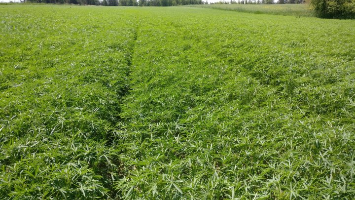

Pierwszy raz uprawiam łubin, zasiałem ok 5ha Karo i Regent (180kg/ha). Nawożenie przesiewne NPK 10-40-60 + nitragina.  Jak zarazie zabiegi: przed wschodowo Stomp Aqua 2,6l i 26 maja Buster 0.5l, ale tylko na  2ha nowej dzierżawy gdzie było mega dużo perzu, perz załatwiony ale lekko przypaliło łubin, zwłaszcza na nakładkach (siany bez orkowo, od żniw stała ściernia, na wiosnę 2x talerzówka i agregat siewny tak że perz trochę osłabiony był)   Z chwastów w tej chwili  widoczne rumiany i rzepak.  Rośliny mają w tej chwili wysokość  30-40cm i widać już pierwsze pąki, czy on jeszcze urośnie?? Bo jak na razie to ciężko będzie to pozbierać (o ile będzie co) ;o. Mam też bobik i w tym roku idzie jak szalony, nareszcie wody mu nie brakuje, a ten łubin mi się nie za bardzo podoba...... Planowałem odżywić dolistnie ale nie wiem czy już nie za późno, do kiedy najpóźniej można?
Planuje dać:
 Siarczan magnezu - 15kg
Plonowit motylkowe, insol 6 itp  - 2l
Czy dawać zapobiegawczo coś na insekty np. mospilan itp? Jak na razie tylko pojedyncze okazy mszycy, gorzki jest podobno odporny?
Czy dawać jakiś fungi, jaki? pojawiają się  chyba oznaki antraktozy ( zwiędnięte rośliny) w ilości 1szt na kilka m2
Przy tych gorących dniach fungicydami w łubini lepiej wcześnie rano  jechać  tak koło 5 czy wieczorem ?
Na to liczę bo widzę że się rozgałęzia. Niestety już więdnie
