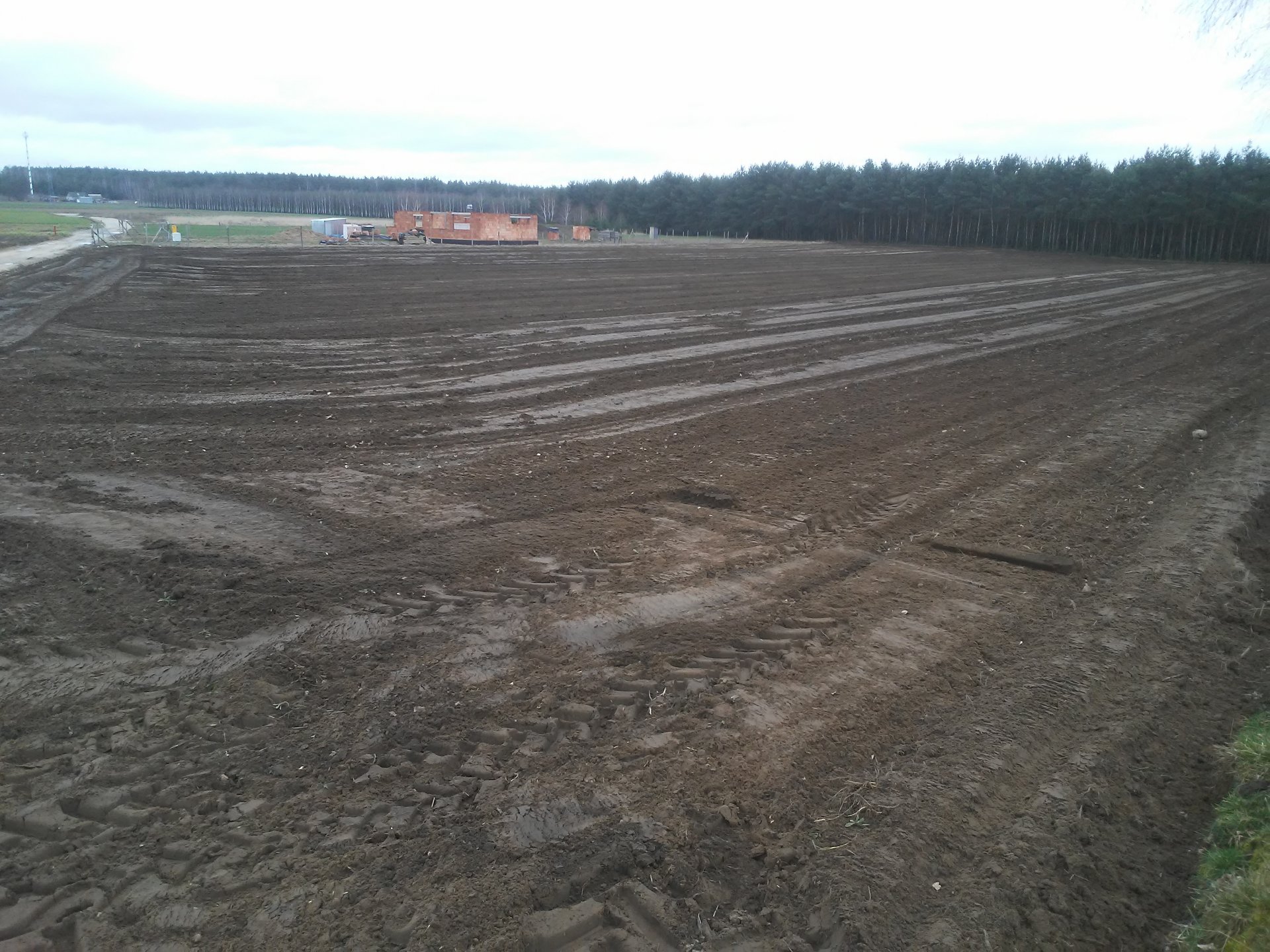

U mnie na dolku tez. Glifo i poszlo w rekorda. A gorka to bez zadnego oprysku. Trzeba trafic z siewem. Nie za wczesnie zeby odrazu wzeszedl i rósł. Orze na zime w pazdzierniku. Chwasty wschodza. wiosna wlokowanie i siew agregatem upr siewnym.

To teraz też mam zamiar pobronować a za dwa tygodnie jak chwasty powschodzą znowu przejechać agregatem i siać, może tych chwastów będzie mniej. I chyba lepiej płyciutko zasiać aby jak najszybciej powschodziło?
U mnie na orce bylo full chwastu. W tamtym roku robilem bronami samymi po zimie to slabo przerylo i haber wstal czesciowo. W tym za bronami ciagne ceownik to juz przeryte jest konkret chwast nie ma szans. Normalnie sieje jak jest mokro i cieplo to moment wschodzi.
