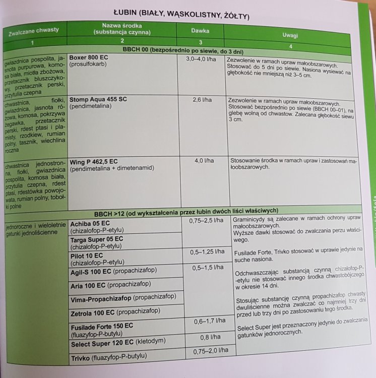

Rzepak, komosa, rdest, chaber betanal 0.8 l i po 10 dniach powtórka 0.6 razem z sencorem 0.3 na nakładach przypalenie łubinu, ale efekt jest, lenacyl planowany u znajomego na sam rdest

A ile tego lancylu na ha?
@kb4512 ja daje max 3l randap 360 plus 5 kg siarczan amonu. Łubin na siew i na poplon więc nie przesadzaj z tym że każdy truje. Ty też trujesz bo dajesz opryski.ciekawe jak sobie radzisz z perzem bo nie wierzę że go mechanicznie zwalczysz
ooo dzięki panie, bo rdestu to sie u mnie robi dywan, mozesz zdjeciem poczestowac? czy ja dobrze widze ze 0,8l betanalu to jakies 500 zł?

Było za sucho na doglebowe to i chwasty puściło chociaż na komosie widać plamki i klapnięte listki. Teraz tutaj kolega podał recepturę to i ja pojadę jeśli mi zostanie coś od buraków. Ale to jak przestanie padać.
