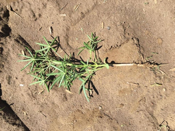

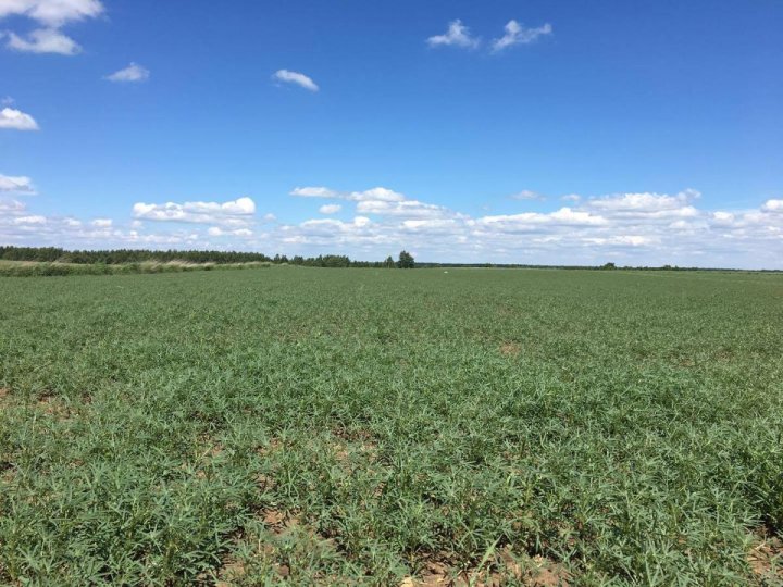

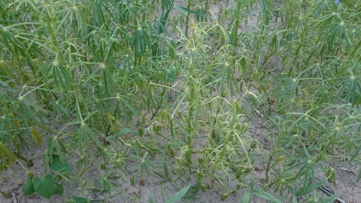

Siemka Zasiałem pierwszy raz łubin odmiana Oskar i mam takie pytanie czy da się go czymś podgonić bo jest jakiś taki jasny co mi się nie podoba. Wiem że azot nie a coś innego może siarczan plonvit motylkowe bor? oraz jaki fungicyd najlepiej zastosować bo gwarant podobno tylko 10 dni działa?
Jak po deszczu nie będzie lepiej, a usychanie będzie występować placowo, to może to też być fuzaryjne więdniecie. Patrząc na zdjęcie, widzę że jest to łubin wąskolistny, a jego dotyka tak fuzaryjne więdnięcie jak żółtego antraknoza - niestety - jest to częsta choroba łubinu wąskolistnego jak i grochu. Powodują ją grzyby fusarium oxysporum. Chociaż zwykle objawy występują bardziej pod koniec czerwca. Wtedy też tkanka w obrębie szyjki korzeniowej brązowieje, gnije a wiązki naczyniowe ciemnieją. Ja tego doświadczyłem w ubiegłym roku, kiedy miałem też zasiany łubin.
Ale może to też być niedobór wody, jak ktoś zasugerował wyżej albo też i niedobór potasu w glebie.

z praktyki doradźcie czy jak zaczyna kwitnąć to można polecieć z siarczanem mg i mikro ??
niestety prędzej nie dało się tego zrobić
i tera mam dylemat
Jaki miałeś plon tego łubinu ? czy stosowałeś jakis oprysk ?
i tera mam dylemat
mam ten sam problem zawsze pryskałem przed kwitnienie nie ktoś się wypowie jeżeli stosował w fazie kwitnienia ja mam kupiony siarczan mg i bor
u mojego kolegi tak samo. Rzadki i mały. Stał w miejscu dopiero teraz coś tam ruszył. Siał tez w marcu. Ja w tym roku nie mam łubinu jedynie groch i soje które narazie dobrze wyglądają. Łubin może być w cenie bo nie bedzie go za wiele
