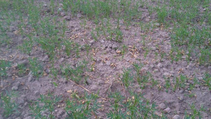

dzis poszła poprawka na jednoliscienne i na jedną działke nie pryskałem przedwchodowo aby zobaczyc jak sobie da rade , a wiec tak wygladaja u mnie testy.
1. Afalon 1L/ha przedwschodowo
   Leopard 2,66L/ha  6-8 liści
2. Profenikan 500 - 0,15L + Leopard - 2,66L  faza 6-8 lisci
3. Comand 0,15L + 1L Afalon - Przedschwodowo ( przesiany jeczmien ozimy )

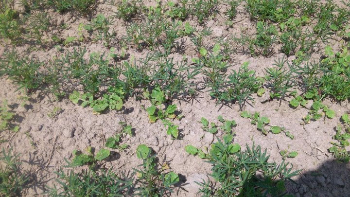

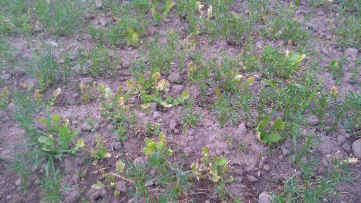

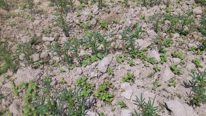

Opryskałem łubin metamitronem - Goltixem 700 SC, 2l/ha (rzodkiew świrzepa - do grupy średnio wrażliwej) + adiuwant Prolonger około 200 ml/ha (dipenten wieloskładnikowy). Mija około 5-7 dni od tego zabiegu. I tak - rzodkiew niestety dalej ma się nieźle, ale zahamowała swój wzrost, młodsze okazy mają zniszczone końcowe fragmenty liści.
Rzodkiew świrzepa (zdjęcie wyk. po 4 dniach):
Takiego chwasta (to chyba jest Poziewnik szorstki) przepuścił mi jeszcze Wing P i Ipiron (zdjęcie wyk. po 4 dniach od oprysku Goltixem), miejscami mam go pełno jak na zdjęciu, miejscami wcale go nie ma:
Ale on już przynajmniej odniósł większe obrażenia po Goltixie.
Podsumowując - dawki poniżej 2l na ha będą z pewnością b. mało skuteczne. 2l na ha dość dobrze działa na chwasty w fazie do 2 liści właściwych. Na większe chwasty to już jest za mała dawka.

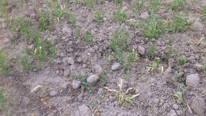

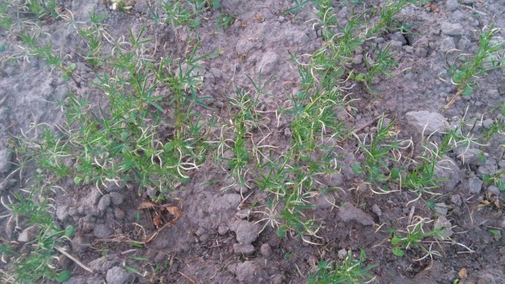

Na testowym fragmencie dawka Goltixa wyniosła 2x 2l/ha + Prolonger 2x200 ml/ha na raz w pierwszym przypadku oraz w drugim, w odstępie 2 dni (2x 2l + 2x 200 ml na ha), ale taka dawka już przypaliła łubin wąskolistny (Regent).
Co ciekawe to nawet jednoliścienne odniosły obrażenia w tym starciu:
